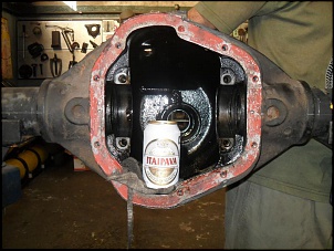

    Grandes amigos,tenham paciencia pois é dificil de postar asfotos
    Latinha

    O Magrão , o dana 70 tá ficando show , mas essa latinha ai tá tirando a beleza do senhor diferencial ... poe coca ai....rs

    e ai mazinho!!!!tudo blz?
    a lata é só uma referencial sobre o tamanho do bruto
