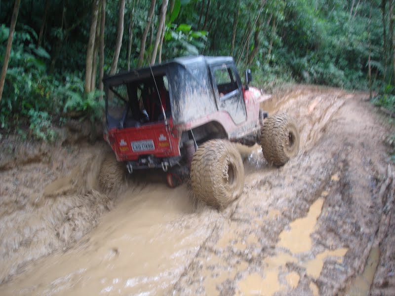

    Em 2008 encostei na oficina para fazer algumas mudanças e entre elas SPOA, que acabou deixando o jeep péssimo, pois os feixes já eram muito arcados e o jeep ficou muuuito alto, totalmente instável e resultando em algumas tombadas.
    Após algumas mudanças e várias trilhas em 2008 e inicio de 2009, o Jeep estava em ‘’pandareco’’ a ponto de chassis se repartiu ao meio, então foi a gota d’agua para que em Maio de 2009 eu viesse a desmonta-lo e iniciasse os up-grades a partir do zero.

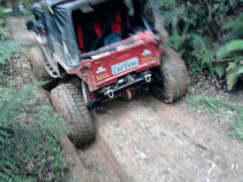

    Trilha da Raiz feita no dia 30.04.2011 pela Equipe Jeep&Cia - Brusque.
    De São João Batista para Major Gercino- SC.
    CJ5 1955 ''Pitbull'': GM 6cc 4.1 Turbo, 38.5x14.5-raiz-2-.jpgCJ5 1955 ''Pitbull'': GM 6cc 4.1 Turbo, 38.5x14.5-raiz-1-.jpgCJ5 1955 ''Pitbull'': GM 6cc 4.1 Turbo, 38.5x14.5-raiz.jpgCJ5 1955 ''Pitbull'': GM 6cc 4.1 Turbo, 38.5x14.5-raiz-4-.jpgCJ5 1955 ''Pitbull'': GM 6cc 4.1 Turbo, 38.5x14.5-raiz-3-.jpg
    Video:
    12 horas de trilha.
    A Natureza mostra que não adianta ter um carro preparado, milhares de acessórios e nao ter o básico em mãos. FERRAMENTAS, chegando no final da trilha encontramos duas arvorés gigantes caidas no meio do caminho, de um lado penhasco, do outro barranco.
    Por sorte tinha um facão e acabamos cortando com ele mesmo, serviço de escravo durante a noite.
    Nao se esqueçam, jamais abandonem o machado, pá reta e enxadão dentro do Jipe.
