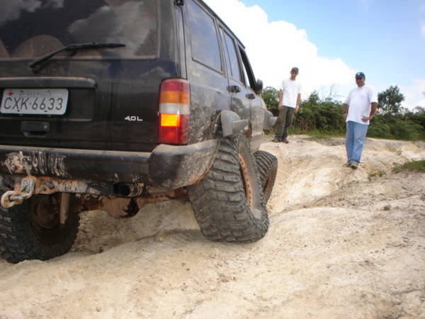

O seu alargador de paralama sentiu na pele a diferença, né?!?! :mrgreen:
A algum tempo atras eu estive procurando os eixos do trolha p/ comprar e só achei do antigo(= xj venezuelena).
Acho que a forma mais fácil é deixar o seu tel c/ os desmanches que trabalham com este tipo de carro e eles te ligam quando chegar algo. Acredito que vender estes eixos deve ser mais difícil que encontrá-los. :wink:
Como foi que quebrou a planetária?
Jefferson , na ricardo jaffet , naqueles desmanches/lojas , tem um sentido imigrantes/bairro , um dos ultimos lá depois do viaduto ao lado de uma loja de baterias , especializado em cambios , quase de esquina , o cara tinha por 6 pilas os 2 , pena eu não ter o telefone nem o endereço certo p/ te passar , mas um pulo na ricardo jafet é recomendavel ...
Legal vou dar uma passada lá....
Quebrou saindo da garagem mas eu acho que foi alguma fadiga ou algo que já estava quebrando resultado de alguma trilha sei lá... vai saber...
Os alargadores sofrem muito por isso coloquei esses bem vagabundos...
