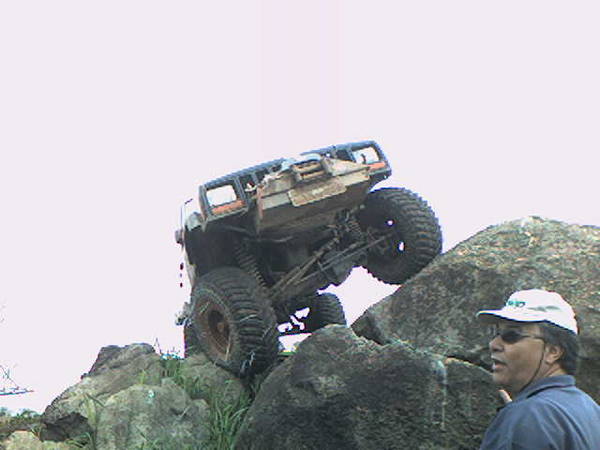

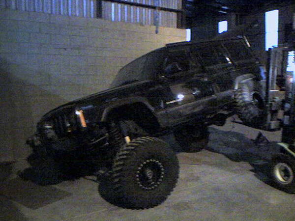

Postado originalmente por jeferson
...blz fiz a bambar tudo pronto mas meu carro ainda esta dando um pouco de wrap algum especilista pode me ajudar a saber o que saiu errado no meu caso vou postar as fotos.....
abraços
jé
Mesmo sem ser especialista acho q o problema está na barra superior que atravessa o chassi, pela espessura imagino que ela está flexionando e permitindo um pouco de wrap.
As possíveis soluções seriam substituir essa barra por uma mais grossa e quadrada ou fazer alguma triangulação pra reforçar essa mesma.
