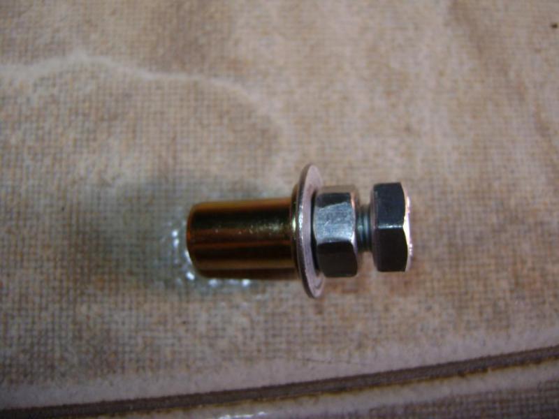

Caros Caveso e Reslima,
A ferramenta é cara realmente para uso ocasional. Vale mais o investimento para quem tem que aplicar este tipo de rebites regularmente. No caso de vocês, para aplicar um ou outro rebite, porque não o fazem com um arruela/porca/parafuso, um a um? Se for para aplicar 100 rebites não vai rolar, mas se for para fixar uma peça que gaste aí uns 8 rebites, porquê não?

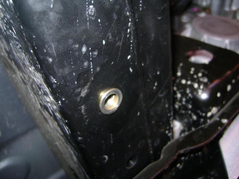

Vejam estas fotos:
O parafuso você segura em uma posição apenas, com uma chave de estriada ou de boca; a porca você toca com uma chave de boca, expulsando-a do parafuso, deformando o rebite; a arruela é só para o movimento da porca não ferir a galvanização do rebite.

Um calço improvisado para manter o rebite bem faceado com a superfície onde está sendo aplicado.

Resultado.
http://www.4x4brasil.com.br/forum/at...9&d=1308571508
Antes que digam que é gambiarra, é exatamente isto que o rebitador específico faz. A diferença é que uma engrenagem faz o movimento de girar o equivalente da porca ao abrir e fechar as alavancas.
As fotos não são minhas, são de um tópico da área Mitsubishi.
