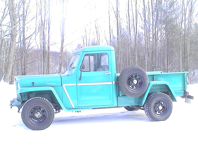

    Citação Postado originalmente por fabiano carraro Ver Post
    KARAIO AGORA TENHO CERTESA QUE A "PKpinha"vai ficar maravilhosa
    OS CARAS SAO DOIDO MEU!!!!!!!!
    e a cor ja defeniram????

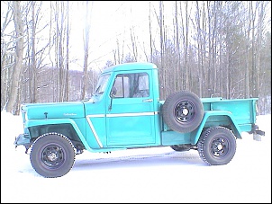

    Fabiano,
    A cor será verde, tendendo para um azul, ou seja, mais para claro que para escuro. Aceitamos sugestões.
    Veja algumas que eu gosto nas fotos abaixo.
    ABS
    Edgar
    Miniaturas de Anexos Miniaturas de Anexos Pick-Up Willys Pirate Spider-pickup-verde-535555.jpg   Pick-Up Willys Pirate Spider-verde-0306.jpg   Pick-Up Willys Pirate Spider-verde-e-branco-162518905_dseay-l-2.jpg

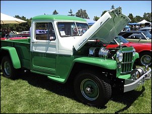

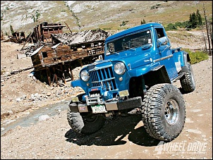

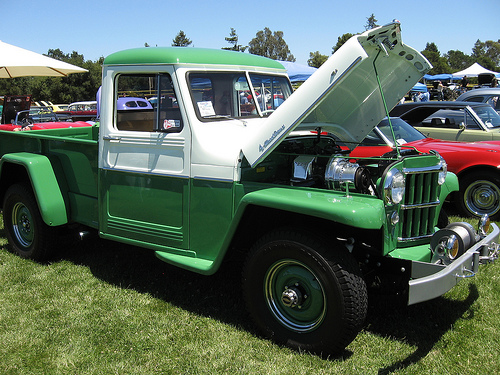

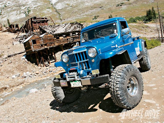

    palpite
    como deram a liberdade,estou dando os meus pitacos.
    entra ai http://fourwheeler.automotive.com/18...kup/index.html
    Miniaturas de Anexos Miniaturas de Anexos Pick-Up Willys Pirate Spider-129_0511_05ttc_41_z.jpg   Pick-Up Willys Pirate Spider-699.jpg   Pick-Up Willys Pirate Spider-0903_4wd_14_z-1963_willys_pickup-front_angle.jpg   Pick-Up Willys Pirate Spider-2903591willys_1961.jpg   Pick-Up Willys Pirate Spider-2591781630_b30daaec23.jpg
