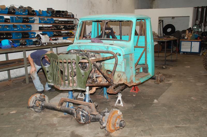

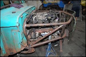

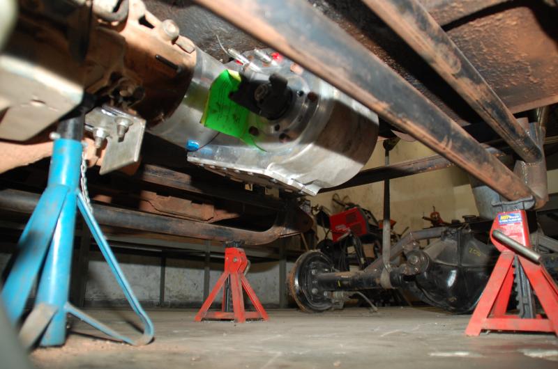

    Gaiolas prontas
    Atualizado em 13.12.2009.
    Bill acabou a montagem das gaiolas - motor, cabine e traseira -, e instalação da Atlas.
    Trabalhando agora na travessa do conjunto trans + T-case.
    Reparem também que o telhado da Igrejinha ficou muito bom....
    Miniaturas de Anexos Miniaturas de Anexos Pick-Up Willys Pirate Spider-dsc_9904.jpg   Pick-Up Willys Pirate Spider-dsc_9905.jpg   Pick-Up Willys Pirate Spider-dsc_9906.jpg   Pick-Up Willys Pirate Spider-dsc_9909.jpg   Pick-Up Willys Pirate Spider-dsc_9917.jpg

    A travessa da t-case está instalada e o jipe inteiro agora está no "ride height", com os eixos posicionados corretamente. Tirei monte de medida, estou fazendo os desenhos para fabricação dos links.

    Essa traseira num tá muito curta??
    E aquela carniça branca jogada no fundo da oficina??
  • #115
    O entre eixos da viatura é de 113", curto não vai ficar......
    A carniça branca já criou raíz, se o dono daquele merda não me mandar as peças faltantes logo, vai ter leilão.......

    Não estou falando do entre-eixos e sim dessa estrutura atrás da cabine. Na minha opinião, se ficasse mais comprida, ficaria mais legal.

    Gaiola interna e "front clip" travados, alavancas da Atlas instaladas, pedais de freio e acelerador montados, suportes superiores dos links posicionados......
    Tá indo........
    Bill
