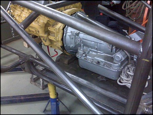

    Não pensem que o projeto 5L está parado:
    As rodas foram refuradas (padrão 6 furos rockwell), jateadas e estão esperando os beadlocks.
    Os pneus estão prontos e sem parafusos nos rasgos...(até parecem novos! )
    Sábado "ataquei" o motor e seus suportes, mas pra isso foi necessário abrir a parede corta-fogo inteira. Ali agora vai ser possível recuar o 7.3 uns 450 mm pra trás da posição das fotos, melhorando o CG do carro e sobrando espaço para os radiadores e guincho à frente.
    (O Bill vai surtar ! )
    O único problema vai ser quando tiver que fazer manutenção no câmbio...vai ter que tirar o motor... o skidplate é soldado e não dá pra soltar!
    Além disso tem uma foto da Kluve com a nova peça pra virar divorced....

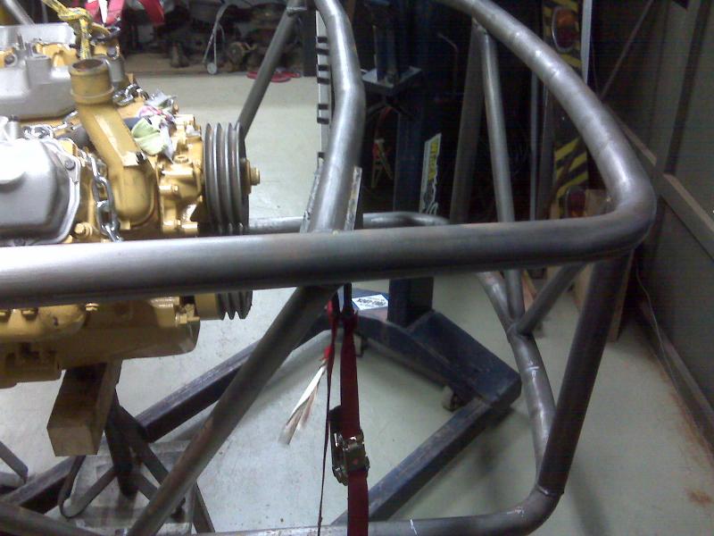

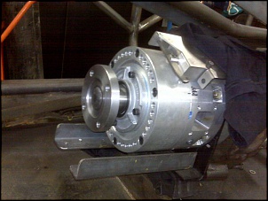

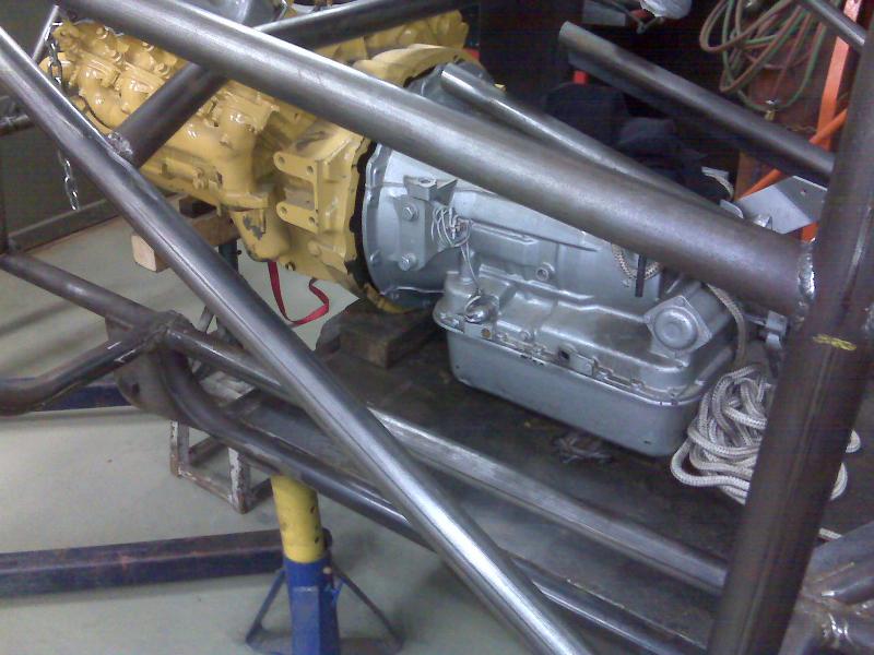

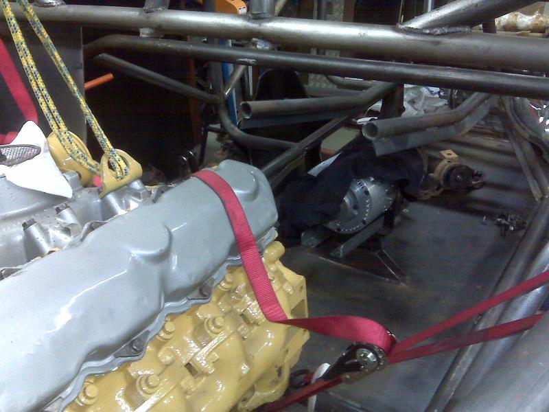

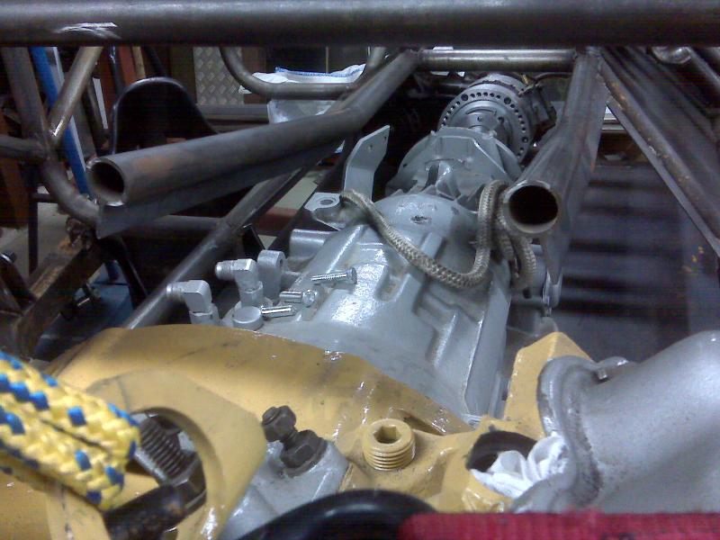

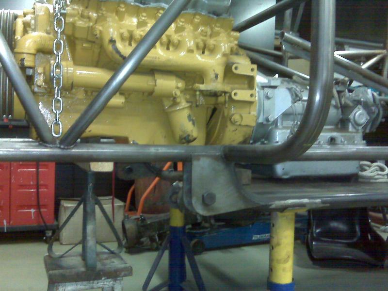

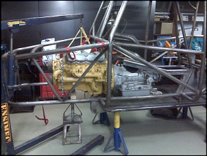

    Depois do ataque da serra elétrica, comecei a posicionar o DT no lugar.
    Depois de muito empurra empurra, vai ser fixado na posição que está nas fotos.
    A Klune + NP205 foram parar láááááá atrás com a saida pro eixo traseiro direto, sem necessidade de junta CV. Entre câmbio e Klune, vai ser necessário um cardâ de uns 500mm.
    Apenas o cardâ dianteiro vai ficar enorme e com junta CV.
    Com essa manobra, livrei 550mm na frente para guincho, radiador e helices.
