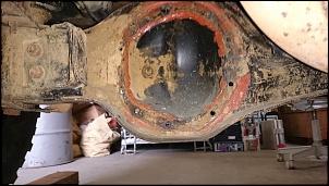

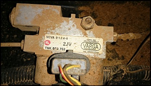

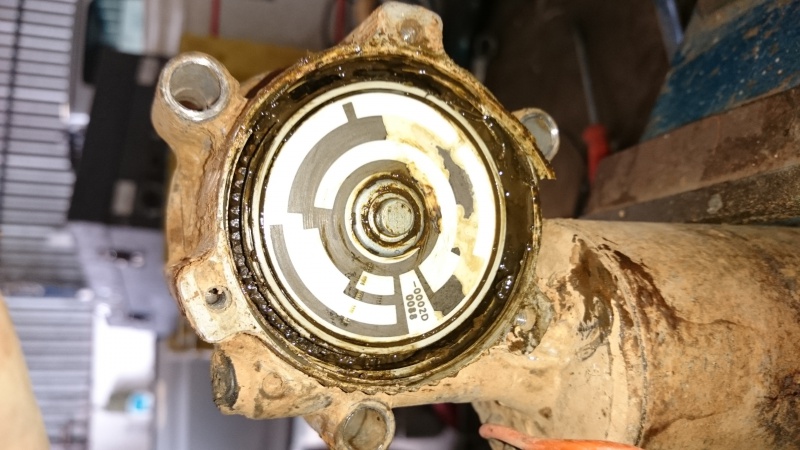

    Olá sou novo no Forum e estou tentando aprender a postar!
    Comprei uma F1000 96/97 4x4 x.10 em um leilão e sei que vou ter muito trabalho. Ela está com vários problemas e peças faltando, segue lista:
    O motor está 100% funcionando sem vazamento algum tudo 100% mesmo "no meu pouco conhecimento".
    O Eixo dianteiro está funcionando simples "4x2". O Antigo dono desmontou todo ele e deixo rodando 4x2.
    O Sensor do ABS fica aceso no painel e quando freio um pouco "pouco mesmo" mais forte ele trava roda traseira.
    O sensor do tanque de combustível não funciona.
    Não tem ar condicionado "isso pode ficar pra depois".
    E o pior de tudo é que não entendo nada de carro, sou de Curitiba. Mas como sempre quis uma F1000 4x4 estou tentando aprender e fazer eu mesmo varias coisas, mesmo porque também não tenho um mecânico de confiança.
    O que já fiz:
    Fiz todo estofamento em couro preto com detalhes vermelho.
    Caçamba nova "a dela estava um lixo".
    Troquei os pneus e rodas, dava até medo dos antigos.
    Fiz suspensão e freio (o mecânico não sabia trabalhar com o ABS da f1000).
    Gostaria de ajuda para alguns tópicos:
    - Alguém indica um bom mecânico para F1000 em Curitiba?Freio ABS, funcionam mesmo sem o eixo dianteiro da 4x4? Tem como faze as rodas traseiras não travarem?;
    - Eixo dianteiro completo, onde compro? Como sei qual o modelo?
    - Sensor do tanque de combustível "acho que este um mecânico qualquer resolve''.
    - Não funcionam velocímetro e KM.
    Eu deixei ela sem a caçamba para poder entender melhor como funcionam as coisas.
    Obrigado pela ajuda, seja ela qual for!

    Gamcwb seja bem vindo!
    Vamos ver se consigo começar a ajudar.
    O eixo dianteiro é um D44 IFS e vai precisar dar uma garimpada para achar. Mercado Livre pode ser um bom começo.
    Bóia do tanque, em geral é fácil de resolver, compre uma VDO para F-1000 tanque de 110L e troque.
    Velocímetro e hodômetro em geral só trocar o cabo.
    Mecânico e Curitiba vou ficar devendo, estou no MS.
    Vamos falando
