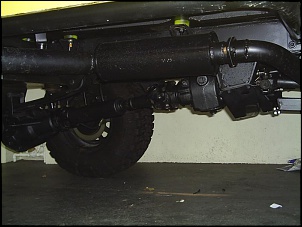

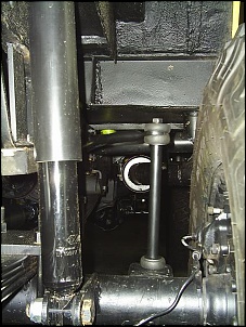

    Vi o mesmo assunto lá no tópico do Folgado, vou perguntar por aqui também:
    Feixes toy band e jumelos articulados TT4, outro jeep ficou.
    Barras estabilizadoras montadas, otimo resultado, acabou o efeito jangada
    Essas estabilizadoras são desconectáveis?
    Pergunto porque fica meio sem sentido usar molas toy + jumelos articulados e colocar uma estabilizadora, já que ela acaba impedindo a suspensão de abrir.

    Citação Postado originalmente por jeisonk Ver Post
    O Elmer tinha colocado no Prateado uma desconectavel e tirou por que mesmo sendo desconectavel ainda interferia no curso.
    Daqui a pouco edito a mensagem com o link do topico aonde mostra...

  • #52
    Salve Loiro, valeu pela dica, ainda não fiz nenhum sistema pra desconecta de forma rapida, quando quero desativa a barra eu desmonto a bieleta, mais ainda não fiz trilha com o jeep, nao ta bem pronto.
    Jeisonk, ainda não, preciso bolar um jeito, ultimo caso desmonto tudo antes da trilha.

  • #53
    Salve loiro, valeu pela dica, ainda não fiz sistema algum, quando quero desconecta, desmonto as duas bieletas, ainda não fiz trilha, so torci o jeep num barranco sem estabilizadora e o curso é otimo, porem ando no asfalto tb e queria melhora a estabilidade.
    Coloquei umas fotos no seu topico sobre possiveis projetos.
    Jeisonk, realmente não tem sentido, ultimo caso sempre vo te que desmonta as barras antes.

  • #55
    Valeu pelo link, to pensando em um sistema, mais pelo jeito vo te que desmonta a barra antes da trilha, acho que não tem como fazer um sistema desconectavel que não interfira no curso.
  • #56

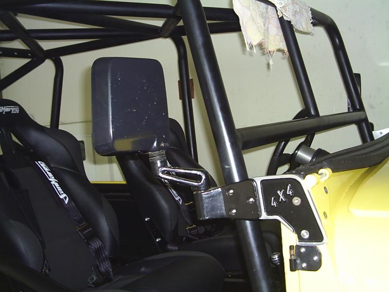

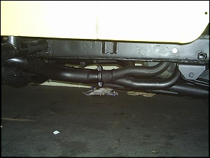

    Ressucitando o tópico
    Mais algumas etapas da obra:
    Retoques da funilaria, escapamento, alinhamento de camber e caster e alguns acabamentos.
    No aguardo: hi Steer e barras Ensimec, as caseiras não funcionou.
    Miniaturas de Anexos Miniaturas de Anexos Jeep Amarelo - looooongo e 4.9i - "Do Renato"-s2020043.jpg   Jeep Amarelo - looooongo e 4.9i - "Do Renato"-s2020037.jpg   Jeep Amarelo - looooongo e 4.9i - "Do Renato"-s2020033.jpg   Jeep Amarelo - looooongo e 4.9i - "Do Renato"-s2020017.jpg   Jeep Amarelo - looooongo e 4.9i - "Do Renato"-s2020020.jpg

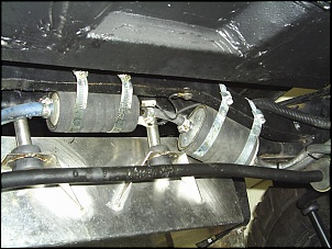

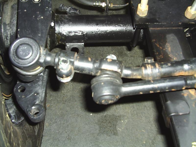

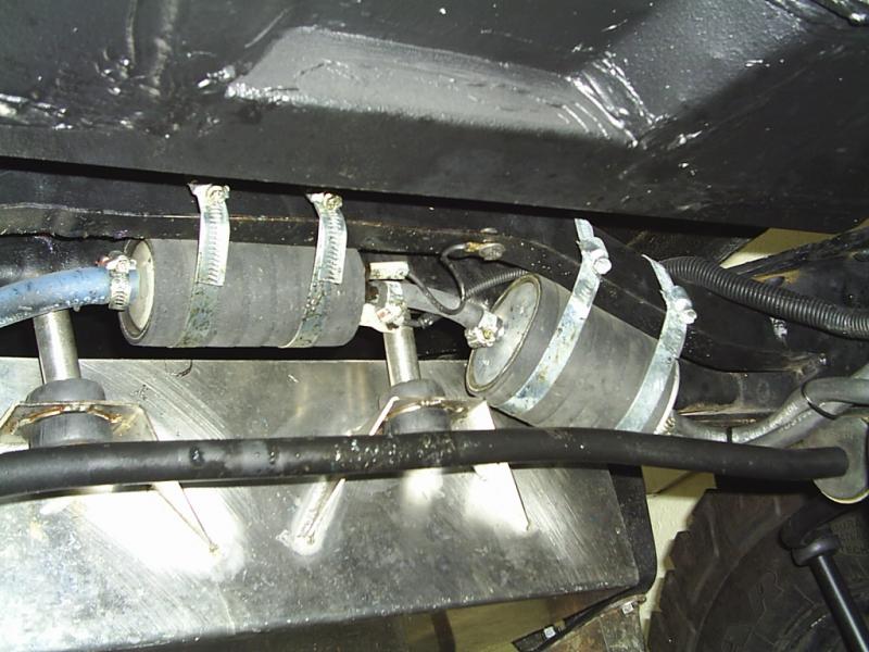

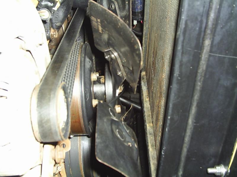

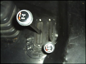

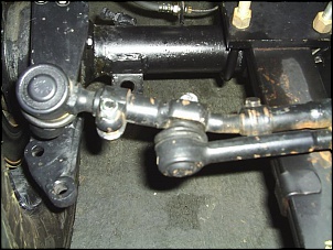

  • #57
    Mais algumas gambiarras
    Miniaturas de Anexos Miniaturas de Anexos Jeep Amarelo - looooongo e 4.9i - "Do Renato"-s2020011.jpg   Jeep Amarelo - looooongo e 4.9i - "Do Renato"-s2020013.jpg   Jeep Amarelo - looooongo e 4.9i - "Do Renato"-s2020016.jpg   Jeep Amarelo - looooongo e 4.9i - "Do Renato"-s2020032.jpg
