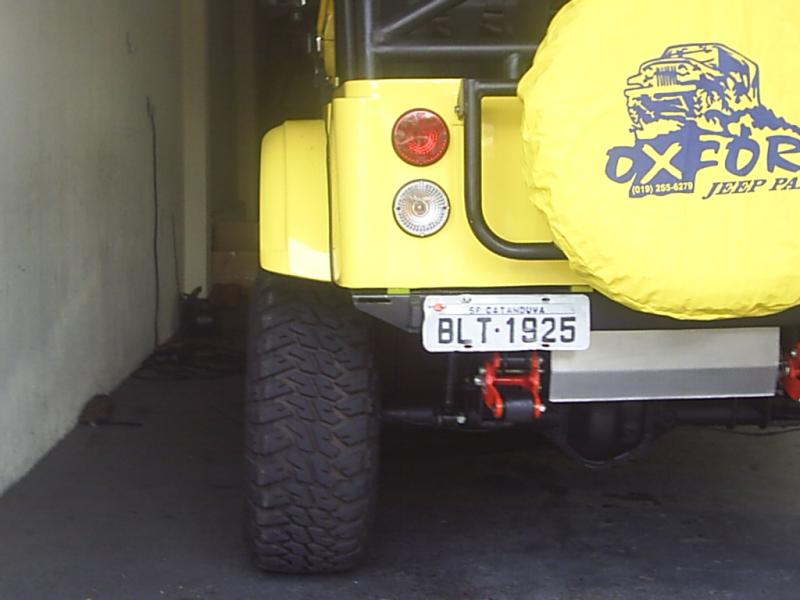

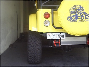

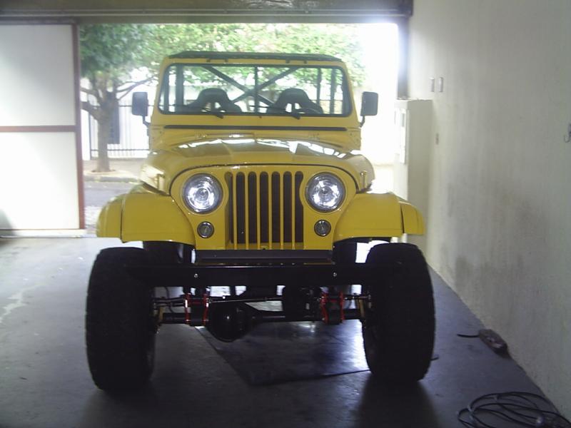

    Valeu smooth, quanto ao capo pena que colei o feltro, senão dava pra ver a emenda, mais vo tira mais algumas fotos pra ajuda.
    Papaléguas, jumelos são da TT4 Bauru.
    Pedro ainda não sei ao certo essa semana vo anda na pista e te passo uma informação mais precisa.
    Mais algumas fotos, desculpem a qualidade.
    Smooth, pode dexa que eu não esqueci das fotos e da receita do capo.
