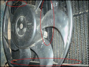

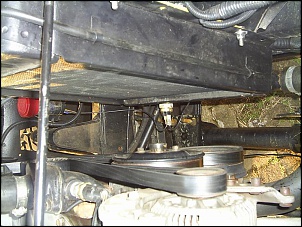

    Renato,

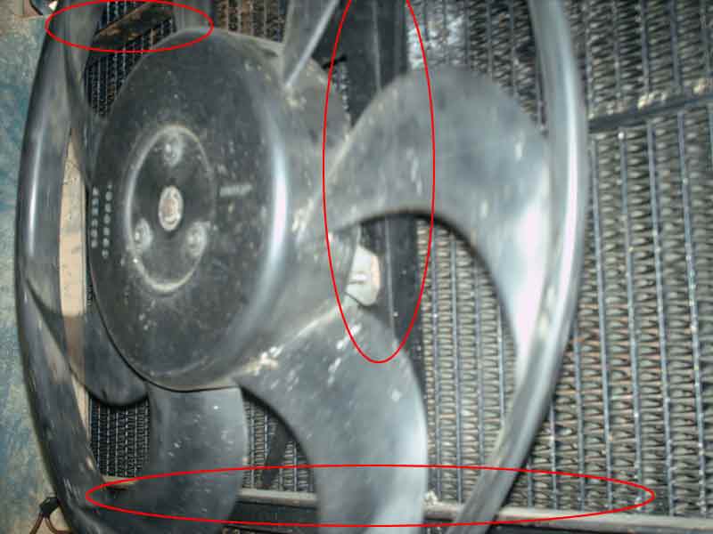

    Segue uma imagem da Ventoinha na frente do radiador, note que há uma marcação vermelha é para mostrar o suporte feito com cantoneiras. Segue também um vídeo com o a ventoinha acionada e antes dela o radiador de ATF, ela consegue refrigerar tranquilo.

  • #114
    Muito obrigado Polvora, é bem poderosa mesmo.
    Só para confirmar, ela é a ventoinha elétrica do ar condicionado do vectra com 2 velocidades?
    No seu motor esta com cebolinha de 87-93, ela aciona quando o carro está andando ou só parado mesmo?
  • #115
    Thumbs up
    Citação Postado originalmente por Renato Romera Ver Post
    Renato,
    Sim, é do ar condicionado do Vectra.
    Sim, está com cebolinha 87-93 aciona com ele andando.

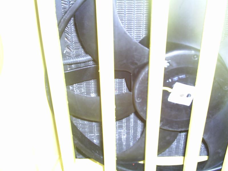

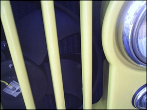

  • #116

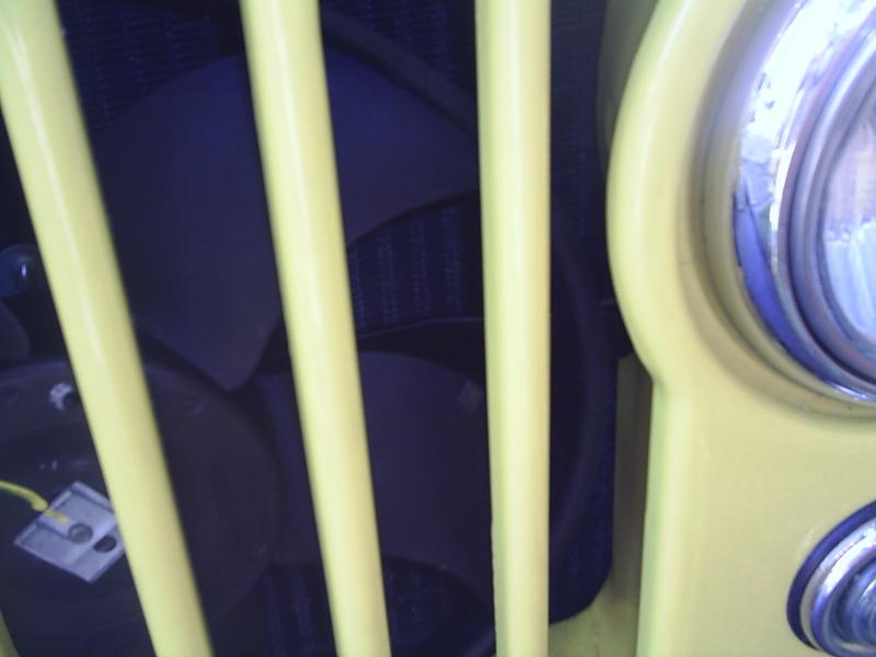

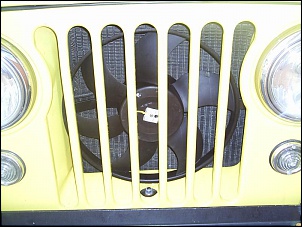

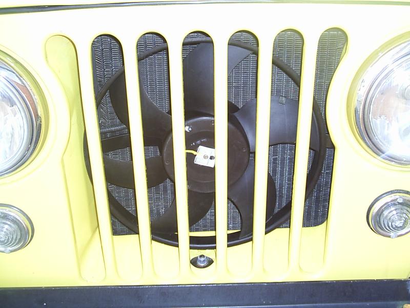

    Mais um problema solucionada, agora com a ventoinha elétrica enfim o motor está trabalhando na temp da valvula, entre 85 e 86 e só liga a ventoinha quando parado e isto acontece exatamente a 92 e desliga a 87 como indica meu marcador de temp.
    Meus sinceros agradecimentos a todos e principalmente ao polvora que contribuiu com as fotos.
    Vou fazer um video e depois posto aqui.
    A ventoinha eu comprei no desmanche e não sei de qual carro é.

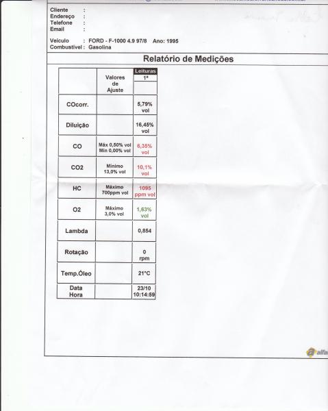

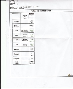

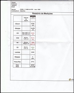

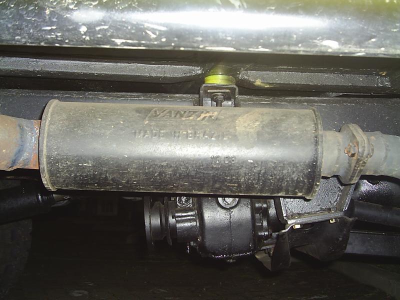

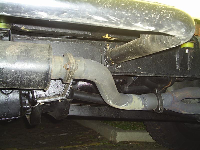

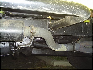

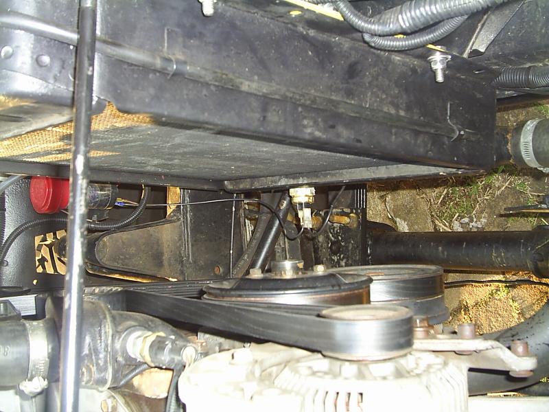

    Galera estou com dois problemas , primeiro meu abafador que com 3 mil Km soltou o miolo e agora faz um barulho dos infernos, alguem conhece algum que seja duravel e de dimensões parecidas.
    O outro problema é a mistura de combustivel, minha injeção esta trabalhando muito rica, já desconfiava pelo cheiro de gasolina e fumaça preta na descarga, mas este final de semana levei num mecanico que tem uma sonda e confirmei o que já desconfiava, porem só esta rico na lenta depois fica correto, será que é normal a lenta rica?
    Miniaturas de Anexos Miniaturas de Anexos Jeep Amarelo - looooongo e 4.9i - "Do Renato"-img_0002.jpg   Jeep Amarelo - looooongo e 4.9i - "Do Renato"-img_0001.jpg   Jeep Amarelo - looooongo e 4.9i - "Do Renato"-s2020087.jpg

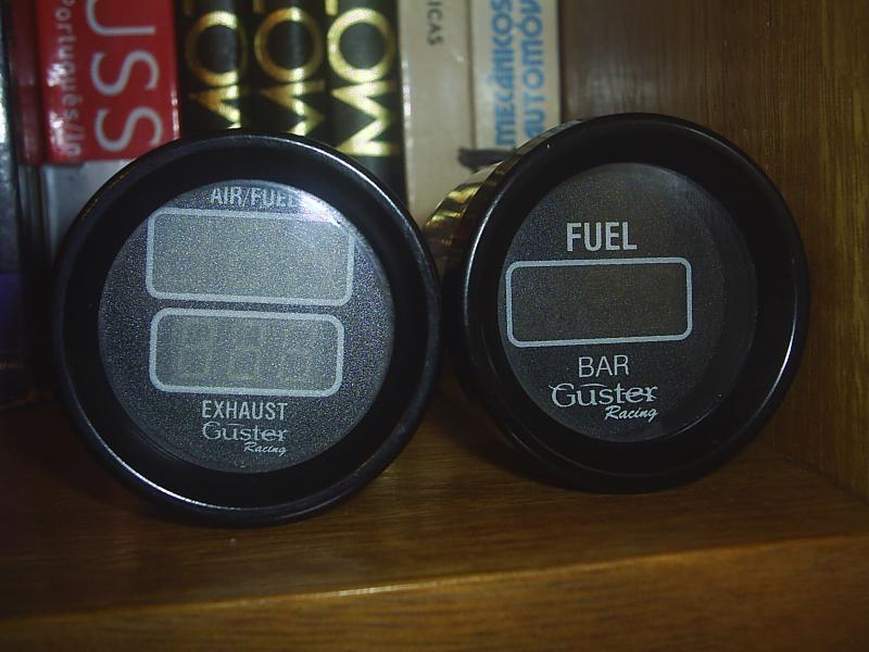

  • #118
    Com este objetivo de acertar 100% o motor, uma vez que em breve vou preparar comprei um hallmeter com pirometro e estou em duvida de onde instalar a sonda lambda e o pirometro, alguem sabe, a sonda estava pensando em colocar logo na junção dos dois canoas, agora o pirometro não tenho idéia, alguem usa este tipo de instrumentação?

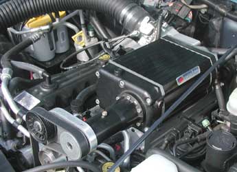

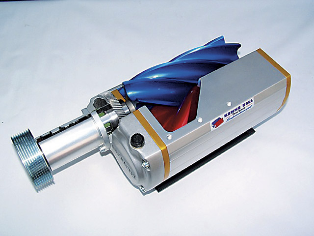

  • #120
    Guto por enquanto ta fodinha, daqui um ano, com este "acessório" vai ficar fodão, hahahahahaha.
    Mudei de ramo agora to conformando tubos de alta precisão, aguarde minha nova gaiola.
