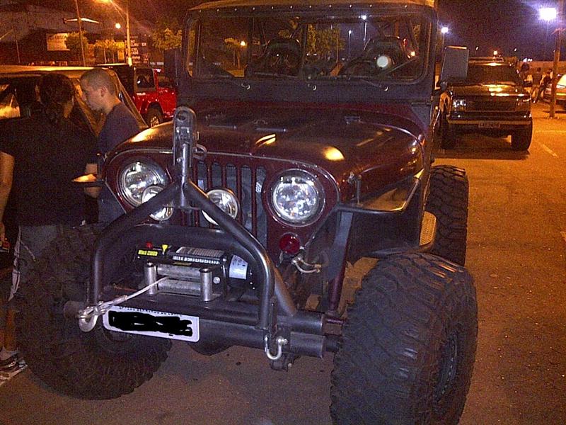

Quanto ao jipe, não fez a trilha mas já sabe o que precisa ser ajustado. O maior problema é a regulagem do motor. Tá rendendo pouco, mas bem regulado vai parecer outro jipe.
Ventoinha eu uso a do fiesta, igual essa que o Marcio postou. Para o GM L6 dá conta mas é no limite. Vê se cabe a do peugeot 307. É gigante, pega todo o radiador.
Freio eu pensaria em mais uma pinça (da Kombi mesmo) em cada roda dianteira. O Porcão, com 2 pinças de santana em cada roda dianteira, freia muito bem.
Quando entrar na trilha vem os ajustes da suspensão. E assim vai... Os ajustes não acabam nunca...
