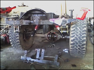

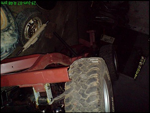

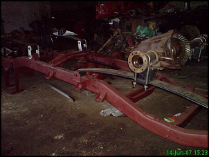

    As fotos estão pésimas,
    A primeira foto da para ver a altura que vai ficar + ou -, com pneus 33" o chassis esta acima da roda ( a altura que queria, somando aos calços de carroceria de 10 cm)
    Miniaturas de Anexos Miniaturas de Anexos Meus Jeeps: Cj-3b E Cj-5-chassis-001.jpg   Meus Jeeps: Cj-3b E Cj-5-gabaritos-016.jpg   Meus Jeeps: Cj-3b E Cj-5-24-04-07_1418.jpg   Meus Jeeps: Cj-3b E Cj-5-gabaritos-014.jpg
    CJ3B 1954 / JK Wrangler / Dodge Ram 2500
    www.WB4X4.com.br / www.JEEPECIA.net
  • #31
    Para ajudar, metade da msg nao saio no post.
    Nas fotos anteriores notase os calços de 7cm colocados entre as molas e o eixo.
    Spoa com molas de band ( 3 laminas por feixe de molas),
    Jumelos originais da band. com buchas de poliuretano ficsados nas laterias do chassis (atrás).
    Na foto da para ver a altura, olhado pela traseira ( ainda estava sem os calços de 7 cm).
    e por ultimo a foto do eixo dianteiro que teve que ser serado as pontas para fazer Spoa, pois se os munhões ficasem na posição original , as cruzetas nao trabalhariam corretamente (ou nem trabalhariam), e vice e versa.

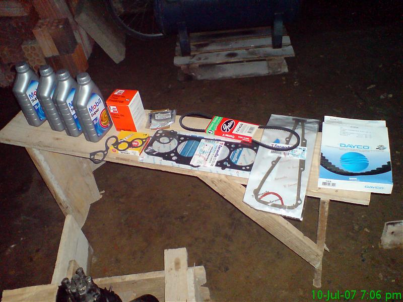

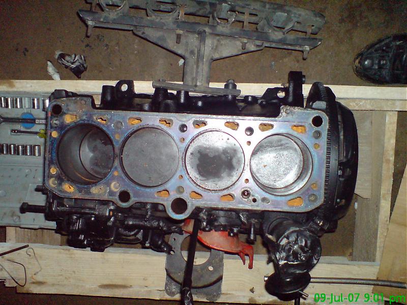

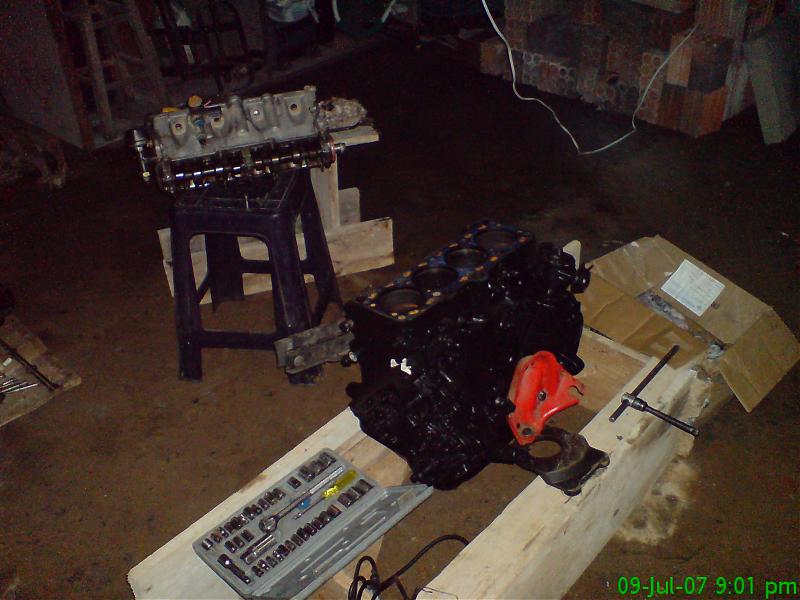

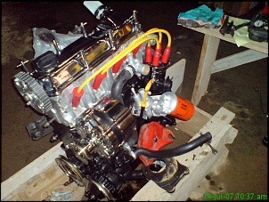

    Segunda feira (09/07) desmontei o cabeçote do motor,
    Terça feira levei o mesmo para dar um passe de 0.8mm para aumento da taxa de compresão , devendo ficar ao entorno de 10.5, ja será posto o novo comando de válvulas (049-g) e regulado as válvulas.
    na foto da para ver o motor pintado com pintura de alta temperatura (600º),
    Ontem fui buscar o kit de eixos flutuantes (cubos, funil, rolamentos, porcas , etc) faltando somente os eixos.
    ontem tambem comprei alguns componentes para o motor, filtro de óleo, óleo, juntas,v(junta de aço p/ o cabeçote) velas, correias, etc
    Hoje a noite se tudo ok, vou montar e fechar o motor.
    Miniaturas de Anexos Miniaturas de Anexos Meus Jeeps: Cj-3b E Cj-5-motor-005.jpg   Meus Jeeps: Cj-3b E Cj-5-motor-002.jpg   Meus Jeeps: Cj-3b E Cj-5-motor-007.jpg   Meus Jeeps: Cj-3b E Cj-5-motor-006.jpg

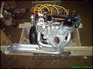

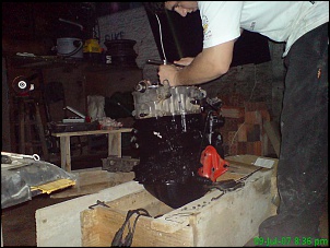

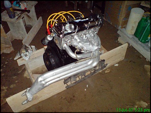

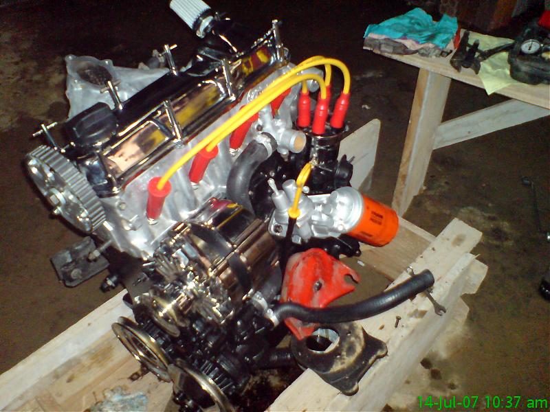

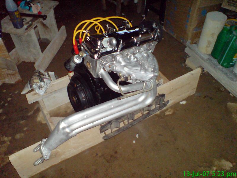

  • #33
    Ai esta as fotos deste final de semana, iniciei a montagem do motor, está faltando ainda alguns componentes que seram cromados, (suportes do motor, polias, etc)
    Espero ouvir o 4x1 roncando logo.
    abraço.
    Miniaturas de Anexos Miniaturas de Anexos Meus Jeeps: Cj-3b E Cj-5-motor-028.jpg   Meus Jeeps: Cj-3b E Cj-5-motor-014.jpg   Meus Jeeps: Cj-3b E Cj-5-motor-026.jpg

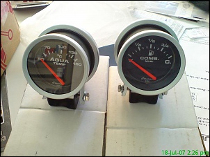

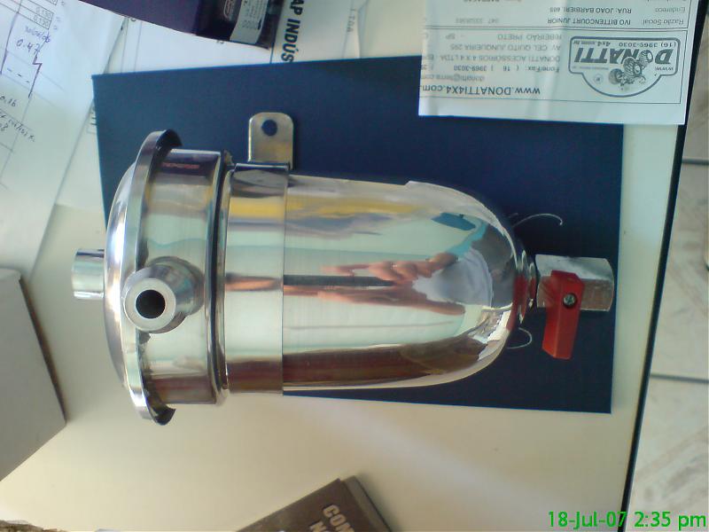

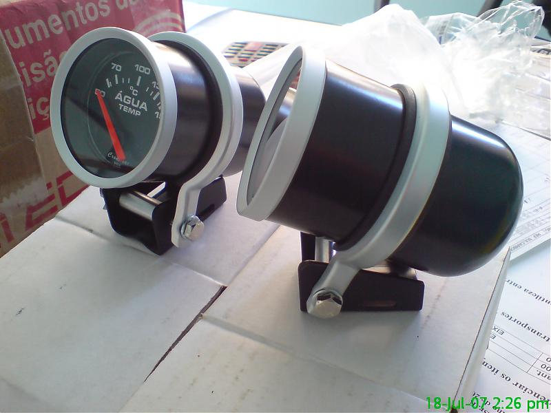

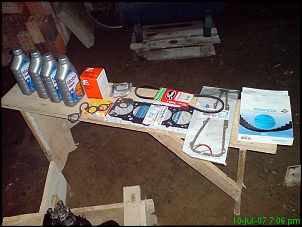

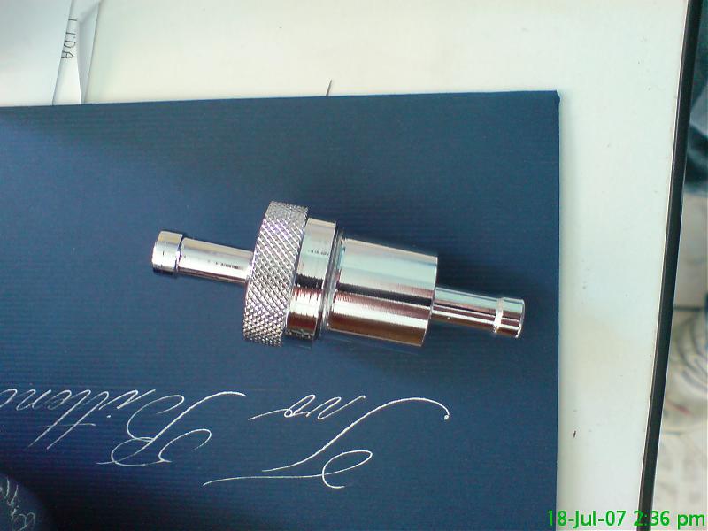

    Mais alguma fotos das peças que recebi hoje:
    1 marcador temperatura 60mm cronomac - com copos de metal
    1 marcador combustivel 60mm cronomac - com copos de metal
    1 Reservatório de oleo para tampa do comando de válvulas.
    1 filtro de combustivel lavável
    2 arcos externos do farol
    1 boia original do jeep com junta.
    Miniaturas de Anexos Miniaturas de Anexos Meus Jeeps: Cj-3b E Cj-5-reloginhos-1-.jpg   Meus Jeeps: Cj-3b E Cj-5-reloginhos.jpg   Meus Jeeps: Cj-3b E Cj-5-reserv..jpg   Meus Jeeps: Cj-3b E Cj-5-filtro-lavavel.jpg

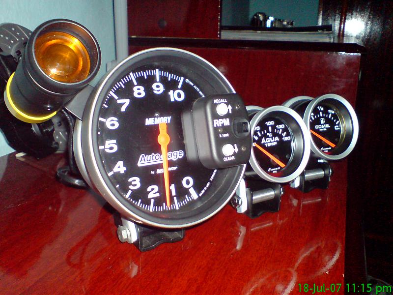

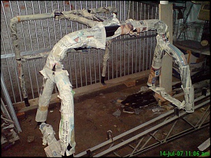

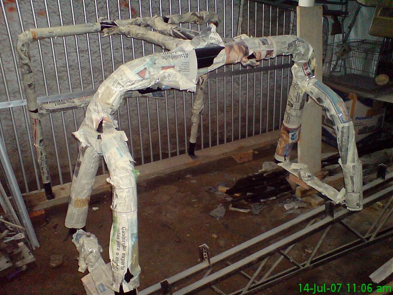

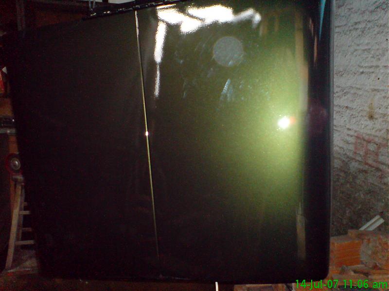

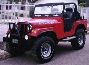

    Mais algumas fotos,
    *Os instrumentos Cronomac ao lado do contag-giros Autometer
    *Uma foto da Gaiola do jeep
    *Ai esta uma foto do CJ-5 do meu pai
    *O capu com pintura finalizada
    Ontem foi pintado os eixos , feixes de mola com zarcão, e hoje sera pintado de preto.
    Miniaturas de Anexos Miniaturas de Anexos Meus Jeeps: Cj-3b E Cj-5-auto-meter-cronomac-003.jpg   Meus Jeeps: Cj-3b E Cj-5-gaiola.jpg   Meus Jeeps: Cj-3b E Cj-5-jeep-cj-5-1955.jpg   Meus Jeeps: Cj-3b E Cj-5-capu.jpg
