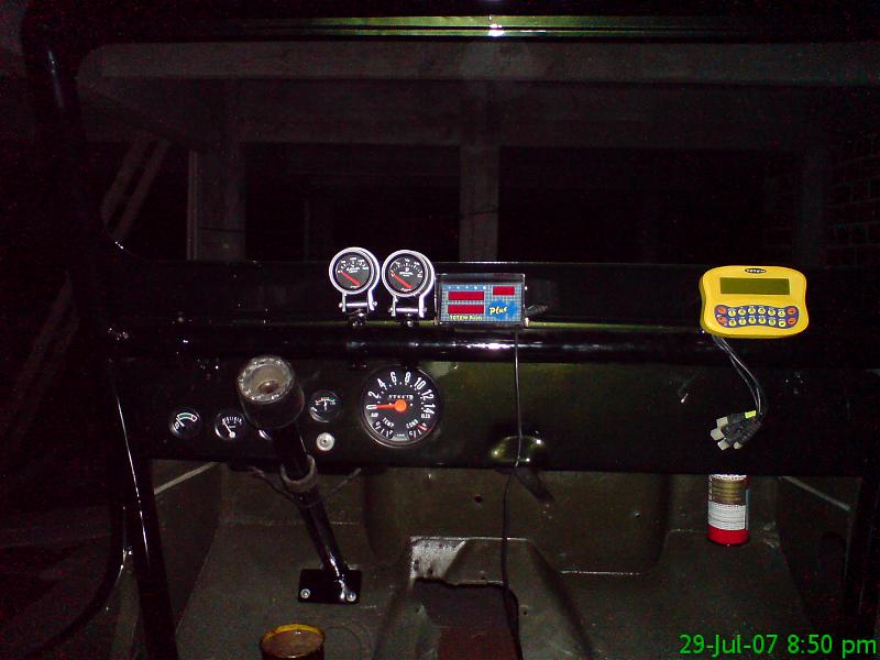

    Algumas fotos do final de semana,

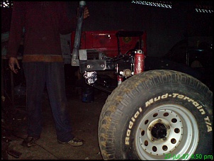

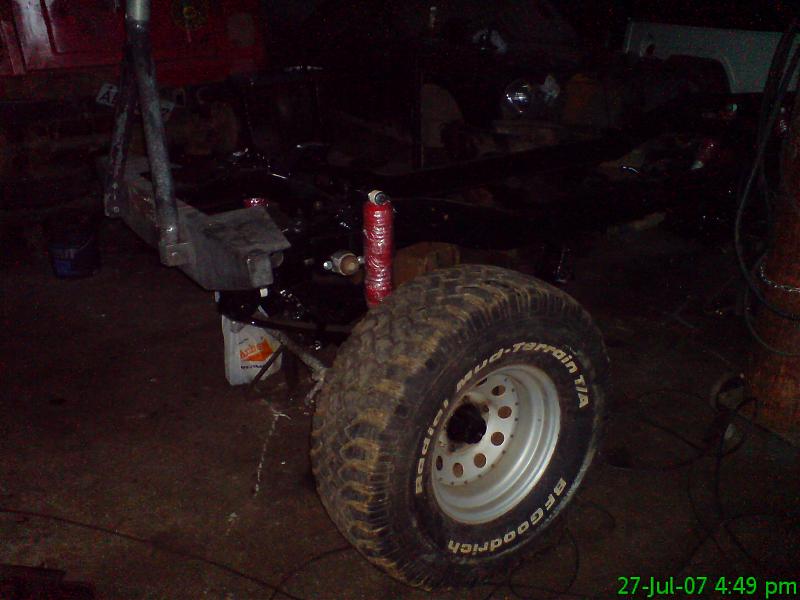

    *Sexta fui no mecanico ver como andava o serviço e levei os novos eixos traseiros, que por sorte não entraram dentro dos funils, terei que dar um passe internamente.
    *Ja deu para ver a altura do parachoque,

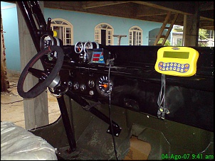

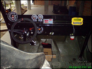

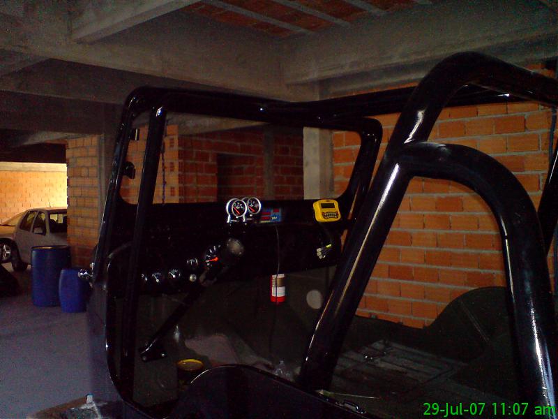

    *Sabado eu coloquei algumas coisas na carroceria, Gaiola, relogios, totem, etc.
    Valeu. abraço.

    Calço entre o feixe e o eixo é aceitável no eixo traseiro, eu acho meio- gambi, mas em termos de segurança, não tem problema.
    PORÉM, NO EIXO DIANTEIRO É SUICÍDIO !!! As forças laterais sob esterço são muito maiores que os calços e grampos possam aguentar. VAI QUEBRAR !!

  • #55
    Citação Postado originalmente por billj Ver Post
    Bill

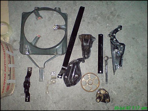

    Muito obrigado pelo toque Bill, agora o problema é mudar tudo .
    (os amortecedores estao regulados para esta altura, e os grampos se tirar os calços terei que mudar tudo).
    Como eu vou deixar este jeep somente para dar umas voltinhas,(nao sera mais de trilhas) teria como fazer grampos mais reforçados?
    pensei em algo mais reforçado que os grampos que abraçe os calcos, molas e eixo.
    Pois como disse nossa hilux tem isso a mais de um ano (ja compramos assim, e náo tivemos problemas ate hoje).
    ou voce aconselharia arrancar tudo de vez e refazer?
    Abraço e obrigado.

    Qual parte da minha frase não entendeu??
    Tira essa merda logo, antes que alguém morra. Não estou brincando não, VAI QUEBRAR!!!
    Bill

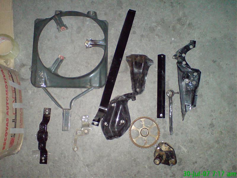

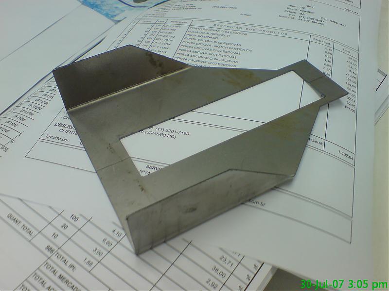

    Segunda feira mandei mais algumas peças para cromar.

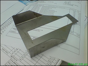

    Tambem ficou pronta a chapa cortada a laser para fazer a base do farol de blackout.
    Miniaturas de Anexos Miniaturas de Anexos Meus Jeeps: Cj-3b E Cj-5-pecas-cromar-001.jpg   Meus Jeeps: Cj-3b E Cj-5-pecas-cromar-002.jpg

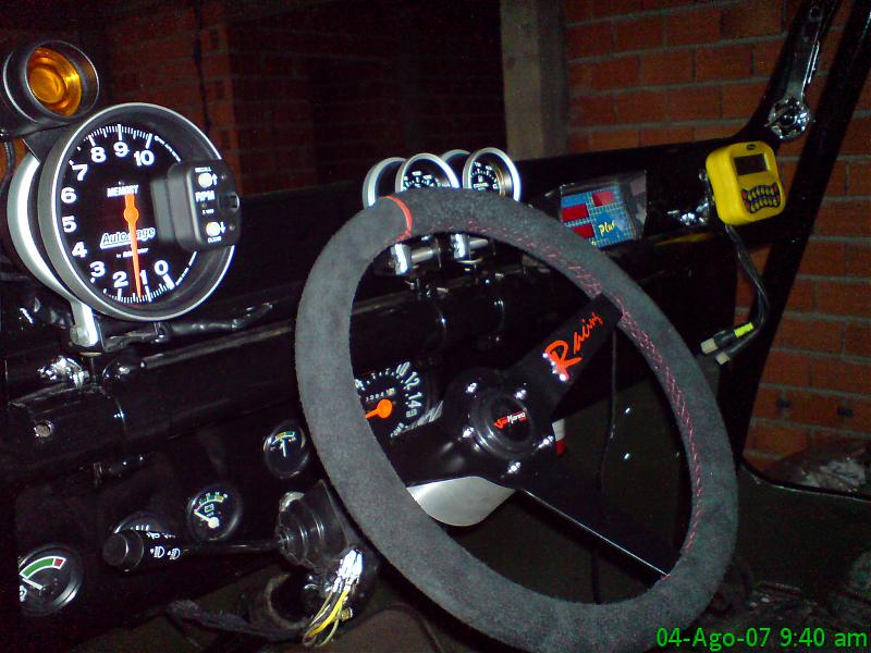

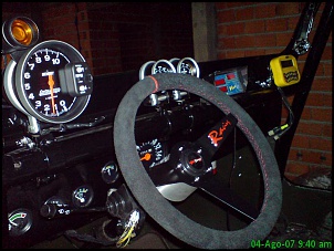

    Final de semana montei mais algumas peças no painel,
    eu meu pai e meu cunhado tambem colocamos a borracha que veda o quadro basculante do parabrisas, o coisa desgraçada para encaixar.
    Miniaturas de Anexos Miniaturas de Anexos Meus Jeeps: Cj-3b E Cj-5-fotos-aula-001.jpg   Meus Jeeps: Cj-3b E Cj-5-fotos-aula-002.jpg   Meus Jeeps: Cj-3b E Cj-5-fotos-aula-003.jpg
