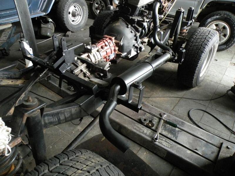

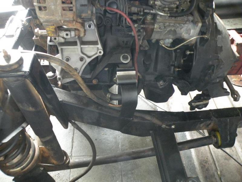

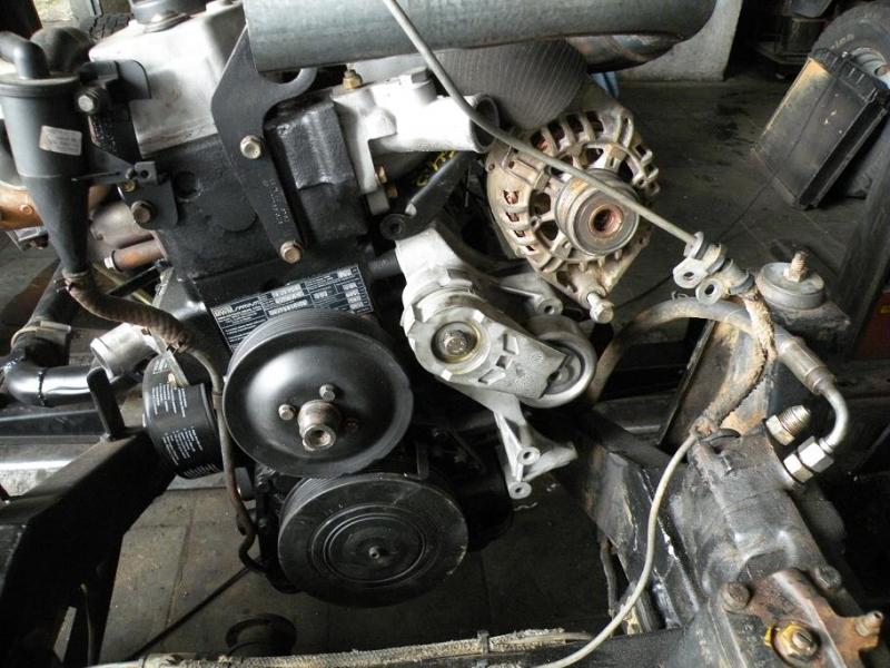

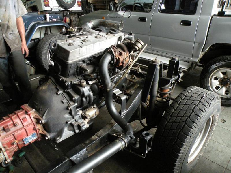

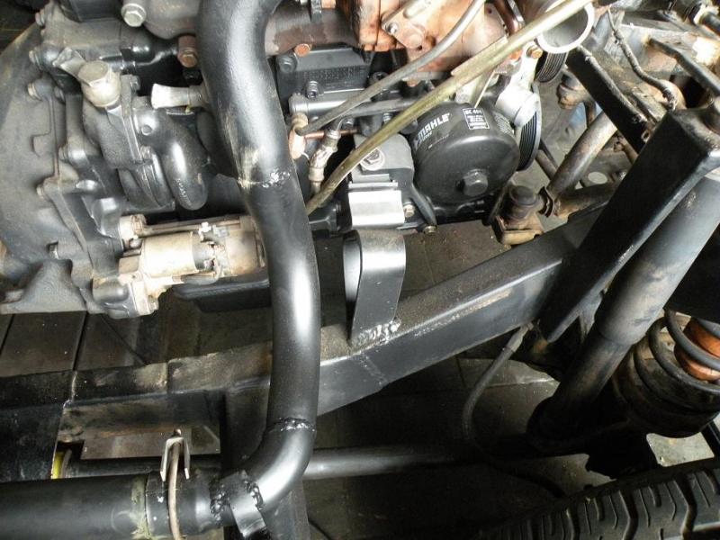

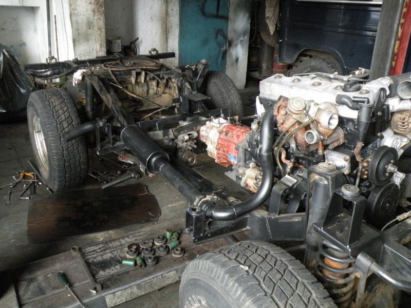

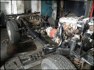

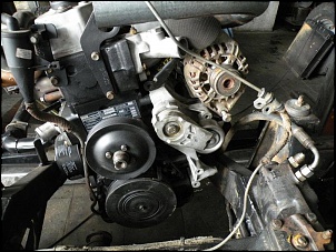

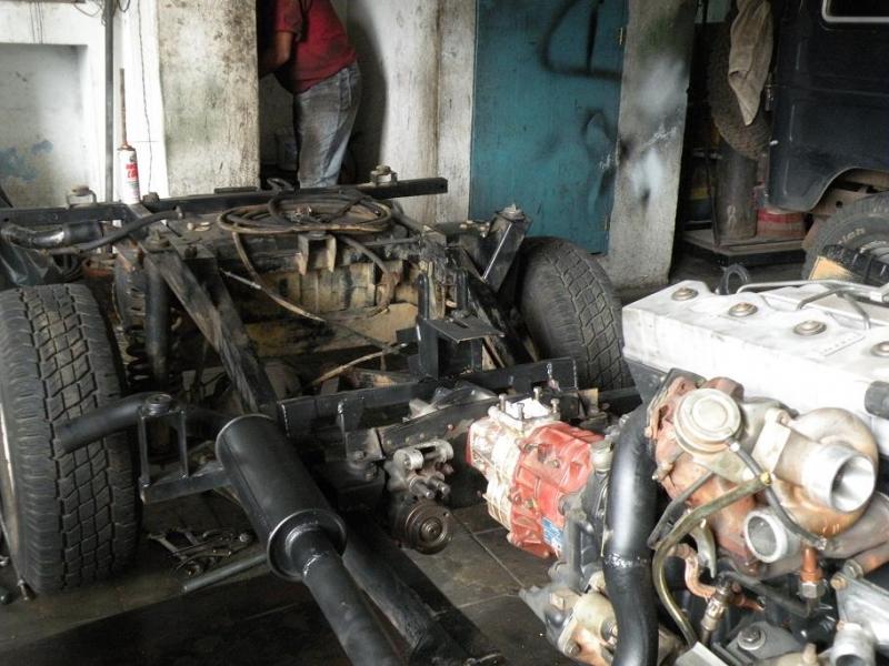

    Faltando pouco, porém descobrimos que a Bomba da DH está com problema e o alternador não é o original, falei com o nosso amigo Afonso, acredito que na segunda esteja tudo resolvido.

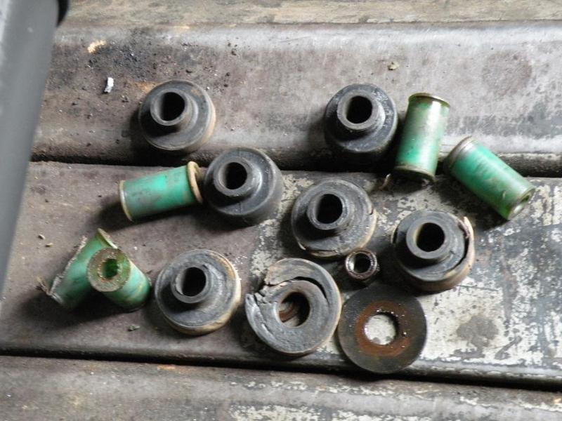

    Aproveitei e troquei as buchas
    Seguem as fotos desta semana
    Miniaturas de Anexos Miniaturas de Anexos JPX 95 Enterprise E - MWM+Clark-carro.jpg   JPX 95 Enterprise E - MWM+Clark-escapamento-1.jpg   JPX 95 Enterprise E - MWM+Clark-escapamento-2.jpg   JPX 95 Enterprise E - MWM+Clark-freio-de-mao.jpg   JPX 95 Enterprise E - MWM+Clark-motor.jpg
    Martin Melcop

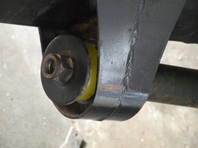

  • #88
    Segue mais fotos
    Miniaturas de Anexos Miniaturas de Anexos JPX 95 Enterprise E - MWM+Clark-buchas-novas.jpg   JPX 95 Enterprise E - MWM+Clark-suporte-1.jpg   JPX 95 Enterprise E - MWM+Clark-buchas.jpg   JPX 95 Enterprise E - MWM+Clark-suporte-motor-2.jpg   JPX 95 Enterprise E - MWM+Clark-suporte-motor.jpg
    Martin Melcop

    O trabalho está andando rápido! Bacana demais.
    O pé do(a) carona vai ganhar aquecimento para oa dias frios, no meu J a descarga passa no mesmo lugar e esquenta bastante, ainda não coloquei um isolante térmico.
    Abs.

    Martin esse cambio aguenta o tranco do 2.8 ? No meu jipe já tenho uns 3 anos que está rodando com motor da besta 2.7 com 83 CV e ate agora só alegria, mas o 2.8 e bem mais forte.

    Amigo, gostei da sua adaptação!
    Sou suspeito para falar...hehehe!
    Que tipo de descarga usou? Essa sua caixa é uma mistura da 2215 com a clark pegeout?
  • #92

    Comprei o câmbio de um proprietário de J com o 2.8 tb. Por isso que nem precisei fazer nenhuma adaptação, so comprar a caixa seca e montar.
    Espero que aguente.
    O dono vendeu pois queria um câmbio mais reduzido.
    Zepi,
    A descarga foi montada pelo meu mecânico, vou ter que perguntar para ele.
    Quanto ao câmbio fiquei com o Conjunto Clark2215A+Reduzida original. Não tenho mais nada de componente peugeot na transmissão.
