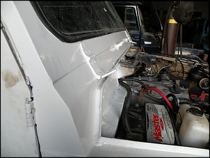

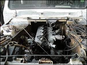

    agora sim mais fotos
    Miniaturas de Anexos Miniaturas de Anexos JPX 95 Enterprise E - MWM+Clark-motor-1.jpg   JPX 95 Enterprise E - MWM+Clark-motor.jpg   JPX 95 Enterprise E - MWM+Clark-traseira.jpg

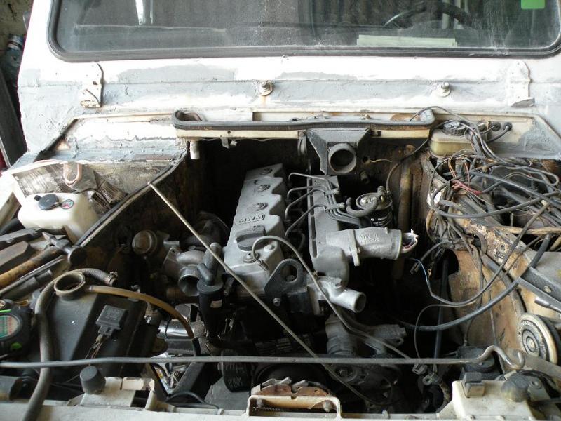

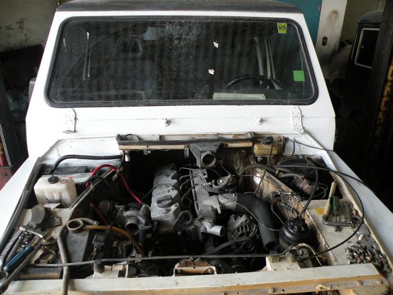

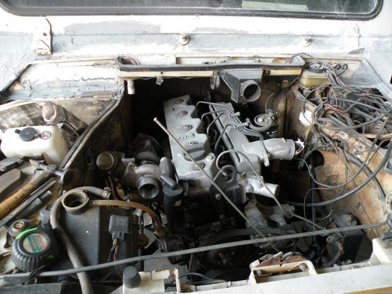

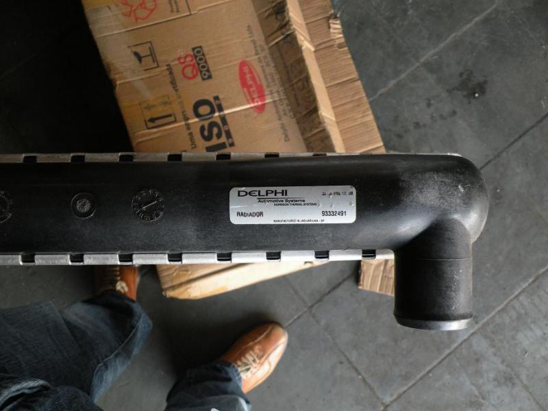

    Hoje temos poucas fotos.

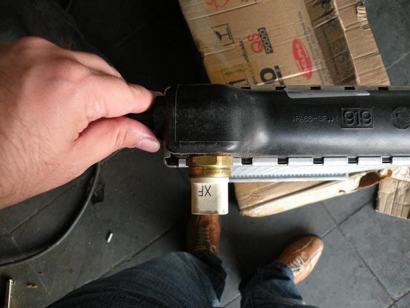

    Chegou o radiador, hoje ele vai ser montado. Então hoje o motor vai funcionar
    O radiador é o original do S10/Blazer a diesel com ar
    A elétrica esta pronta
    Agora falta só Coroa e Pinhão e cardans
    Ja tenho a frente sem os buracos de ferrugem
    Miniaturas de Anexos Miniaturas de Anexos JPX 95 Enterprise E - MWM+Clark-frente.jpg   JPX 95 Enterprise E - MWM+Clark-lateral.jpg   JPX 95 Enterprise E - MWM+Clark-radiador-1.jpg   JPX 95 Enterprise E - MWM+Clark-radiador-2.jpg   JPX 95 Enterprise E - MWM+Clark-radiador.jpg
