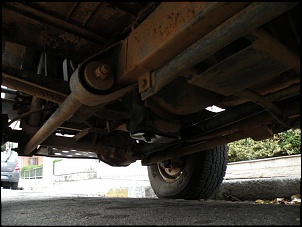

    Como falei fui em uma casa de escapamento para ver o barulho, tinha quebrado o suporte, foi só soldar que sanou o problema.
    Agora vamos ver pois tudo indica que a quebra foi por causa da vibração do motor.

    Martin, escapamento sem a mufla (uma espécie de malha) quebra mesmo. Não sei se é o seu caso, mas não custa conferir.
    Abs.

    Oi Martin,
    dá uma olhada se tem um flexível...ele amortece as vibrações. creio ser a tal da mufla que o leo citou.

    Leo e Leo,
    Acredito que o meu não a mufla ou flexivel.
    Leo Babiski,
    Vc tem uma foto de uma mufla?
    Martin Melcop

    Acho que o nome correto é junta flexível.
    Essa foto é do fio entupido.
    Abs.
