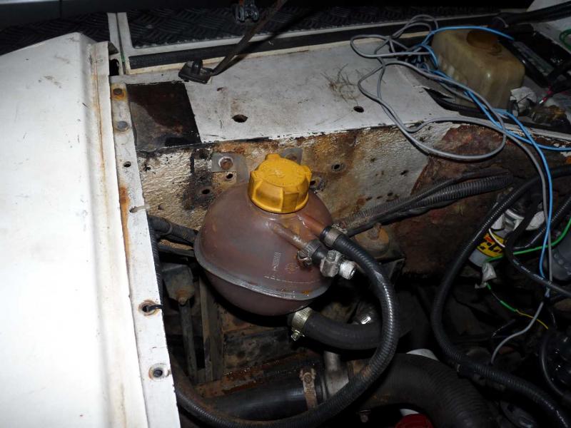

    Novas fotos:
    novo reservatório de expansão (monza), não aguentava mais aquelas peças peugeot caras e vagabundas...

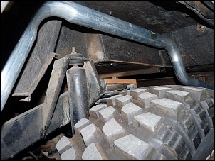

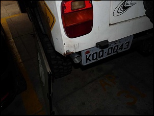

    mais novidades...
    novo escapamento com silencioso de opala 6 cilindros...e levando a saída lá para a traseira.
    agora até consigo ouvir novamente meus pensamentos.
    acho que o silencioso ficou muito perto da t-case...to preocupado de esquentar o óleo. vou dar um jeito de colocar manta térmica no silencioso...

    Usuário Avatar de CAVESO
    04/10/2005
    Muriaé/MG
    10,641
    Bacana o escape, Léo!
    Essas curvas o cara fez na máquina?
    Essa junta flexivel é de qual carro?
  • #55
    Usuário Avatar de leogc
    28/01/2004
    1,894
    fala caveso,
    valeu...o cara fez tudo na máquina..se não me engano não tem uma solda depois do silencioso....e o mesmo vale para o coletor dimensionado e a primeira parte do escapamento.
    não sei qual o flexível, mas acho que não existem muitos...esse era um pequeno de 2,5 pol de diâmetro.
    abs
    Leonardo Cardoso

  • #56
    Usuário Avatar de fugger
    27/03/2003
    CWB/PR
    3,836
    Leo
    De que carro é aquela parte flexivel do escape?
  • #57
    28/01/2004
    1,894
    eugenio,
    como eu disse antes, não sei...o cara pegou um flexível pequeno de 2,5"....mas deve ser dessas picapes com escape de 2,5" (d20 ou algo parecido).
    abs
    Leonardo Cardoso
    JPX Fio Entupido
  • #58
    04/10/2005
    Muriaé/MG
    10,641
    Serviço de primeira mesmo, cara!
    No meu (com motor opala) o cara fez uma porcaria de serviço, soldando as curvas.
    Depois que colocar o mwm, vou fazer tubo curvando os tubos...
    Valeu!
