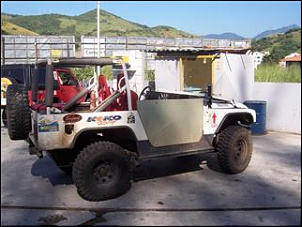

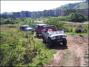

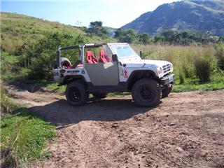

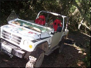

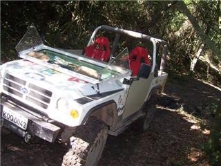

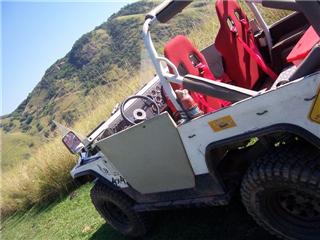

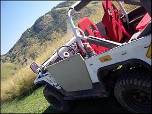

    Mais algumas fotos...agora com parabrisa rebatido....
    Próxima etapa:
    - Novo reservatório de expansão (do monza).
    - Uma gaiola decente.
    abs

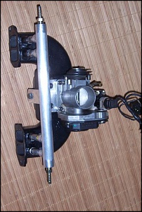

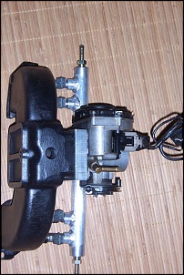

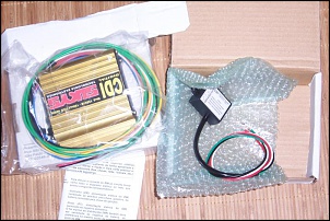

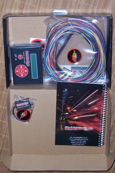

    Depois de um tempo parado, esperando a boa vontade do mecanico em colocar o carro para andar....vamos às atualizações....
    essa semana deve entrar no carro um motor gm 151 s mpfi, álcool, com mais algumas coisinhas (nada como um carro parado para ficar aqui pensando merda)...
    vamos aos presentes:
    1 e 2 - Módulo de injeção eletrônica Pandoo
    3 e 4 - Coletor já adaptado com bicos e tbi.
    5 - Módulo de ignição capacitiva CDI-D by Sukys e conversor de sinal Indutivo - Hall.
    agora só falta botar a bagaça para funcionar.

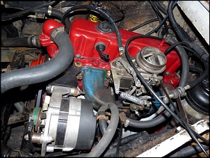

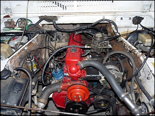

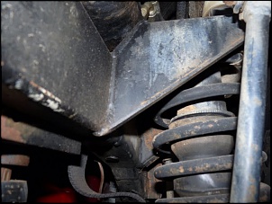

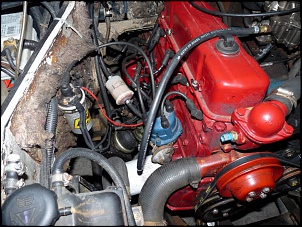

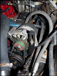

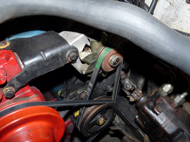

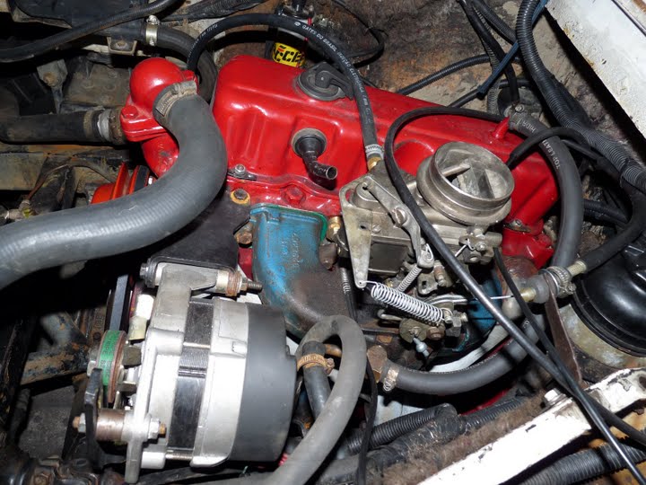

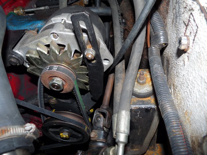

    Tirando um pouco da poeira do tópico...vamos a algumas atualizações....
    depois de 6 meses tentando adaptar o motor do opala no jpx...o complicado não era o motor e nem o carro, mas o mecânico....botamos o carro para funcionar.
    a primeira coisa que percebi era que a polia do motor tava batendo no triângulo..descobri da pior maneira possível, o mecanico foi testar o carro e empenou a polia....mas não reparou...só depois de levar para outro mecanico é que descobrimos qual era o problema. (o carro usa molas originais, com molas maiores, creio que não pega).
    para corrigir, trocamos os coxins do motor por um de van, da peugeot, não sei o nome, e colocamos umas arruelas para levantar o motor.
    aí o problema passou a ser o cardan que estava estrangulado...baixamos um pouco o motor e subimos a caixa para deixa-los mais alinhados...aparentemente não tá pegando nada agora.
    segue fotos do motor já adaptado....
    Miniaturas de Anexos Miniaturas de Anexos JPX Fio Entupido-p1000044.jpg   JPX Fio Entupido-p1000045.jpg   JPX Fio Entupido-p1000046.jpg

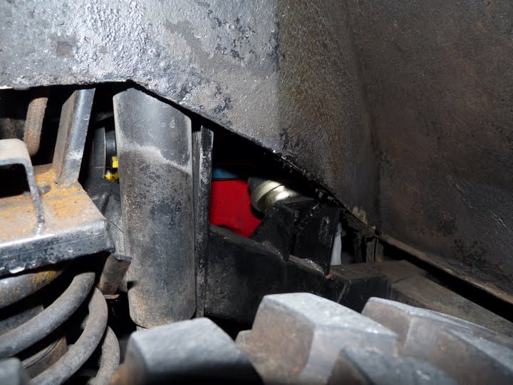

  • #35
    Usuário Avatar de leogc
    28/01/2004
    1,894

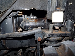

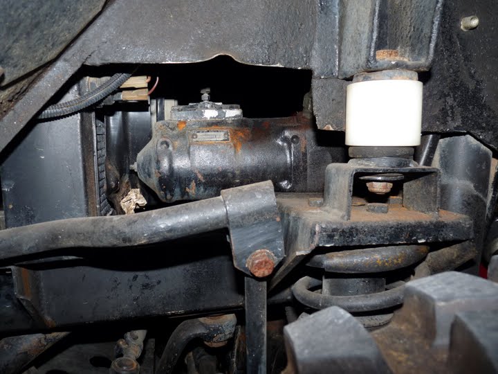

    Agora dos calços do motor....
    Miniaturas de Anexos Miniaturas de Anexos JPX Fio Entupido-p1000047.jpg   JPX Fio Entupido-p1000048.jpg   JPX Fio Entupido-p1000049.jpg   JPX Fio Entupido-p1000052.jpg   JPX Fio Entupido-p1000053.jpg

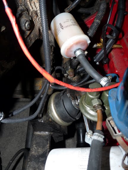

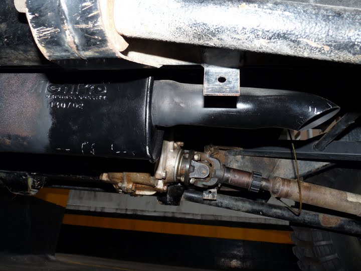

  • #36
    28/01/2004
    1,894
    mais algumas fotos....
    atualmente, o carro tá com um carburador dfv446 e com uma flange grande...tá com um pouco de restrição de ar....mas tá violento...com um torque absurdo...vc acelera e sente o carro torcer por inteiro....
    um coletor de escapamento dimensionado e o escapamento vai reto até o silencioso original do jpx.
    para evitar fazer curvas no escapamento, troquei-o de lado, e agora ele acaba bem embaixo do banco....o barulho é infernal....vou ficar surdo rapidinho andando com o carro assim.
    para piorar estou com um furo no assoalho, na parte do cambio...que foi alargada para acertar o corte original (cambio peugeot) com o cambio clark...e as modificações que fizemos de posição na caixa.
    assim que terminar de colocar o carro p andar vou ver como diminuir o barulho do escapamento.
    Miniaturas de Anexos Miniaturas de Anexos JPX Fio Entupido-p1000050.jpg   JPX Fio Entupido-p1000051.jpg   JPX Fio Entupido-p1000060.jpg   JPX Fio Entupido-p1000061.jpg
