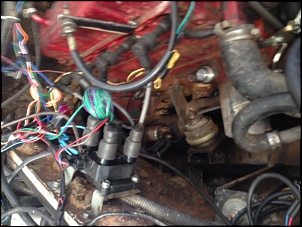

    Apresento-lhes o novo Fio Entupido...ainda não está pronto, mas um dia eu consigo.
    Ficha Técnica:
    -Motor XUD original transformado para TF com pistões, bielas e mais um monte de tranqueira do motor peugeot tdi.
    -Turbina garret com 1 kg que enche bem mais rápido que a original.
    -Bomba injetora bosch kombi diesel
    -Radiador imenso (ainda preciso acertar a cebolinha) que só coube pq tirei o ar condicionado.
    -Ventoinhas de Santana 98 2.0 com carcaça para direcionamento
    -Filtro de ar reposicionado para o local acima da caixa de direção.
    -Grade na lateral do capot
    -Calço de carroceria de 1"
    -Pneus 31" recapados com banda vipal VJ 9000 by Marisco Pneus.
    -Sem capota, ou com uma de lona que tá horrível e colada com durex (só quando chove, resto do tempo ando pegando chuva).
    -Escapamento reposicionado (antes ficava em cima da roda traseira direita, agora sai um pouco antes, menos uma curva que faz diferença).
    Futuro:
    - Intercooler (o animal do instalador colocou que nem a cara dele, resolvi tirar para fazer direito) feito sob encomenda.
    -Recalibragem da turbina...quero que ela encha mais rápido.
    - Scoop da L200 para o capot
    -Gaiola na parte da frente
    -Provavelmente vou tirar o bagageiro
    -Uma capota decente
    -Uma proteção para o tanque de combustível
    -Painel personalizado by Markito
    Problemas:
    - O animal do instalador do intercooler ligou o filtro de ar ao contrario, enchendo pelo meio e saindo pela lateral.
    -Tá fazendo muita fumaça pq a bomba ja esta regulada para o intercooler.
    -Tá bebendo que é uma beleza.
    -To achando a turbina ainda um pouco lenta.
    Vantagens:
    -Tá andando MUITO....mas ainda vai melhorar....
    - A temperatura super controlada, com as ventoinhas acionando só em situações de trafego intenso.
    Vamos as fotos...daqui a pouco lembro de mais coisa.
