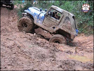

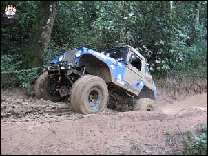

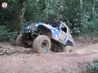

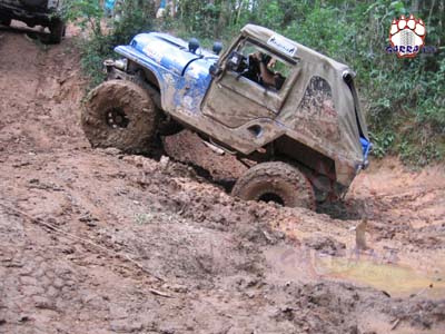

    Neste fim de semana fizemos a trilha do Pinheirinho !
    Foi bacana... a chuva ajudou na noite anterior.
    Miniaturas de Anexos Miniaturas de Anexos Jeep CJ5  79  - Garra 4x4 !!!-0187pinhe.jpg   Jeep CJ5  79  - Garra 4x4 !!!-0300pinhe.jpg
