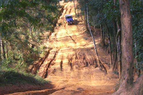

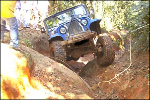

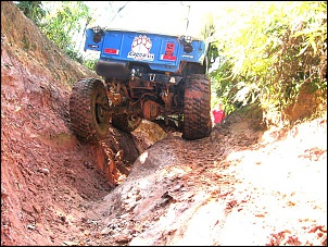

    TRILHA das Torres Paranapiacaba...
    No feriado o Ramiro Eli me chamou pra fazer a trilha das Torres em Paranapiacaba... como já tinha compromisso não pude ir... quando vi as fotos não teve jeito , ontem fomos fazer a trilha ! Foi show de bola ! Muito boa mesmo.
    Só vou dar uma dica pra quem quiser ir também... vá bem preparado e já esteja avisado que vai ESFOLAR as 2 laterais do jeep nos barrancos COM CERTEZA .
    Já tinha feito a uns 2 anos... as erosões estão bem Melhores !

    Show de bola Rodrigo!!!
    Tem mais fotos da trilha?
    Terminaram a trilha em quanto tempo? Houve alguma quebra?

    Ramiro,
    A trilha esta muito boa. Estava rolando uma "copa trekking" nesta trilha esse dia... hahahahahah .. foi até engraçado. Um monte de gente contando passos e nos chamando de destruidores da natureza... ahahahahhaaa..
    Fizemos em 5 horas. Não houveram quebras. Fora 2 jeeps

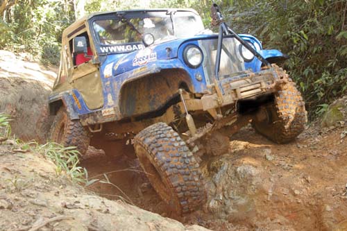

    Trilha - Julho 2008

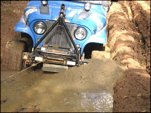

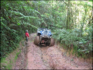

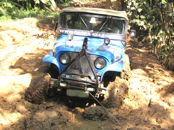

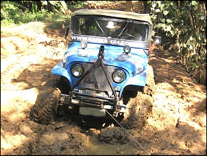

    Em anexo fotos da Trilha do Pinheirinho Julho 2008 ...

    Eita viatura que torce bem heim.

    Garra4x4, parabéns pelo jipão. Li que vc. está com os eixos originais e spoa e vi que com os pneus largos e offset sem grandes problemas, ou já deu coceira de botar os de rural? Na suspenção, vc. tbem não aumentou as torres do amortecedor dianteiro, não precisa, não está limitando? Abrs.
  • #60
    RA,
    Eu aumentei a torre dianteira em 5 cm , foi o suficiente para abrir o que a suspensão precisa. Coloquei até um limitador central ( dianteiro ) pq o cardã escapou uma vez por abrir toda suspensão dianteira.
    Eixos de rural não vão ajudar muito neste caso, então resolvi deixar assim. Pode até atrapalhar por excesso de largura em trilhas ( facão ).
    Jeison,
    Ela torce muito bem, ficou show de bola essa suspensão.
