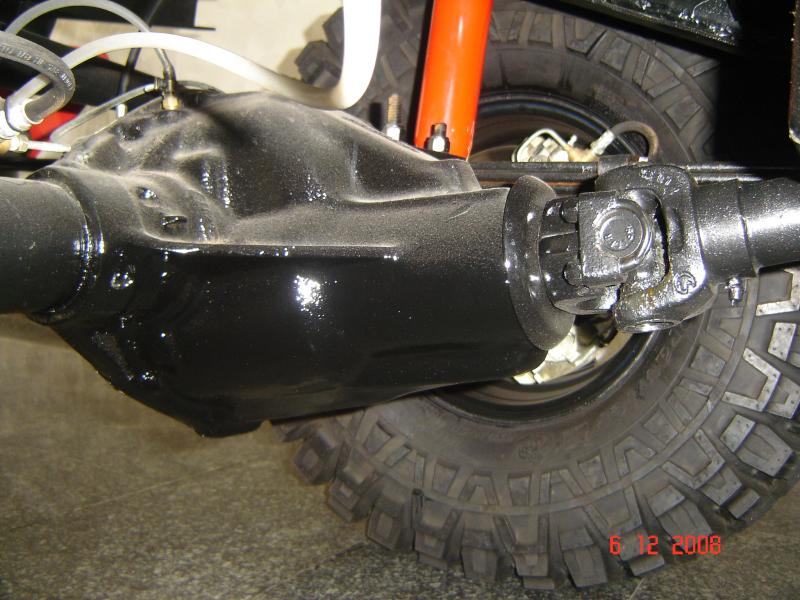

    Para complementar a resposta ao Zé Roberto (post 1158 ) tirei algumas fotos do jipe em que se pode ver perfeitamente o "ângulo" lateral do cardã traseiro.
    Como disse, trata-se de eixo de Rural 4x4. Se o eixo fosse de Rural 4x2 (diferencial centralizado), o "ângulo" seria mais acentuado, e não seria possível fixar a barra anti-rolagem (em vermelho).

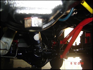

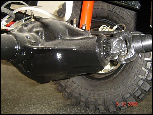

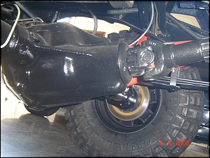

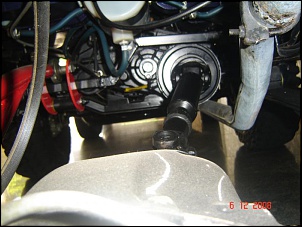

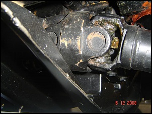

    Como recebi alguns e-mails de leitores da revista 4x4&Cia perguntando sobre o SPOA, posto algumas fotos para que possa ser vizualizada principalmente a posição em que o diferencial dianteiro ficou, após ser "girado" um pouco para cima.
    A foto 4 é da junta CV dianteira.

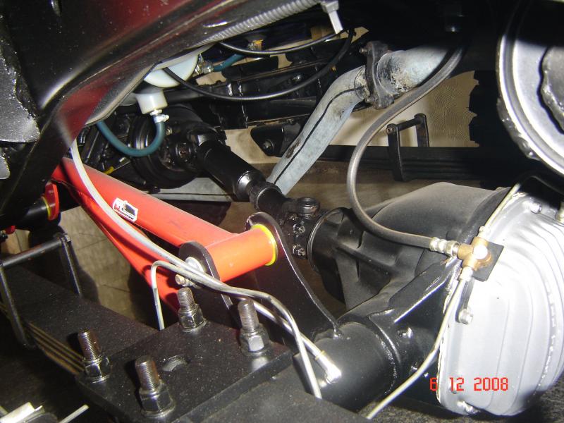

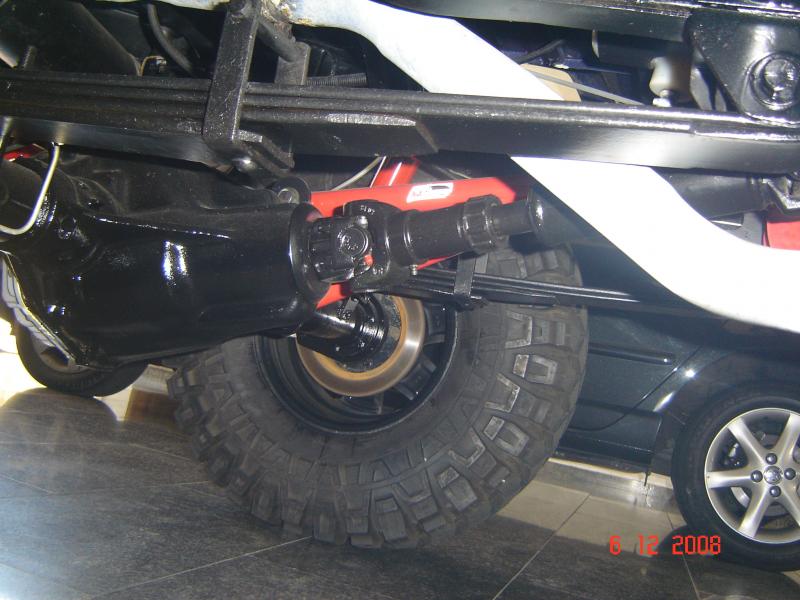

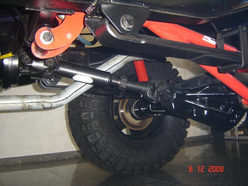

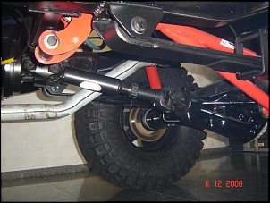

    Agora, fotos do diferencial traseiro.
    O chassis foi prolongado em 15 cm (+ou-), por isso foi possível manter o cardã traseiro com esse comprimento. Sem esse prolongamento e com esse powertrain (MWM 2.8 + câmbio Toy Ban 4 m), o cardã ficaria muito curto, e além disso, o ângulo mais acentuado.
    Na foto 3 é possível ver perfeitamente o tamanho do cardã, e a junta CV entre o cardã e a saída do câmbio.

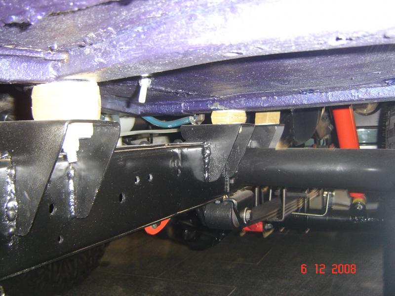

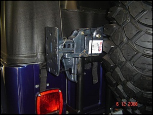

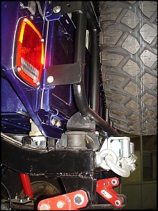

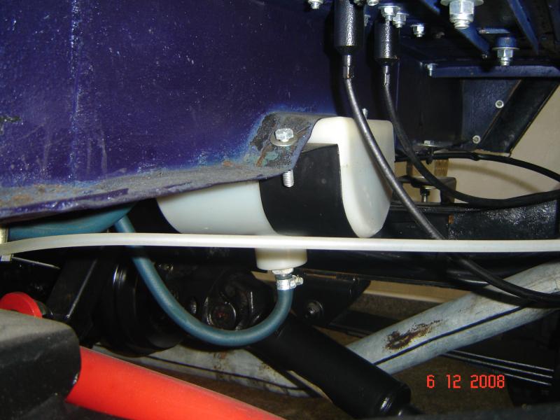

    A primeira foto é do Hi-Lift que consegui encaixar no suporte do estepe. Ficou nota 10: coloquei uns feltros para não bater, e fixei com abraçadeiras. Ficou bem fixo. Na outra ponta tem um cadeado (moro em SP rsrsrs).
    A foto 2 é do Cash-Tank: mantém um pouco de combustível em inclinações, evitando a pane seca caso o jipe se incline muito e o tanque esteja com pouco combustível.
    A foto 3 mostra os suportes dos calços Top Kits, soldados no chassis.
    Mais algum detalhe é só pedir.

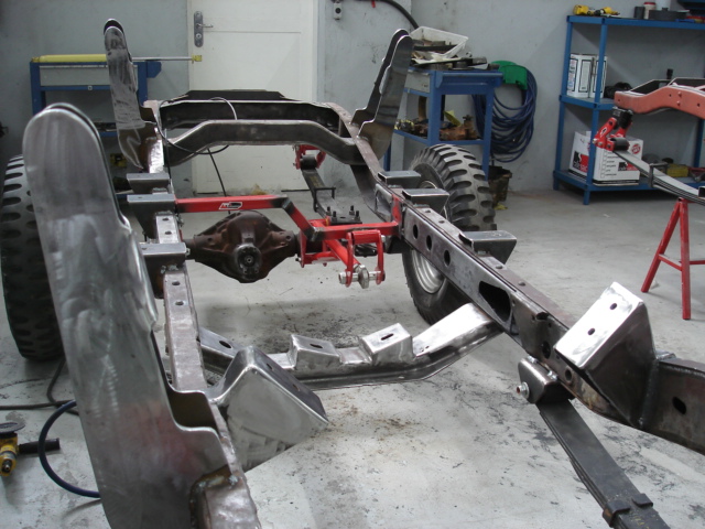

    Citação Postado originalmente por folgado Ver Post

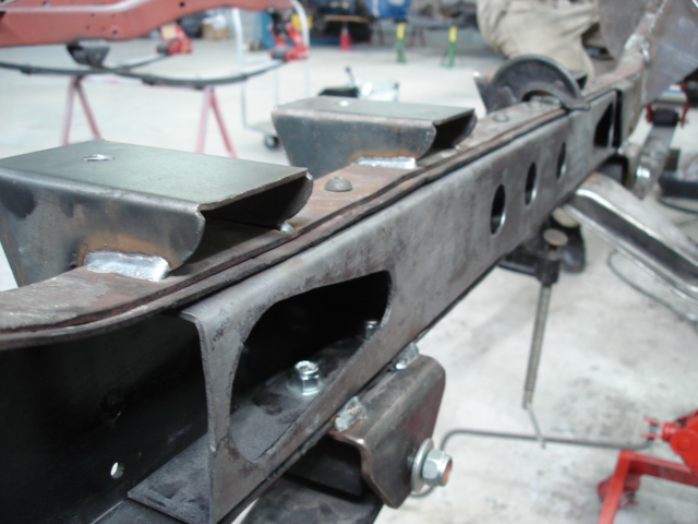

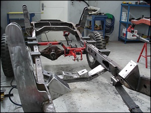

    Quanto ao aumento do comprimento do chassis, já constam lá atrás, mas vou colocar novamente as fotos.
    A primeira e segunda mostram o reforço que foi colocado na parte de dentro do "U". Os "buracos" nessa peça de reforço, segundo me disseram na oficina, é para permitir uma certa torção do chassis.
    A terceira mostra o recorte na lataria para evitar que a roda enconstasse nela (já que ela também foi deslocada para trás).
    A quarta mostra o quanto o chassis aumentou.
