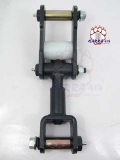

    Citação Postado originalmente por folgado Ver Post
    Umas perguntinhas aos universitários:
    Com os feixes de mola Toyota (4 lâminas) o jipe faz essa "torção" que pode ser vista na foto.
    Seria aconselhável colocar uma lâmina a mais?
    A suspensão não ficaria mais resistente?
    O jipe não ficaria mais inclinado nas erosões, já que o feixe (na foto o direito) não "entortaria" tanto?
    Folga
    Colocar mais lâminas só iria tirar curso da suspensão... Seria aconselhável se fosse um veículo de carga, mas para trilhas assim tá ótimo.
    Não é imprescindível, mas um revolver ajudaria a minimizar a torção da mola... Eu recomendaria um desses aqui http://xtrex.blog.uol.com.br/

    Citação Postado originalmente por fugger Ver Post
    Tem razão, fugger.
    Meu receio é eventual quebra de uma lâmina com a torção, daí pensei em uma lâmina a mais.
    Porém, você lembrou bem, vou perder curso de suspensão. O ideal é ficar o mais flexível possível, e o mais plano possível também, para poder arquear o máximo em uma erosão.
    Quanto aos jumelos revólver, eu resolveria o problema da torção dos feixes. Se os jumelos tiverem trava, para andar no asfalto, penso que não há problema de "body roll", estou certo?
    Esses jumelos do tópico que você indicou são muito bons...
    Tem razão, fugger.
    Na verdade nem precisa da trava, pois o próprio peso do jeep mantém eles fechados. Dá uma olhada no tópico do jeep do elmer (prateado) onde ele comenta que no início usava com barras estabilizadoras no on road, depois testou sem e não sentiu falta alguma...
    São sim, e os de numero 000001 estão no meu jeep
