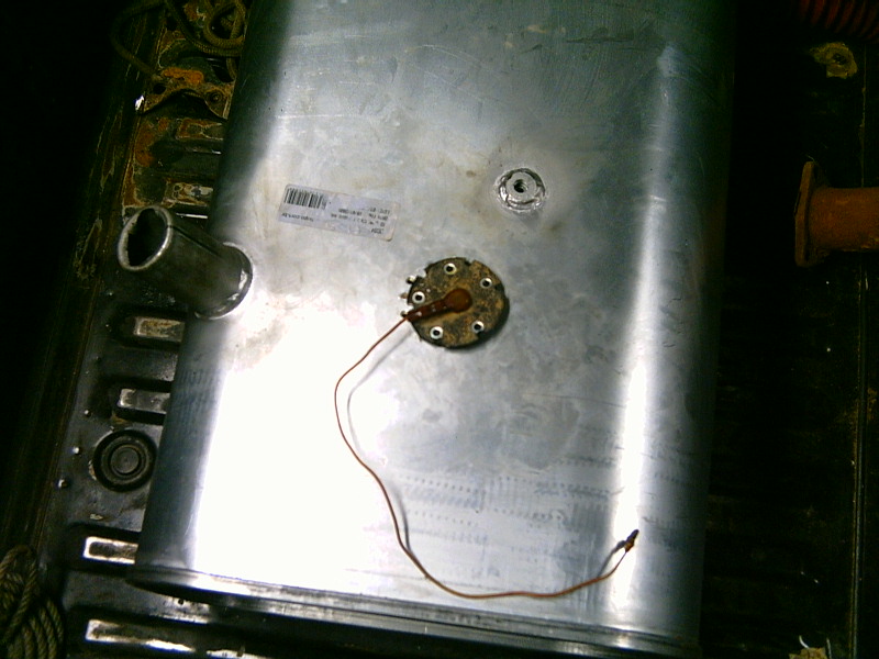

    Citação Postado originalmente por enio chagas Ver Post
    É sério isso? Se for, depois dá o contato do fabricante/representante e como foi feita a instalação. Será que cabe num Samurai normal?
    (O seu não é mais Samurai, tá mais pra Ninja Espacial Mutante, ehehe)
    Fala Enio, prazer em tê-lo aquí por essas bandas!!!
    O tanque é um de metal marca Bepo 84 litros que equipa as F4000, comprei numa loja de acessórios para caminhões.
    Não cabe no lugar do original, a opção foi por instalá-lo no lugar onde era o banco traseiro por três motivos, não cabe no lugar do original, fica num lugar bem mais protegido e ganha-se mais espaço em baixo pra posicionar os eixos Dana 44 que irão bem pra trás.
    A instalação está sendo feita com "cintas" para fixa-lo no assoalho, um furo no assoalho p/ passagem do cano de combustível, usaremos bomba de gasolina externa de 6 bar e boia original do Samuca que tiramos do tanque original.

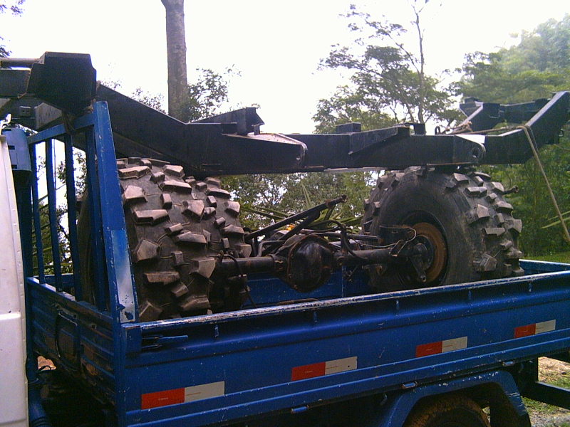

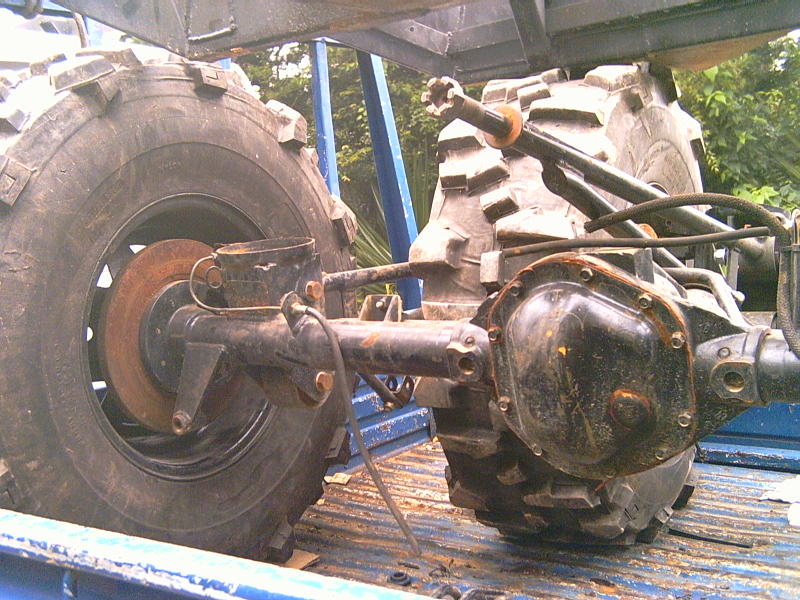

    Mudança de planos!
    No projeto original eu tinha programado colocar no "Preto Véio" eixos de Rural, mas a motorização tá ficando tão show que resolvi mudar para eixos de Troller 6 furos!
    É agora que minha muié me larga de vez!!!
    Dá uma olhada nas "crianças":

    4,466
    Show de bola Ramiro...
    O Preto Veio ta ficando um puta monstro, qual é a medida desses pneus?
