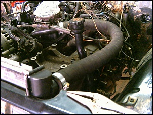

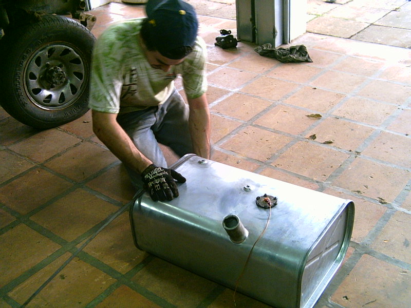

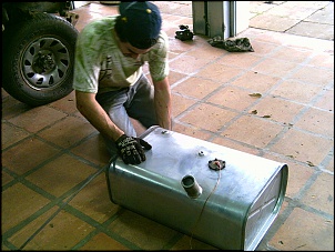

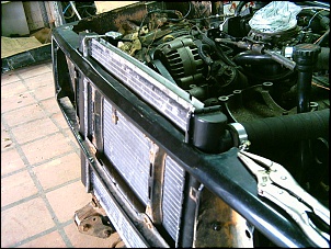

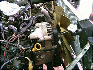

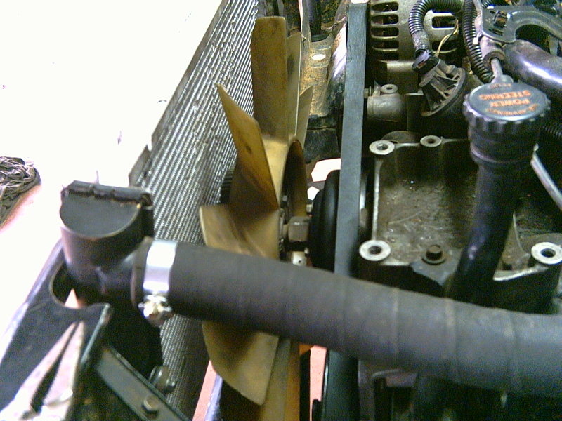

    Diário de bordo, data estelar 29/01/2007!!!
    Neste final de semana a Spider concluiu mais alguns "detalhes" quase que finalizando a 1ª etapa (motorização)!!!
    Faltam apenas algumas coisinhas para escutar o motor urrar, como um soquete 24 pinos que encaixa no modulo que veio faltando no chicote, 02 tubinhos que levam a gasolina do tanque à flauta de injeção no motor e a tampa de plástico da TBI.
    -O radiador sob medida chegou e foi prontamente instalado juntamente com as mangueiras,
    -O tanque de gasolina foi fixado com alças fabricadas pelo Seba (ficou show!),
    -A alavanca do cambio foi instalada com suporte do cabo no túnel,
    -O cabo do quick-down instalado no pedal do acelerador,
    -O cilindo mestre da S10 foi adaptado e instalado no servo-freio original do Samuca,
    -A correia do alternador foi colocada
    -E outras coisinhas mais foram feitas!!!
    Agora falta pouco para escutar o ronco do motor!!!
    Aí vão algumas fotos!!!
    Miniaturas de Anexos Miniaturas de Anexos -samuka-monstrinho-001.jpg   -samuka-monstrinho-002.jpg   -samuka-monstrinho-004.jpg   -samuka-monstrinho-005.jpg   -samuka-monstrinho-006.jpg
    Ramiro - Bin Lôco

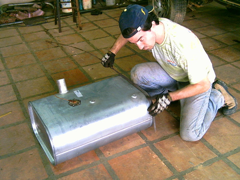

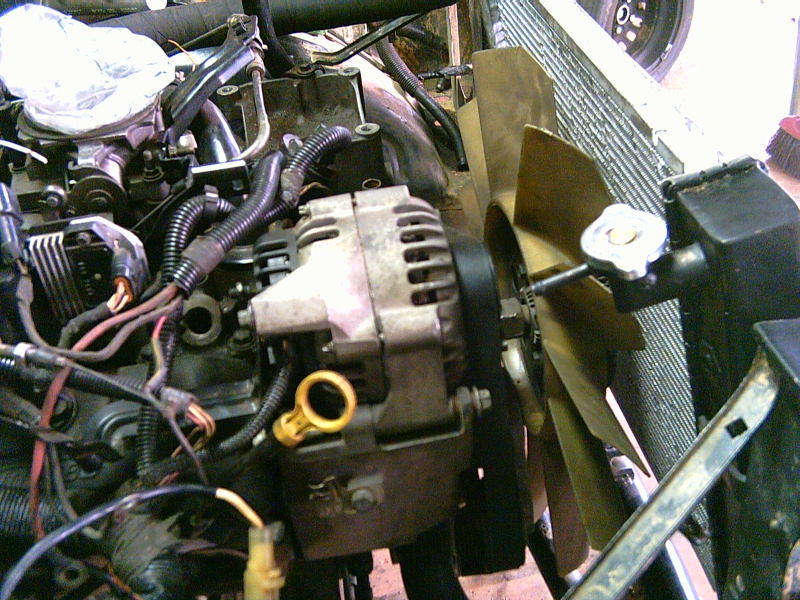

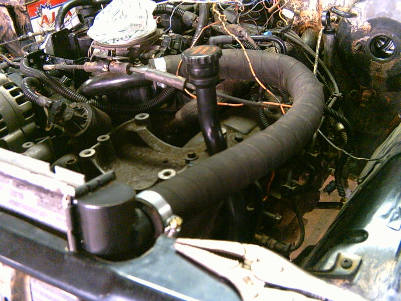

  • #320
    04/03/2005
    65
    4,698
    + fotosssssssssssssssssss
    Miniaturas de Anexos Miniaturas de Anexos -samuka-monstrinho-007.jpg   -samuka-monstrinho-008.jpg   -samuka-monstrinho-009.jpg   -samuka-monstrinho-010.jpg
    Ramiro - Bin Lôco
