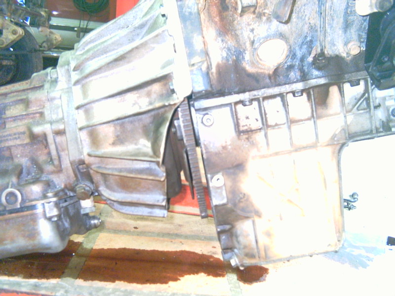

    Como resolveram o problema do Flex plate?
    Fala Ramirex!!!
    Divertida sim, mas gozada nunca!!!
    Simples, nada que uma boa esmerilhadeira, uns 10 discos e umas queimadas de pestanas não resolvessem!!!
    Flex plate do V6 do Bill que estava na Silverado, motor de arranque do Opala 6cil., corte na parte inferior da capa seca do câmbio pois o flex plate é maior do que o utilizado para esse câmbio, retirada do rolamento agulha pra encaixar o eixo do conversor de torque e pronto, tudo se encaixou.
    Agora é só bolar uma "capa" pra fechar a parte inferior da capa seca que poderá ser de plástico, metal ou fibra!

    Na realidade, a flex plate que usamos era a que veio com o V8 que está agora na Silverado. Sorte do Ramiro que não achei um câmbio auto.............hehehehe

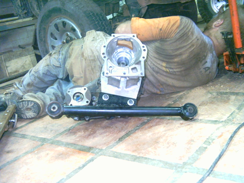

    Ontem a noite, depois destas fotos, instalamos de forma provisória a t-case. Como era de esperar, foi preciso mais massagem de lata do tunel, mas ficou realmente muito bom o resultado final. O problema maior que estamos vendo agora é a passagem do cardan traseiro, pois a saída desta t-case é bem mais alta que a original do Samurai, por isso o cardan vai pegar na travessa de apoio da carroceiria. Mas já bolamos um jeito de contornar mais essa.
    Hoje, fabriquei os suportes para o motor e a nova travessa da t-case. Amanhã vamos instalar estas peças, assim encerrando a etapa de montagem, partindo em seguida para as trabalhosos ligações........

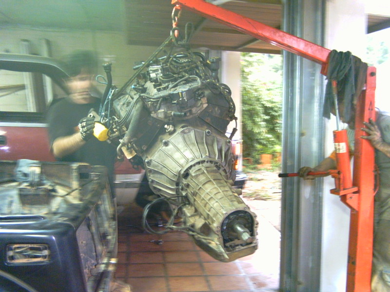

    Saí de lá era umas 21:30hs e nem sombra de desanimo, eles só sossegaram depois de ver motor, câmbio, flange e tcase no lugar e ainda deu tempo pra plugar os 300 conectores do chicote no motor e projetar onde será instalado o módulo (dentro do Samuca atrás do porta-luvas)!!!

    foto 3-tcase com a flange, suportes dos coxins, travessa tubular com olhais e buchas.

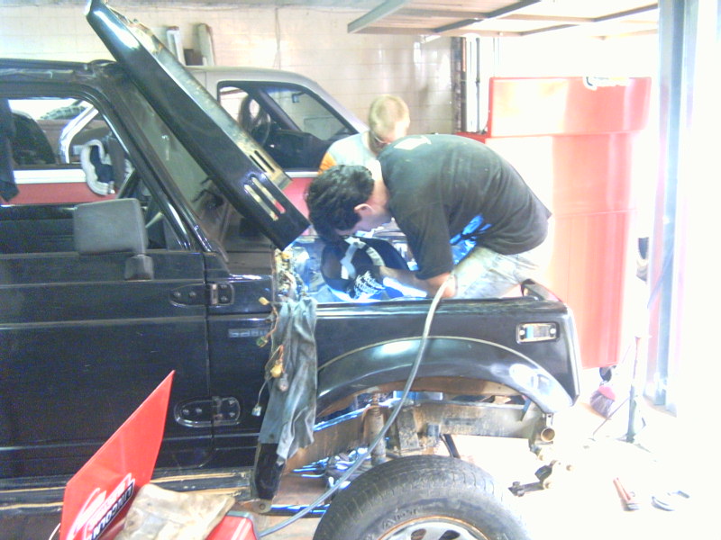

    foto 6-Seba se preparando pra soldar o suporte esquerdo do motor
    foto 7-ponteando o suporte
    foto 8-Idem
    foto 9-alguns delicados ajustes
    foto 10-ajustes milimétricos

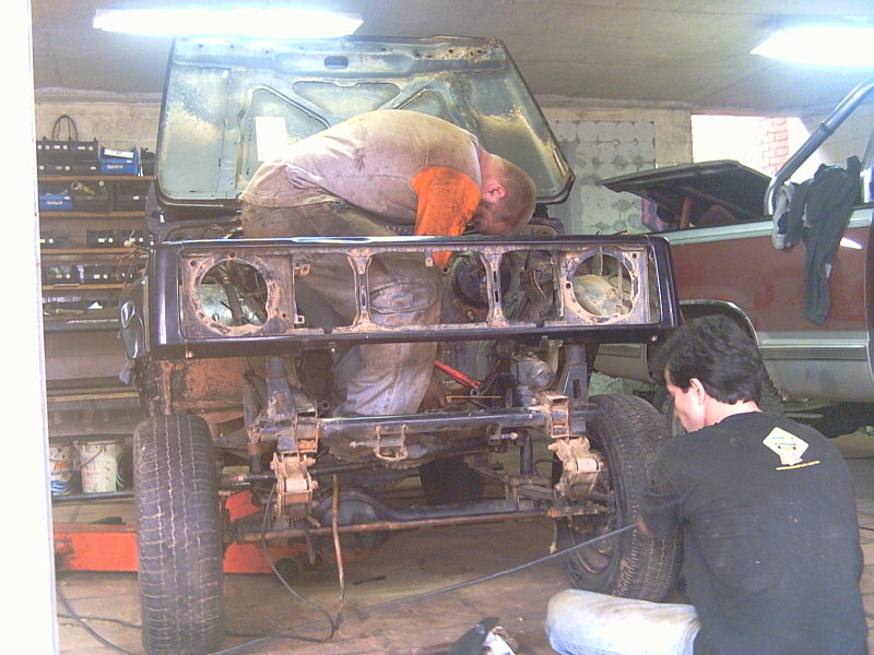

    foto 11-ponteando por baixo
    foto 12-e dá-lhe ajuste
    foto 13-tá quase lá
    foto 14-agora sim, tá onde o Bill quer
    foto 15-pondo a Mig pra trabalhar

    foto 17-talento na capa sêca pra caber o flex plate do V8
    foto 18-idem do outro lado
    foto 19-tcase retirada para colocar juntas e aperto definitivo
    foto 20-idem de outro ângulo

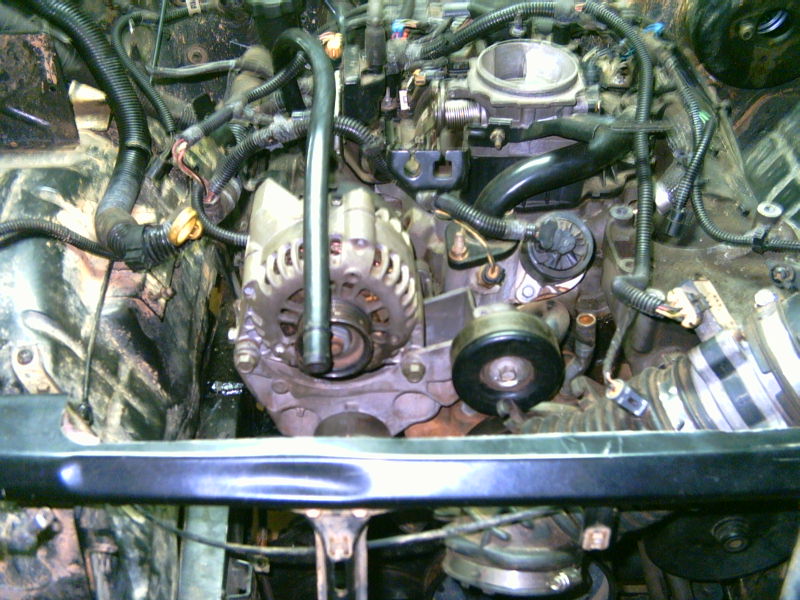

    Aí estão, motor, câmbio, flange e tcase no lugar!!!
    Os coletores do escapamento certamente terão que serem redimensionados!
    Observamos que os feixes de mola originais (que eu vou trocar por links) suportou bem o peso do conjunto!!!
    O Samurai pode parecer pequeno, mas ele é UM GRANDE JIPE!!!
    Lá no comecinho deste tópico o Bill falou que cabia essa motorização e provou que, com planejamento, disposição, criatividade e neurônios, cabe!!!
