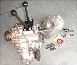

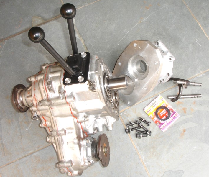

    6,593

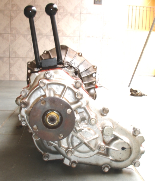

    Para ir fazendo vontade nos curiosos, seguem fotos da flange câmbio ZFHP22 p/ tcase Hilux kit 1510E-MK, com kit alavanca dupla 1503-MK e kit de redução especial 1505E-MK com redução 4.7:1
    Miniaturas de Anexos Miniaturas de Anexos -1510mk-especialealavanca.jpg   -1510mk-especialealavanca3.jpg

    6,593
    O seu kit será este 1510MK.

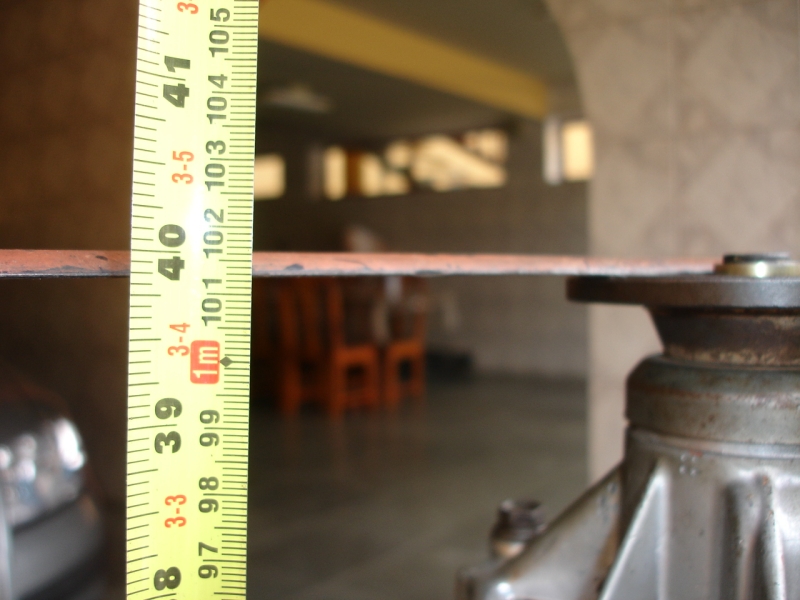

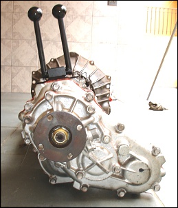

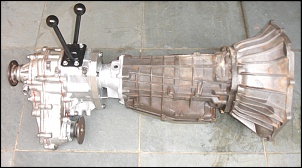

    6,593
    O conj. montado ficou com comprim. total de 1010mm. O seu vai ficar com 1065mm, ou seja 55mm a mais q este da foto.
    Miniaturas de Anexos Miniaturas de Anexos -montagem.jpg   -montagem1.jpg   -comprim-total.jpg

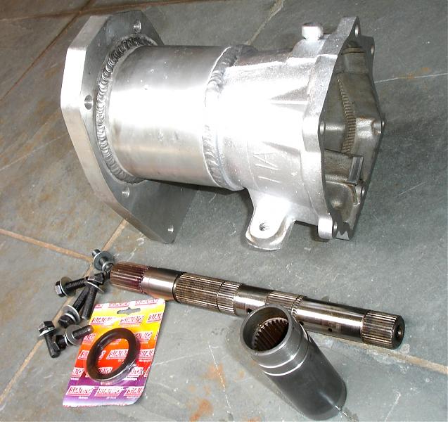

    6,593
    Aos interessados, esse é o kit do câmbio C4 e C3, composto de flange em alumínio, luva estriada, retentor, parafusos, rolamento e modificação do eixo de saída do câmbio, kit 1504MK.
