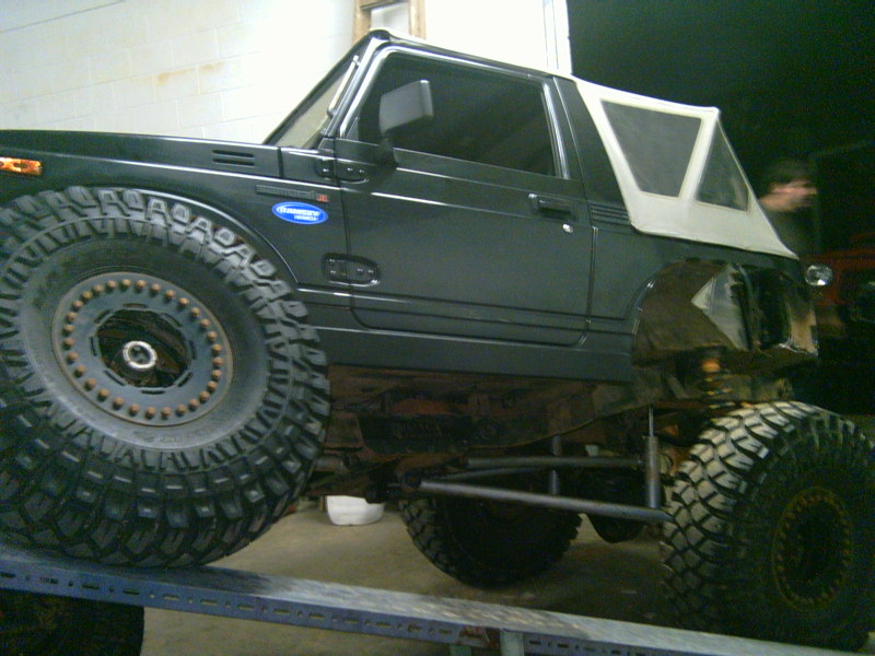

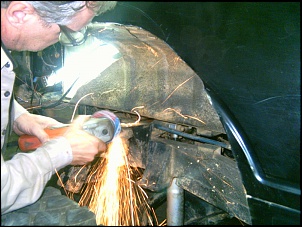

    Neste sabado levei o PV na casa do Magoo que tem uma oficina de responsa lá.
    Junto comigo foram o Walnei e o Pagani... apareceu por lá também o amigo João Chikui que está fazendo um up-grade em seu Samurai.
    Aí já sabe né... rolou um baita churras!

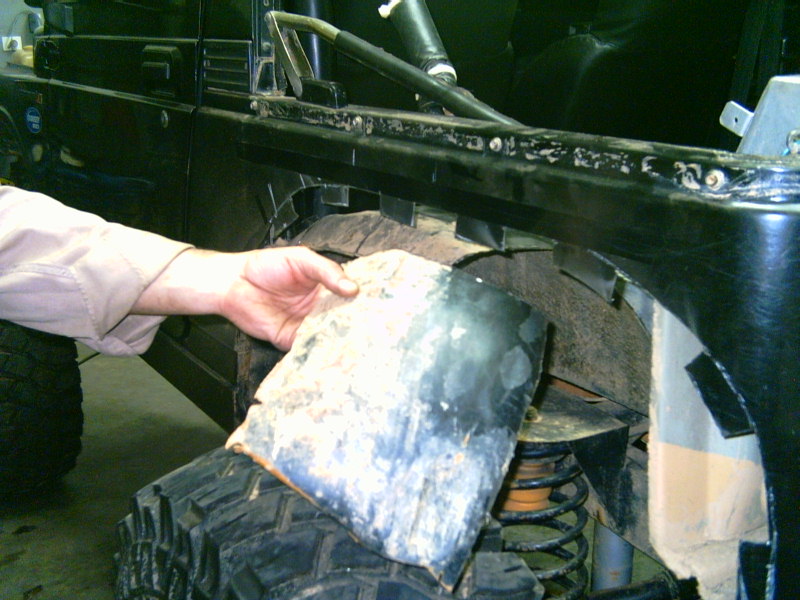

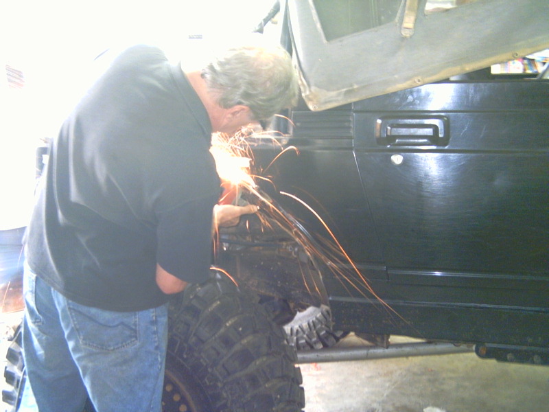

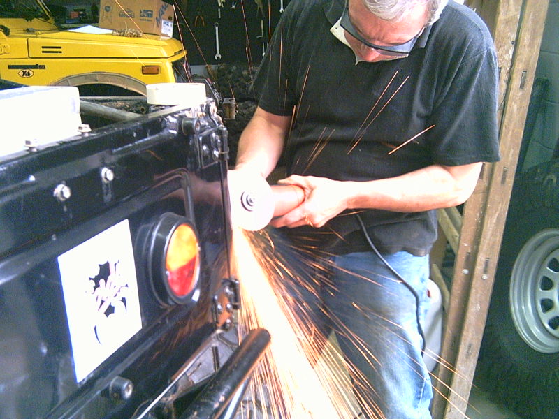

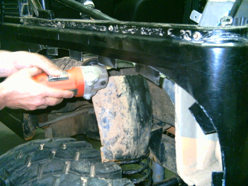

    No PV eu troquei o retentor da flange do cardã dianteiro, o Pagani instalou uma chave no painel da ventuínha elétrica de 3 posições e o Walnei, mais conhecido como o "maníaco da esmirilhadeira", rasgou os para-lamas traseiros do PV.
    Foram também reposicionados os pontos superiores de fixação das molas traseiras e diminuído os suportes das mesmas para não pegarem mais nos pneus.
    Seguem fotos do massacre da esmirilhadeira... agora é só fazer o acabamento.
    Os para-lamas dianteiros também serão cortados, mas isso já é papo para outro churras.
    Miniaturas de Anexos Miniaturas de Anexos -pict0016.jpg   -pict0017.jpg   -pict0018.jpg   -pict0019.jpg   -pict0020.jpg

    Mais fotos... crianças, saem da sala... cenas fortes!!!
    Miniaturas de Anexos Miniaturas de Anexos -pict0021.jpg   -pict0022.jpg   -pict0023.jpg   -pict0024.jpg   -pict0025.jpg

    Magoo checando se ficou bom... isso que é controle de qualidade.
    Aê Walnei, seu insano, manda balaaaa... agora do outro lado!!!
    Miniaturas de Anexos Miniaturas de Anexos -pict0031.jpg   -pict0032.jpg   -pict0033.jpg   -pict0034.jpg   -pict0035.jpg

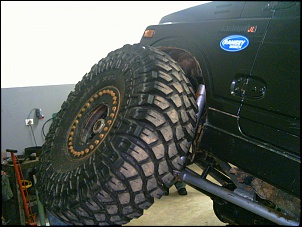

    O Walnei mostrando os restos mortais e as fotos do teste na rampa
    Miniaturas de Anexos Miniaturas de Anexos -pict0036.jpg   -pict0037.jpg   -pict0038.jpg   -pict0039.jpg   -pict0040.jpg

    Magoo, prepara uma rampa mais alta!
    Miniaturas de Anexos Miniaturas de Anexos -pict0041.jpg   -pict0042.jpg   -pict0043.jpg   -pict0044.jpg   -pict0045.jpg

    Concluímos que na traseira não será necessário cortar mais os para-lamas, mesmo porque não sobrou muita coisa pra cortar.
    Na frente o corte será menor, mas terá que cortar também... logo abaixo da lente da seta/lanterna.
    As últimas fotos são do reposicionamento das molas traseiras e corte da sobra do suporte das mesmas.
    Miniaturas de Anexos Miniaturas de Anexos -pict0046.jpg   -pict0047.jpg   -pict0048.jpg   -pict0049.jpg
