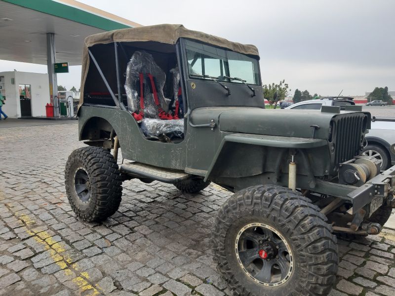

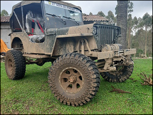

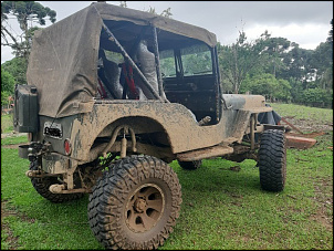

    Toldo Raiz
    Então...
    Eis que ia rolar uma trilha. Não só uma trilha, mas a mais famosa da região, a 27 Sopa o Pinhão.
    Chique demais, ainda mais que a previsão era de chuva.
    Bora fazer um toldo pra amenizar a lama dentro do jeep. Mas um raiz, feito por um loneiro de posto de beira de estrada.
    Até que ficou bão!
    EM tempo e antes que algum pergunte, a "trilha" na verdade foi um estradão sem fim chamada pela organização de "moderada"
