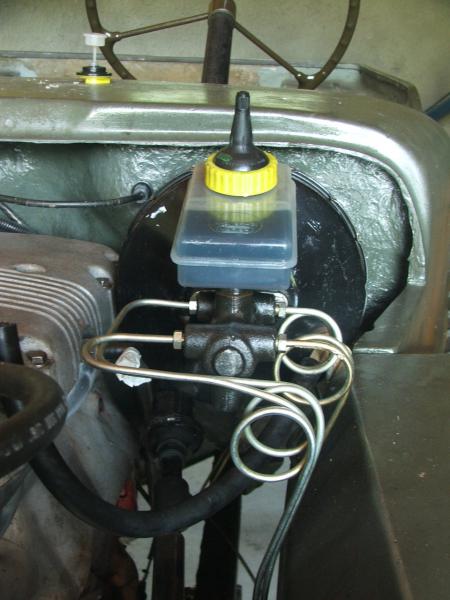

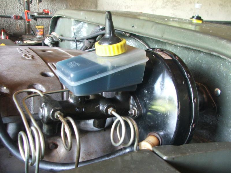

    ...Bom o que posso dizer é que pelo menos o serviço rendeu um pouco e o MAESTRO agora ja ta "quase" com freio..............
    Culpa do Kim, o tempo foi pouco pq tivemos que comer e beber a parte dele do churrasco...
    Citação Postado originalmente por fabiano carraro Ver Post
    ...depois de construirmos uma obra de arte em termos de tubulaçao pra freios.....de dar inveja as refinarias de gás natureba.......
    o maledito do cilindro mestre resolveu dar uma de enjoado e nao funfar legal, deixando a gente decepcionados pois nao deu sangria no circuito cruzado (em x) nem a pau............
    Eu falei pra gente ligar ele no compressor, vc não quiz...
    ...Bom pelo menos as batidas de valvulas que assustavam o homi pararam ,a gente corrigiu e o homi ta mais susse agora ,pois achava que podia ser coisa mais séria,por sorte eram apenas "2 porquinhas travantes" que estavam sem açao......
    Agora o jeep é maior do que parece da até gosto de ver, e esta ficando um carro muito valente mesmo,com certesa trará muitas alegrias ao FUGGER ,e o cara mereçe,pois é muito esforçado e dedicado ao projeto, assim como sua família que é dez
    Bom assim como combinado se tudo der certo sabado que vem voltamos lá com uma sangrador elétrico e mais tempo e terminamos os freios e outros detalhes da direçao e aceleraçao do "Maestro".
    Fugger obrigado pelo almoço e ai estao as fotos que tirei.
    Polaco, eu é que agradeço pela força e empenho pra fazer a coisa certa, mesmo sem todos os meios em mãos. Mas não faça muita propaganda, pq senão quando o pessoal ver ao vivo vão dizer que é enganosa
    Agradeço também ao Fábio e ao Marco pela super mão que deram

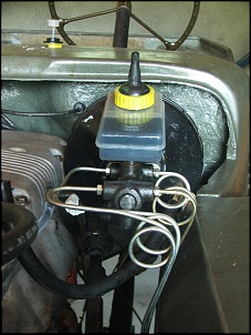

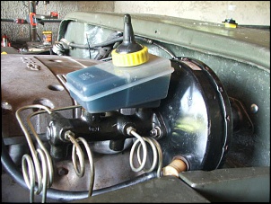

    Neste final de semana tive a satisfação de receber mais um amigo Jeepeiro que conheci pelo fórum, o terceiro neste ano (a coisa tá "quente" lá na garagem ). Mesmo o cara já tendo feito algumas peças, nunca tinha visto o jeep em si, mas desta vez viu, deu uns pitacos e até se sujou apertando uns parafusos.
    Valeu Anderson, foi um prazer recebe-lo e agora que já sabe o caminho volte mais vezes
    Polaco, resolvemos o "pobrema" da sangria dos freio sem comprar aquela máquina... Estaremos entrando com um registros de patente, mas pra vc que é peixe, eu mostro a foto antes... É só conectar o calibrador de pneus e meter 20 libras que o fluído sai facinho facinho do outro lado...
    As más notícias é que mesmo com tudo sangrado não tá dando pressão, o pedal do freio vai até o assoalho, o alternador foi pro saco de vez e a reduzida tá escapando...

    Citação Postado originalmente por FernandoRisso Ver Post
    Fugger, parabéns, está ficando mto bom!
    Dúvida de principiante: De qual carro é o conjunto servo e mestre? E as pedaleiras?
    Valeu Dotô
    Desculpe a demora na resposta, mas eu tinha a impressão de que já tinha lhe respondido
    O servo e o mestre são de quantum e a pedaleira de freio é de opala auto. O acelerador é que não tá definido ainda...
