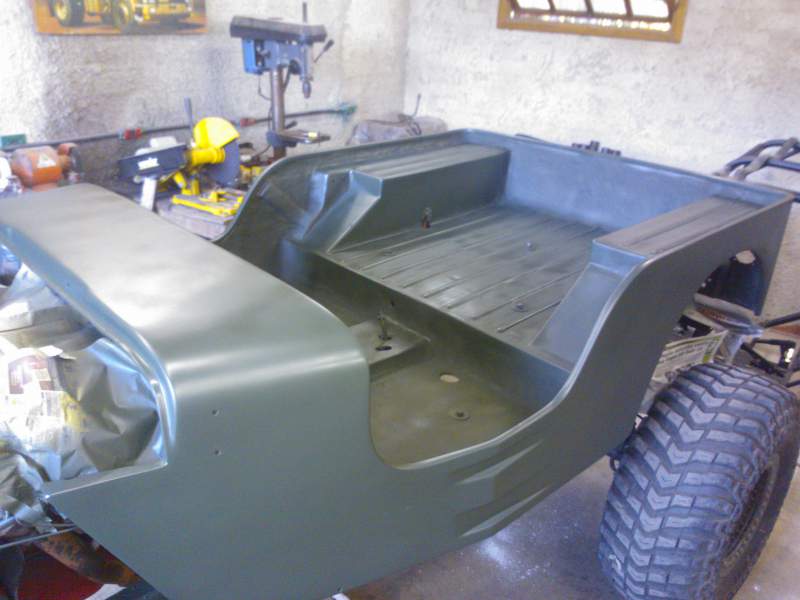

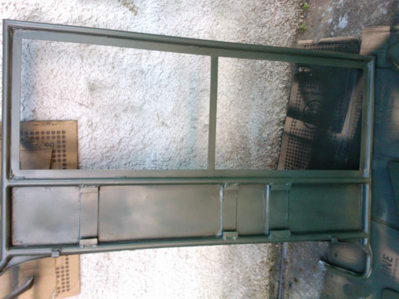

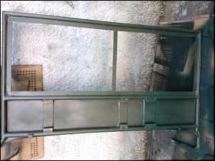

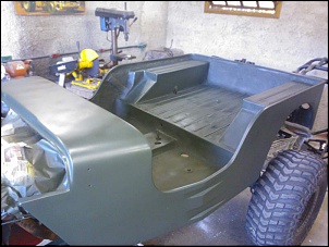

    Cara, pensa num troço embassado essa tal de pintura...Sabadão, lixei o primer ficou tudo lisinho e meti 3 camadas de tinha duco. Na manhã seguinte quando ia passar o verniz, a tinta tava toda poruruca, parecia bate pedra. Passei o domingão lixando novamente a tinta e no final do dia consegui passar apenas 1 camada

    Espere pelo menos 24 horas entre as camadas, se vc não for usar estufa, pode ter sido isso um dos problemas pra acontecer isso...

    Porque não pintou com PU, bem mais fácil de fazer e mais durável que o duco.
    Com certeza foi o frio que fez ficar assim, a menos que não tenha feito uma boa base com fundo.
    Esquente o ambiente com lâmpadas ou do jeito popular, areia numa lata e álcool.
    Deixar o carro no sol e depois recolher para pintura também ajuda muito.
    Molhar o piso para que não levante poeira durante o processo é outro detalhe importante.

    É o tempo de secagem e cura entre uma demão e outra... Se estiver seco ao toque, pode tentar deixar no sol... ajuda bastante a cura da tinta. No dia seguinte, faça outra demão... De um dia para outro, passe um pano que não solte fiapos, para tirar qualquer sujeira que fique sobre a superficie...
