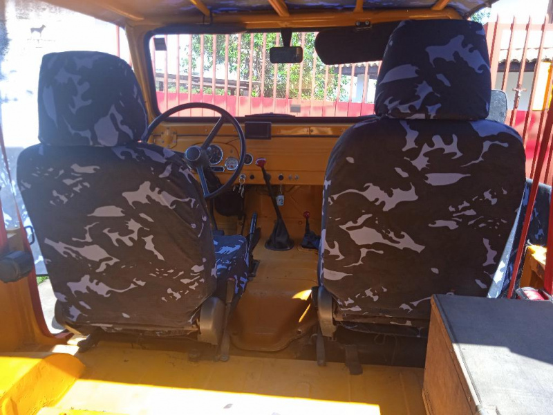

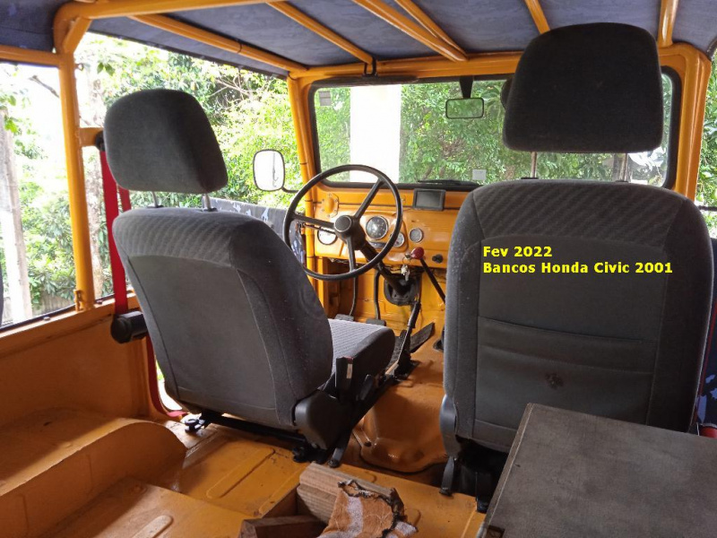

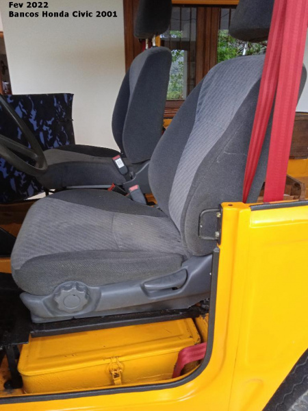

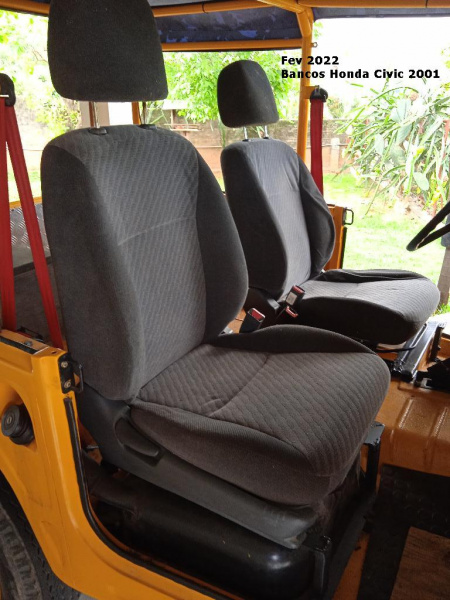

Comprei dois bancos dianteiros do Honda Civic 2001. Tem regulagem de encosto, altura, sem ferrugem, os trilhos correm bem, pano sem rasgos ou remendo e preço bom (R$ 300,00). Os bancos antigos estavam em péssimo estado, as espumas detonadas, assentos estreitos, sem regulagem de altura e a regulagem de encosto estava quebrada e fixada com solda. Um horror!
Levei o Jipão na Oficina do Salomão, em Amparo e no mesmo dia ele fez as soldas necessárias e me devolveu o ONÇA. Tivemos o cuidado de medir bem os locais da soldagens de acordo com o meu tamanho. Aos 25 anos eu media 1,82 m...aos 75 encolhi e estou com 1,78 m. Probleminhas de DNA (data de nascimento antiga) :smile::smile::D:palmas:
Agora só falta colocar as capas de Rip-stop azul. Serviço para o tapeceiro fazer após o Carnaval.
A diferença do banco antigo (muito ruim) para o recém adaptado é imensa. Ao menos nos bancos o conforto do meu JIPÃO atingiu 100%.
Nota: o cinto de segurança do ONÇA não encaixa bem com o que está os bancos. Vou manter os antigos.

Muito bom Capitão!!!!
Fez ótimo negócio!
Show.... Nota 10!
O ganho foi muito! A lombar agradece o conforto!
Com todos este ajustes difícil não encontrar posição boa para dirigir.
Mais alguns Cent$ de palpites:- Quando for para o tapeceiro encapar com o Rip-stop azul, Converse com ele sobre as melhorias nas espumas, vai ficar melhor ainda!
Sobre o cinto se desejar utilizar aquelas que vêem no banco minha sugestão seria procurar as fivelas do honda. Pode manter os cintos que já possui, na pior o tapeceiro consegue descosturar e instalar as fivelas também.
Abraço e ótimo carnaval!

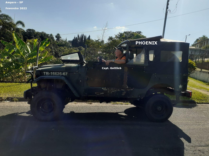

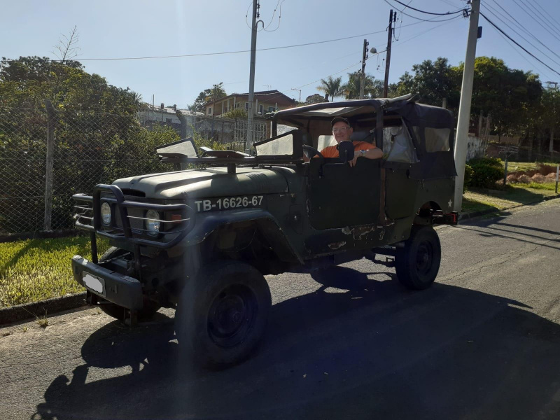

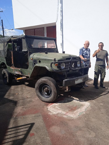

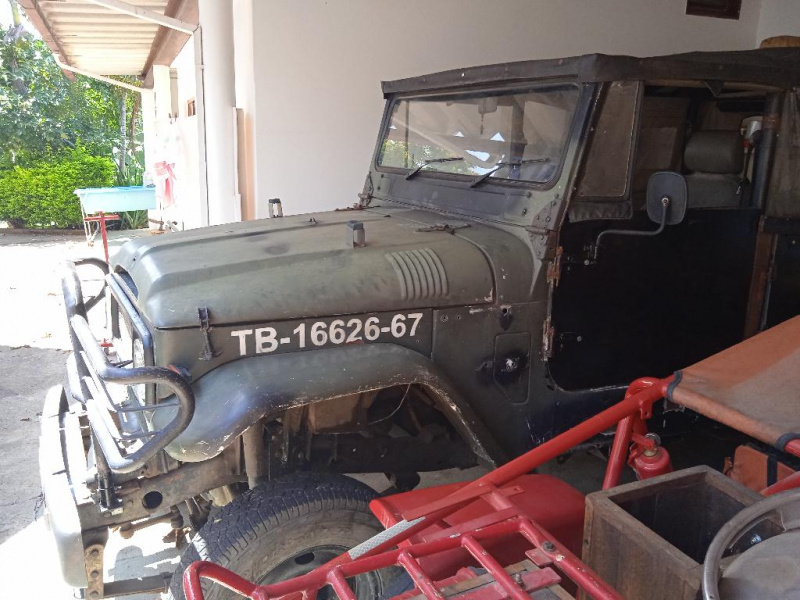

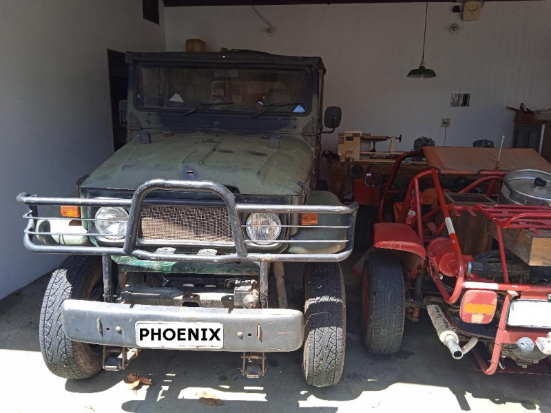

Neste final de semana meu amigo Maurício, toyoteiro veio até Amparo me mostrar a sua PHOENIX, um Jipão Bandeirante 1967, longo, estilo Xingu militar. Melhoramentos: 1- Direção hidráulica. 2- Servo-freio. 3- Freio a disco na dianteira. 4- motor OM314 TURBO. 5- câmbio 4M sincronizado. 6- eixos flutuantes traseiros. 7- capota semi-conversível. 8- Para-brisa dobrável, etc. O PHOENIX ainda está em restauração, pois falta fazer detalhes de funilaria, painel, tapeçaria, pintura, etc.
O Maurício é professor de Matemática, construtor civil, mecânico amador competente e toyoteiro de longa data. Muitos reparos e adaptações ele mesmo faz e muito bem feito.

Pilotando o PHOENIX com a capota semi-aberta e para-brisa abaixado.

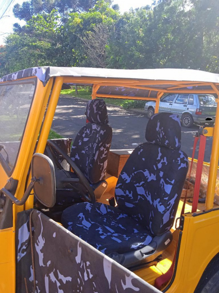

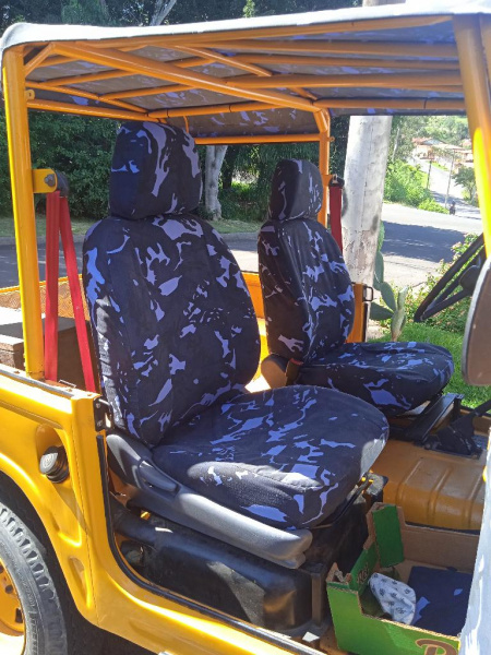

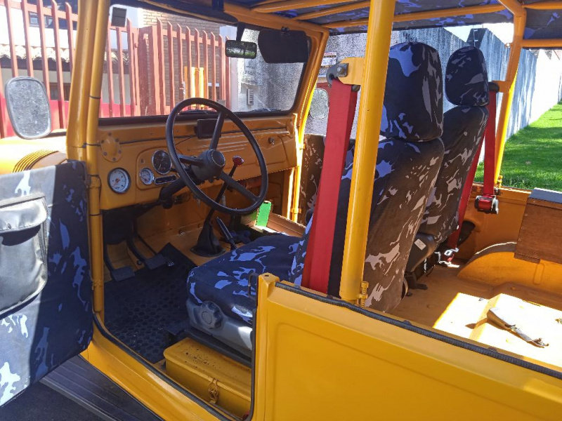

Hoje fui buscar o meu ONÇA no tapeceiro. Bancos "novos" e capas reformadas.
Anexo 578503 Anexo 578504 Anexo 578505 Anexo 578506 Anexo 578507
Salve salve capitão.....
Ficou legal, mandou forrar no mesmo estilo das portas e capota
abraços e PAZ

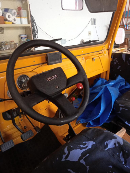

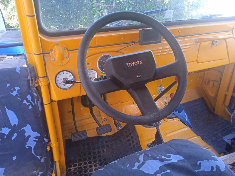

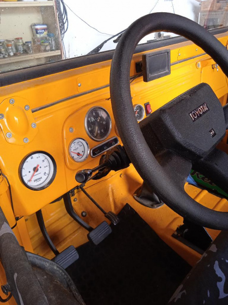

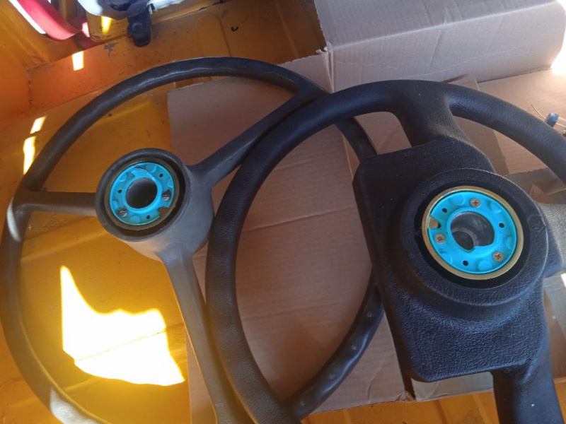

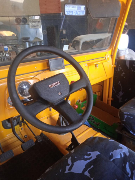

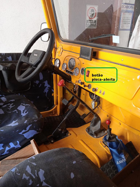

Meu ONÇA ganhou um volante de direção novo e uma chave de seta (nova) do caminhão 608D.
Anexo 578588 Anexo 578589 Volante e chave de seta antigos

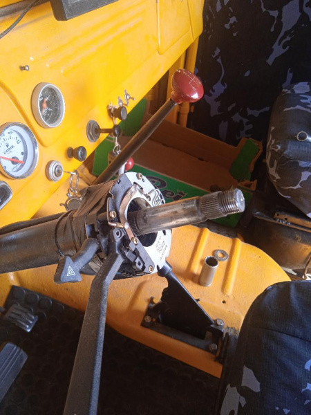

Adaptação da chave de seta do caminhão 608D. Como esta chave não há botão do pisca-alerta foi colocado um botão no painel para acioná-lo.
Anexo 578603 Anexo 578604 Anexo 578605 Anexo 578606 Anexo 578608

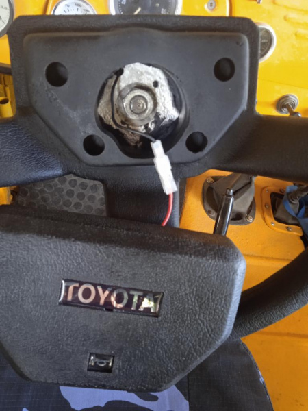

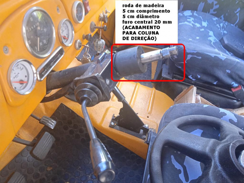

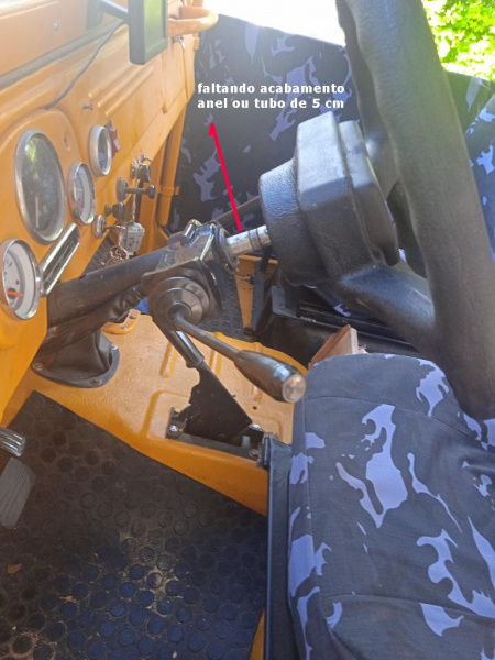

Colocado o volante TOYOTA mais moderno e a chave de seta do 608D surgiu um problema de acabamento, na coluna de direção, pois o volante antigo tinha um cubo mais profundo. Então a haste de direção ficou parcialmente exposta.
Anexo 578610 Anexo 578611

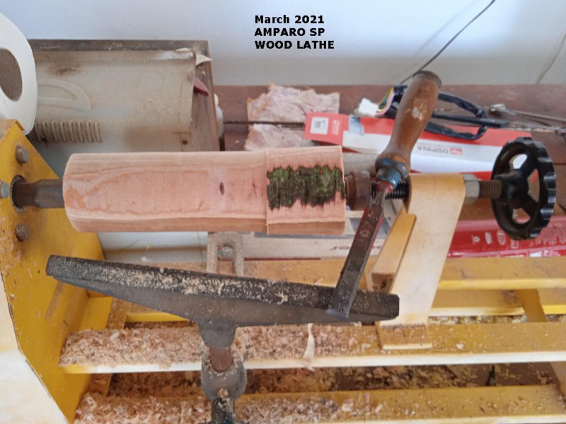

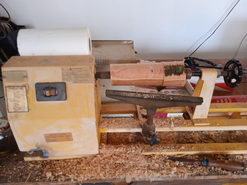

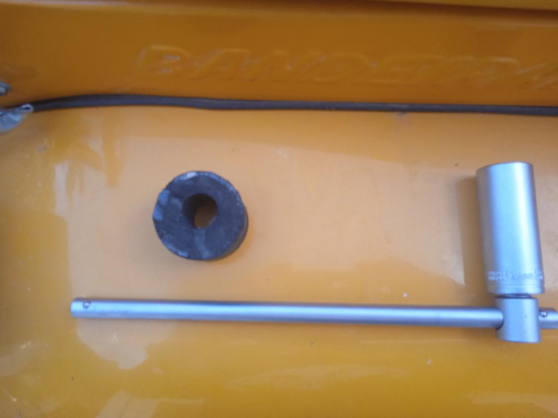

A solução mais fácil para mim foi fabricar uma pequena roda de madeira com 5 cm de diâmetro e 5 cm de altura e com um furo central de 20 mm (a haste de direção tem 19 mm) e assim fazer um acabamento, cobrindo a parte exposta da haste.
Comecei usando um pequeno torno de madeira caseiro:
Anexo 578612 Anexo 578621
Feita a roda e depois o furo central (20 mm) retirei o volante com chave 24 mm (longa) e coloquei a roda de madeira, já pintada de preto e envolvendo a haste de direção. Depois foi só recolocar o volante.
Anexo 578613 Anexo 578614 Anexo 578615 Anexo 578616 Anexo 578617 Anexo 578618 Anexo 578619 Anexo 578620
