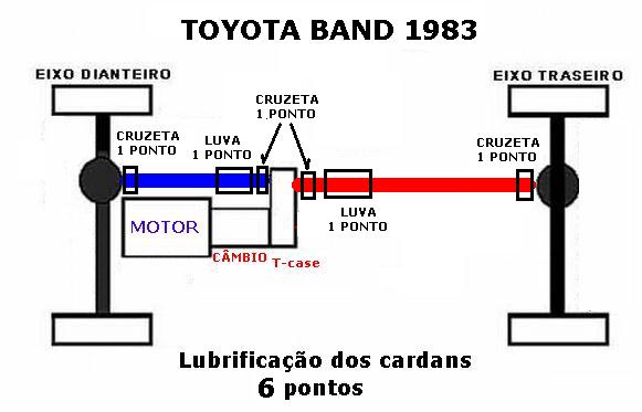

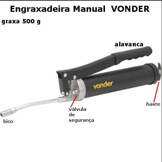

Consegui lubrificar o ONÇA aqui em casa, usando uma engraxadeira manual.
Este ano não foi possível viajar até a Serra da Canastra devido a problemas particulares, mas vamos tentar em 2022.
Anexo 577896 Anexo 577897 Anexo 577898
Altair, até agora não tive problemas para usar esta engraxadeira, que por sinal é uma ferramenta bem simples. O Alvaro Angelo já deu a dica de usá-la com alguma frequência e eu acrescentaria que deve-se limpar bem os bicos com pano ou estopa embebidos com gasolina. A minha engraxadeira só cabe 500 g de graxa, mas acho que na prática só cabe 400 g. O Salomão, mecânico, me deu uma outra dica. Quando o êmbolo (pistão) começar a falhar deve-se pressionar algumas vezes a válvula de segurança para sair o ar e então o êmbolo (pistão) começa a empurrar graxa novamente. A quantidade de graxa que vai nas cruzetas é relativamente modesta, mas na suspensão dianteira do VW-Buggy pode ser razoável (tubos das barras de torção). É um serviço sujo e eu costumo calçar luvas de procedimento azuis. A vantagem maior é a certeza de ter usado a graxa correta e ter feito um bom serviço.
