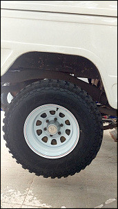

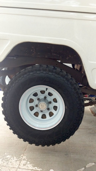

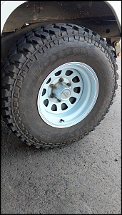

    As rodas dispensam comentários, então vamos aos pneus. Optei pelos Firestone Destination (preço imbatível na Pneustore, entrega rápida, recomendo), pois um amigo já estava utilizando há 40.000 kms em uma Band longa, só alegria. Nesses 10.000 kms com eles estou extremamente satisfeito, performance no asfalto molhado boa para um Mud e, na terra, o bicho é valente. Fui para a Canastra duas vezes, peguei chuva em ambas, quem conhece lá, sabe o sabão que é... perigoso. Os pneus deram show, trechos onde o pessoal tava sofrendo traçado, passei em 4x2 jogando lama pro alto, coisa fina.
    Com os "tamancos" novos, brilhando, aproveitei que a roda livre do lado do motorista estava vazando e decidi abrir tudo. Última revisão de munhão/globo tinha sido em JUN2017, há aproximadamente 70.000 kms, já estava passando da hora. O serviço anterior nunca tinha ficado 100%, sempre vazava vez ou outra, era hora de descobrir o por que...
    Pinel - Band Curto '01-pxl_20201223_120149740.jpgPinel - Band Curto '01-pxl_20201223_122943587.jpgPinel - Band Curto '01-pxl_20201223_123832699.jpgPinel - Band Curto '01-pxl_20201223_171123267.jpgPinel - Band Curto '01-pxl_20201223_162847737.jpg

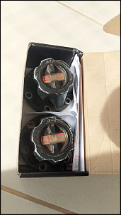

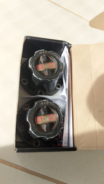

    Além das rodas, havia outra coisa que eu sempre sonhava em colocar no Pinel (único item que faltava para o cofre ficar 100% original): o reservatório original do esguicho Toyota. Após garimpar muito, achei. Parece que uma coisa leva a outra, quanto mais você capricha no jipe, mais ele te retribui e mais melhorias vão acontecendo. Desde que comprei o jipe me incomodava muito o estado das alavancas/coifas do câmbio, eis que outro dia encontro uma coifa da alavanca de redução original Toyota... mão a obra.
    Pinel - Band Curto '01-img-20210304-wa0033.jpgPinel - Band Curto '01-img-20210301-wa0052.jpgPinel - Band Curto '01-img-20210304-wa0011.jpg

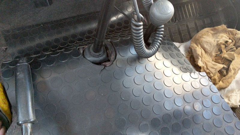

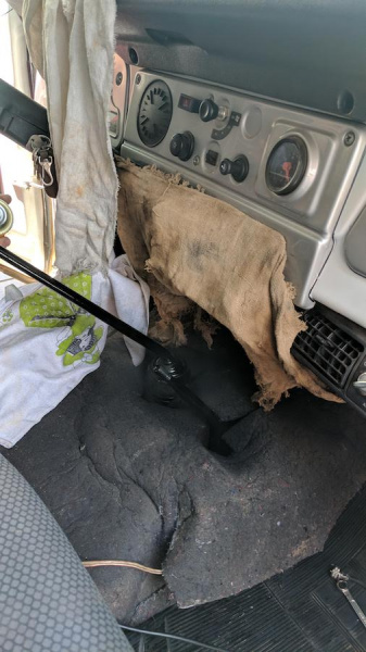

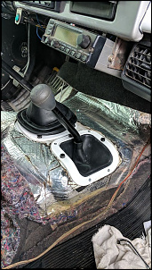

    O estado era deprimente, o último serviço de troca de coifa (do dono anterior) era MUITO porco. Quando comecei a desmontar não dava para largar daquele jeito, preferi tirar tudo fora (inclusive a coifa da alavanca de marcha) e fazer direito. Deu uma trabalheira danada, tira, arranca a manta, thiner para arrancar a cola das peças, pintura, etc mas o resultado compensou. Eu bem que queria deixar tudo "a mostra", mas como no Pinel não basta ser bonito tem que ser funcional (é meu único "carro"), voltei a manta/carpete/borracha que jogo por cima para melhorar o ruído/temperatura/proteger da água.
    Pinel - Band Curto '01-img-20210304-wa0018.jpgPinel - Band Curto '01-img-20210304-wa0020.jpgPinel - Band Curto '01-img-20210304-wa0051.jpgPinel - Band Curto '01-img-20210304-wa0065.jpgPinel - Band Curto '01-img-20210304-wa0067.jpgPinel - Band Curto '01-img-20210304-wa0078.jpg

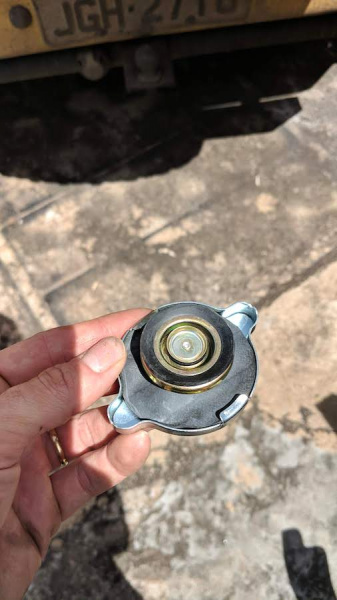

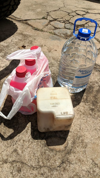

    Já tinha aproximadamente 2 anos que havia feito a troca do líquido do radiador, já estava na hora. Comprei aquele do mais caro (Repsol), feito para "carro de plástico". Quando cheguei na casa do meu brother que sempre me ajuda - e tem uma experiência enorme com jipes - ele já falou "esse aí é botar e furar os selos, só serve se for o líquido doce". Que porra de líquido doce, ahaha? Como com especialista não se discute, voltei e troquei pelo famoso rosa (tipo os Paraflu). Fiz questão de provar... não é que o trem é doce mesmo, kkk. Ele disse que esses novos contém aditivos muito fortes (não são doces, são mais alcalinos/ácido), corrói a porra toda. Até que o líquido que saiu estava zerado...
    Pinel - Band Curto '01-img-20210304-wa0025.jpgPinel - Band Curto '01-img-20210304-wa0029.jpg
    Aqui cabe um parênteses. O sistema 14b funciona sob pressão e com reservatório de expansão, desta forma, a tampa tem duas válvulas (uma naquela mola e a outra na própria tampa). Logicamente as tampas paralelas (não existem mais originais) só tem a borracha de vedação da mola, a da tampa, não existe. Sem isso o sistema não funciona direito (não "comunica" com o expansor). Então sempre que for trocar a tampa, fabrique a borracha de vedação... Sobre a mistura, o 14b pega 11 litros, porém, só se consegue esgotar em torno de 8/9 litros. Costumo diluir 5L de paraflu concentrado com mais 3/4L de água desmineralizada ("agua para autoclave" em qualquer loja de produtos hospitalares, baratinho).

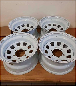

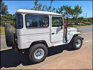

    Sei que é frescura, mas desde que tinha colocado as rodas brancas (segundo jogo) e feito a revisão dos munhões ainda me incomodava bastante, mesmo que apenas de vez em quando, a porra da roda livre jogar graxa e cagar a roda. Conversando com o mecânico ele foi categórico "do jeito que tu é chato, só colocando uma nova para não vazar nunca mais", kkkk. Como o mecânico me conhece - e eu confio no cabra - não teve jeito.
    Pinel - Band Curto '01-img-20210408-wa0004.jpgPinel - Band Curto '01-img-20210416-wa0038.jpgPinel - Band Curto '01-img-20210416-wa0055.jpg
    Ainda consegui vender as antigas para um amigo (outra Band), então deu para amortizar parte do prejuízo. Pelo menos fiquei satisfeito, só suja a roda com lama, poeira e partículas de pastilha de freio!

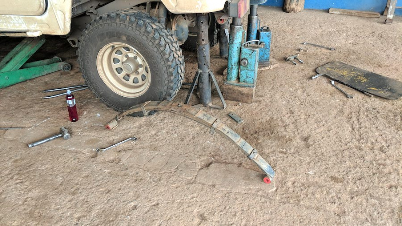

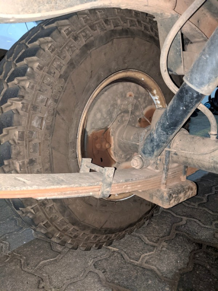

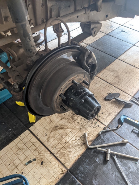

    Face a idade do jipe e o tanto de trepidação, eu relutava em olhar, mas um dia parei para dar atenção: coxim do câmbio. Era previsível que estivesse na hora de trocar - e estava - consegui um da suporte Rei e instalei. Agora tá zerado.
    Pinel - Band Curto '01-img-20210428-wa0083.jpgPinel - Band Curto '01-img-20210428-wa0085.jpg

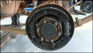

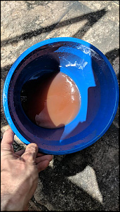

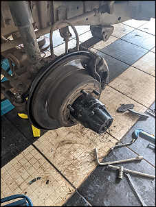

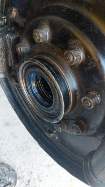

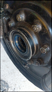

    Há um tempinho vinha notando que o tambor traseiro lado do motorista estava com um "suor" estranho. Empurrei com a barriga algumas semanas, mas estava me incomodando. Levei na loja que sempre faço o freio, cabra não quis nem abrir, pelo cheiro já falou "isso não é óleo de freio". Puts...
    Pinel - Band Curto '01-1.jpgPinel - Band Curto '01-2.jpgPinel - Band Curto '01-3.jpeg
    Como fiz o eixo traseiro há um tempo atrás (relatado aqui), relutei em acreditar que seria o retentor da ponta de deixo, mas fazer o que? Fiquei chateado, pois teria que abrir a "bola" do diferencial (3L de óleo, junta, etc)... faz parte, bom que já dou um confere no restante.
    Pinel - Band Curto '01-4.jpegPinel - Band Curto '01-5.jpgPinel - Band Curto '01-6.jpgPinel - Band Curto '01-img-20210917-wa0016.jpg
    Felizmente foi necessário apenas o óleo, a junta e a troca do retentor mesmo, ufa. Impressionante como o preço das coisas está absurdo, eu costumava pagar 14 reais no litro do Oleo 90 API GL-5, paguei 36. Nesse meio tempo também acho que estourou um coxim lá do final do escapamento, desisti de ficar colocando aqueles vagabundos e trocando a cada 5.000 kms, agora todo o escapamento está com aquele coxim de pedaço de pneu da caminhão, coisa chique.

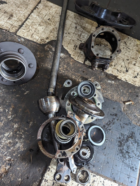

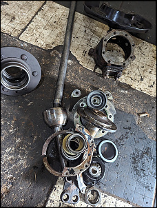

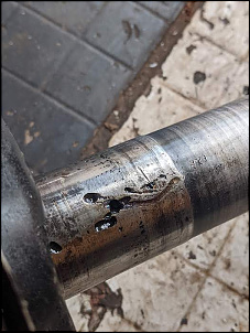

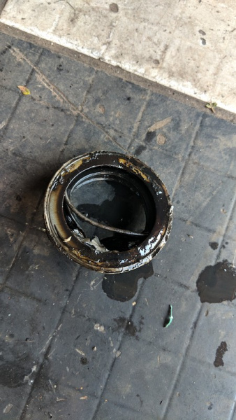

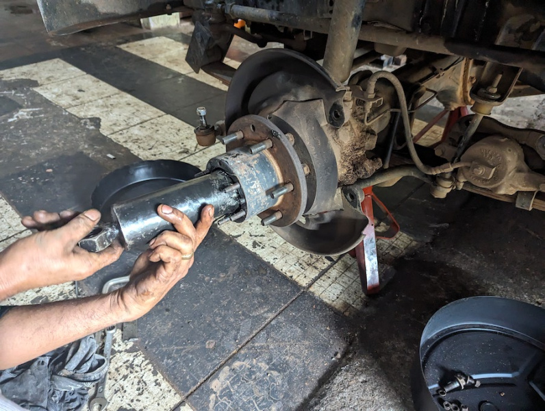

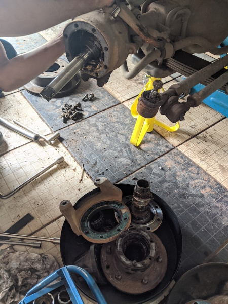

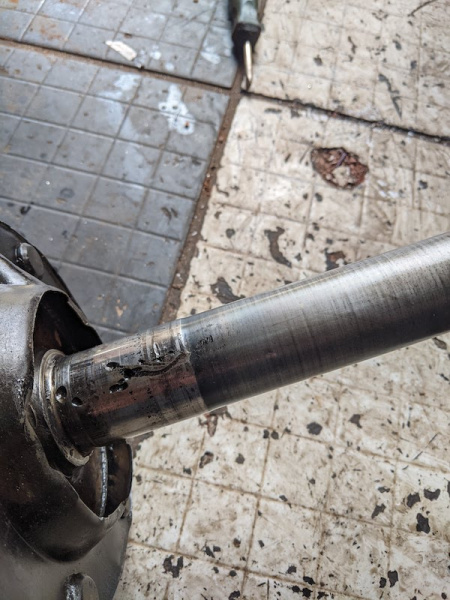

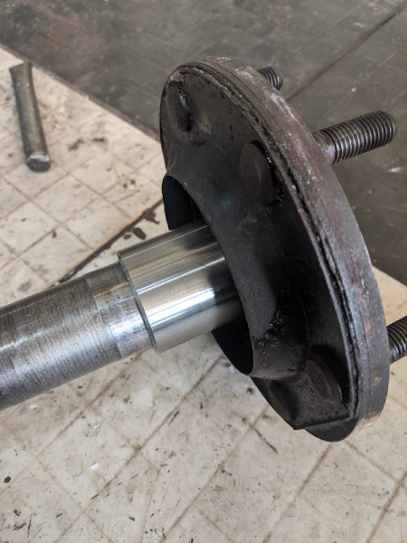

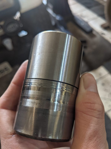

    Como nem tudo é fácil, essa ponta de eixo me deu uma dor de cabeça danada até descobrir o que estava causando o vazamento. Abri a primeira vez (como já relatado), troquei os respiros do diferencial e nada de parar de vazar. Decidi abrir de novo, mesmo sem saber o que estava causando o vazamento. Ao retirar a ponta de eixo para conferir novamente a bucha, dessa vez preferi mandar trocar a bucha mesmo estando praticamente nova... infelizmente, veio a surpresa:
    Pinel - Band Curto '01-pxl_20211207_124751904.jpgPinel - Band Curto '01-pxl_20211207_124645172.jpg
    Essa bucha tanto para tirar quanto para colocar ela entra BEM justa, não é um serviço fácil. Para tentar facilitar a faina algum "brilhante mecânico" meteu o maçarico para amolecer e deve ter dado nisso aí, fez uma "broca" no semi-eixo. Como nunca tinha feito esse serviço, essa cagada foi feita pelo antigo dono (provavelmente o cabra nem soube da cagada, o filha-da-puta do mecânico deve ter fechado sem avisar).
    Fiquei bastante chateado, além do trabalho que me deu para descobrir, ainda tive que ir atrás de uma ponta de eixo nova (não tive coragem de mandar encher essa). Passada a raiva inicial, ponta de eixo nova e bucha nova, serviço ficou 10, parou de vazar.
    Pinel - Band Curto '01-pxl_20211207_141414054.jpgPinel - Band Curto '01-pxl_20211207_142215694.jpg

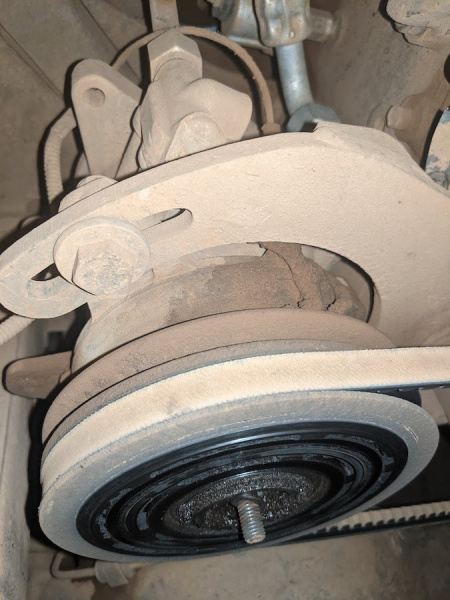

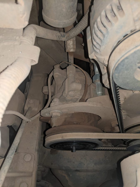

    Também tive um problema com ar condicionado (não abro mão, quase que 99% do tempo ando com ele ligado). Do nada parou de gelar, pensei ser algum vazamento de gás, mas para minha surpresa a embreagem do compressor simplesmente caiu... Band sendo Band, treme tudo e cai, kkkk.
    Pinel - Band Curto '01-pxl_20210922_211612089.jpgPinel - Band Curto '01-pxl_20210922_211606173.jpg
    Levei num cabra bão, tinha a peça lá, me cobrou merreca e instalou uma nova (usada). Não foi preciso nem carga de gás, fiquei feliz. Bom quando o problema é fácil de diagnosticar e de resolver. E, de novo, ar gelando!

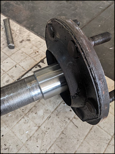

    Este serviço com maçarico na ponta de eixo foi um desastre! Que coisa terrível!!!
    Já vi Buggies Gaiolas VW 1600 nos quais as pontas de eixo foram soldadas, enchidas e torneadas e ficaram boas. Embora as Gaiolas sejam muitas vezes usadas de maneira extrema no barro, é um veículo off-road que mal chega a 500 Kg. Os nossos JIPÕES chegam perto de 2 toneladas e não sei se aguentariam este tipo de reparo. Você optou por colocar uma peça nova e realmente ficou mais garantido. Além do mais para fazer um reparo desse tipo numa ponta de eixo o torneiro precisa ser muito competente.
    Parabéns pelos reparos.

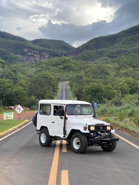

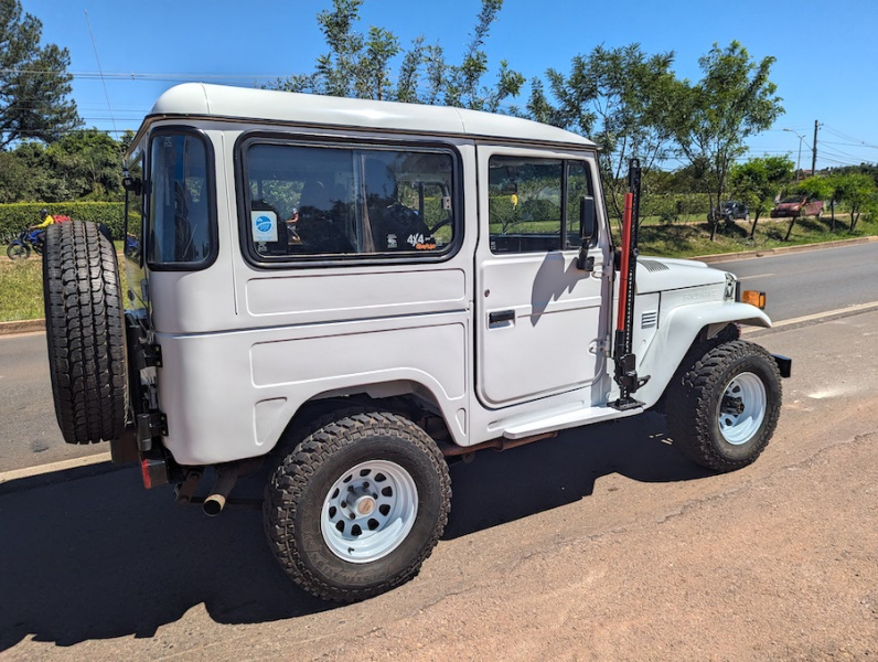

    Mais de dois anos sem atualizar e em torno de 30.000 kms se passaram, vamos lá...
    O tempo (ou a falta dele) passa rápido demais, mas a viatura segue como um relógio, dando só alegria. O último serviço realizado (troca da ponta de eixo) foi um sucesso, nunca mais incomodou. Jipe bom é assim, você realiza um serviço e ele “corresponde” (não volta o mesmo problema e ainda fica melhor do que antes).
    Nesses dois anos que se passaram diversas foram as viagens maravilhosas, voltei ao Sertão das Gerais, a Serra da Canastra, dezenas de idas a Chapada dos Veadeiros, Pirenópolis, etc. várias “escapadas” sempre que dá. E, quando não dá, rodando na cidade a viatura crava sempre 12,5 km/l de média, o que para mim, é excelente. Se o diesel estivesse mais barato que a gasolina, aí seria perfeito.
    Sobre as manutenções, além das trocas de óleo do motor, de todos os filtros, rodízio de pneus, lubrificação das graxetas, etc (religiosamente a cada 10.000 kms), realizei também a troca do óleo dos diferenciais, da caixa de redução e da transmissão. Impressionante como o valor subiu, paguei 42 reais no litro do óleo 90 API GL5 (diferenciais). Mais um motivo para evitar alagados (sempre que possível, desvio).
    Também dei um apertinho da correia do alternador (nunca tinha feito), realizei a troca de dois terminais de direção da roda (o duplo e o normal, ambos Nakata) e a troca da bateria. Está cada vez mais difícil encontrar peças de reposição de boa qualidade e, das que existem, a impressão que eu tenho é que a cada ano pioram a qualidade (me refiro aos terminais Nakata, extremamente simples, sem graxetas, etc).
    Os pneus Firestone Destination (MUD) já estavam meia vida (40.000 kms), um amigo fez uma proposta (50% do valor de um novo, pago em suaves prestações) e eu vendi. Comprei exatamente os mesmos 0km (Pneu Store), eu adoro esses pneus, são excelentes em todas as condições. Nesse meio tempo encerei apenas uma vez e lavei menos do que eu gostaria.
    Vou encerrar por aqui (narrei todo o ano de 2023) e iniciar uma nova mensagem, pois o ano de 2024 começou com a mão na massa e diversos cuidados.

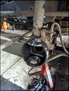

    Já fazia algum tempo que eu havia aberto os munhões (a época, precisei trocar todos os rolamentos, uma facada que hoje seria ainda maior), então, optei por abrir preventivamente para realizar a troca da graxa e a conferência. Dito e feito, a graxa estava velha (contaminada), porém, os rolamentos todos em ordem. Maravilha, abrir na hora certa faz toda a diferença no bolso, pois só se gasta com graxa e os reparos do globo.
    Pinel - Band Curto '01-pxl_20240105_124358063.jpgPinel - Band Curto '01-pxl_20240105_115219331.jpg

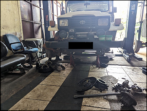

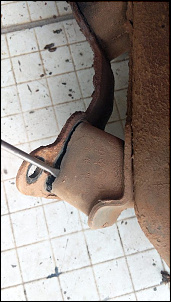

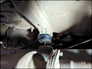

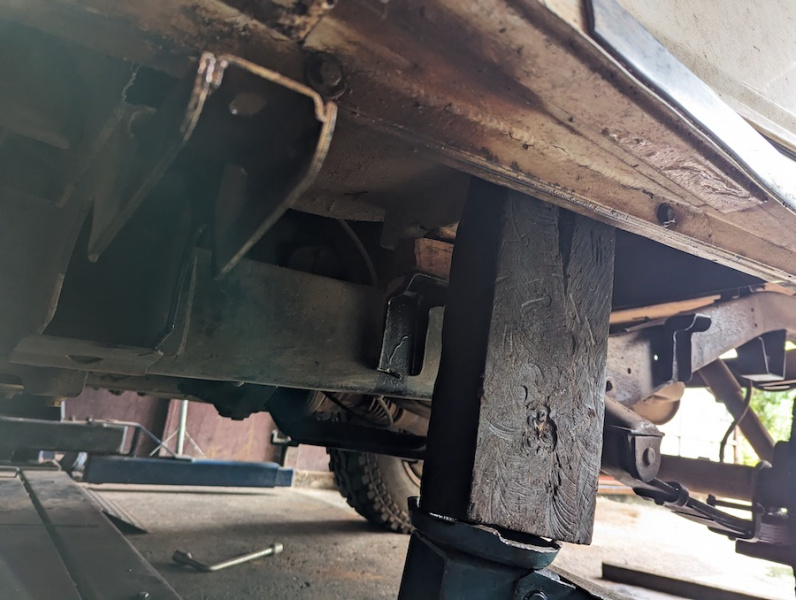

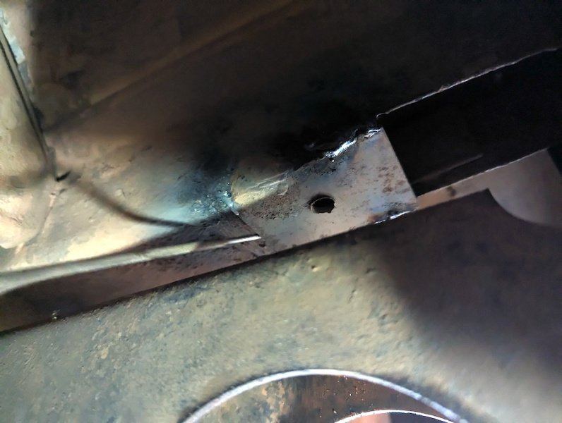

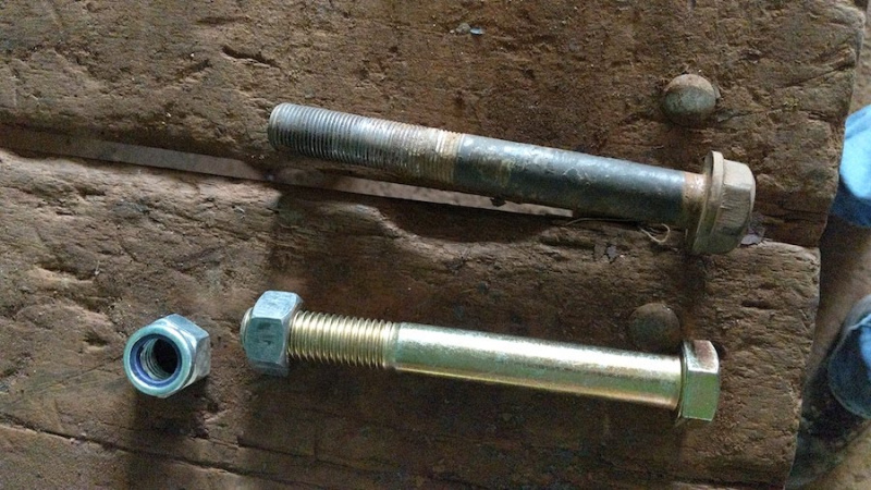

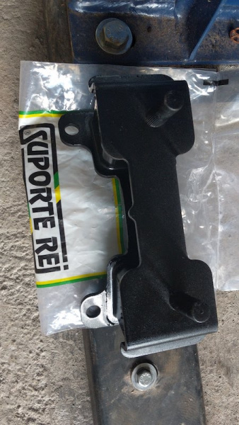

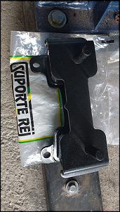

    Desde que comprei o jipe que vinha postergando a troca dos calços de carroceria, pois é um serviço que, além de trabalhoso, demanda a presença do mecânico e de um soldador bom junto. Mas já estava passando da hora, alguns calços estavam tão finos que estava quase batendo lata com lata. Consegui reunir o mecânico e um bom soldador, pense num trampo, foi de 8 às 17h direto na oficina. Cansativo!!
    Começa levantando a carroceria, pense num perigo (macaco escorregar, madeira cair, etc) e numa mão de obra do caralho
    Depois vai colocando calços de madeira para o mecânico poder trabalhar sem risco de ter os dedos esmagados (caso caia)
    Comprei os calços da suporte Rei, porcas alto travantes e fomos tirando os antigos (vários precisaram ser cortados no maçarico, a cabeça da porca). Mão de obra hercúlea, vários são de difícil acesso, precisamos até “fabricar” uma chave estriada para alcançar alguns parafusos. E é bom o dono estar perto, se dependesse do soldador ele ia tirar um pedaço do chassi no maçarico para alcançar a porca... é foda (e não estou de brincadeira!!!). Fora o cuidado para “soltar” a carroceria do chassi sem danificar nada, o dono tem que ser o maestro.
    Eta Jipe bom, calços todos originais ainda e "apenas" 1 único calço saiu com um pedaço de assoalho junto
    Pinel - Band Curto '01-pxl_20240104_142120973.jpgPinel - Band Curto '01-pxl_20240104_141718305.jpg

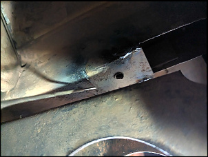

    Soldamos o assoalho no lugar (daí a necessidade de se ter um bom soldador junto e o dono ao lado para não deixar o cabra botar fogo no Jipe)
    Deu um trabalho do caralho para trocar os calços e mais ainda para regular tudo depois. Paralamas, frente, alavanca de redução, caixa de direção, barra de direção... realmente é um trabalho de difícil execução para fazer bem feito. Mas gostei do resultado!
    Optei pelos calços de borracha e pouquíssima coisa mais altos que os originais (apenas para melhorar um pouco o conforto)

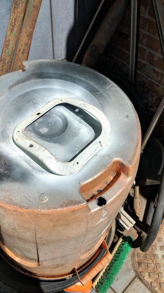

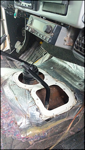

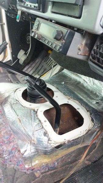

    O último serviço de lata realizado no Pinel foi em 2017. Após todos esses anos de bons serviços prestados, mesmo eu cuidando ao extremo (lavagem sem produtos, cera de tempos em tempos, etc.), já estava começando a aparecer alguns pontos de desgaste que estavam me incomodando (princípios de ferrugem, cicatrizes de trilha, desgaste em partes pretas do chassi, etc). Como é meu único carro, fico desgostoso de rodar com ele parecendo “cansado”... e carro antigo se não cuidar, acumula tanta coisa que depois não dá para fazer. Era hora de parar no estaleiro mais uma vez.
    Consegui combinar com o funileiro para fazer durante as minhas férias (10 dias), deixei uma semana antes e peguei uma semana depois (24 dias de serviço). O resultado superou as expectativas e, novamente, o prazer de ver o jipe quase igual um novo é enorme. Gastei nesses 5 primeiros meses do ano o que eu não gastei nos últimos 3 anos somado... mas, é aquilo, quem ama cuida! Está pronto para mais uns 5 anos de trabalho.
    Pinel - Band Curto '01-pxl_20240504_145916290.jpgPinel - Band Curto '01-pxl_20240504_150421388.jpg

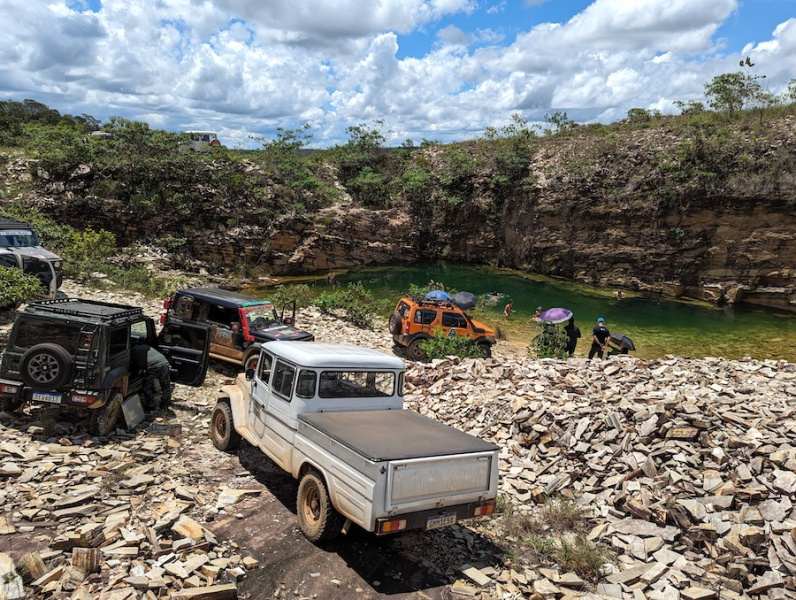

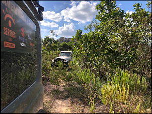

    E algumas dele em seu habitat natural, como diria o ditado "fire a shot in anger" ("combate real").
    Pinel - Band Curto '01-pxl_20240127_161928412.jpgPinel - Band Curto '01-pxl_20240127_162455718.jpg
    Lá de cima e lá debaixo (ele lá em cima, camuflado)
