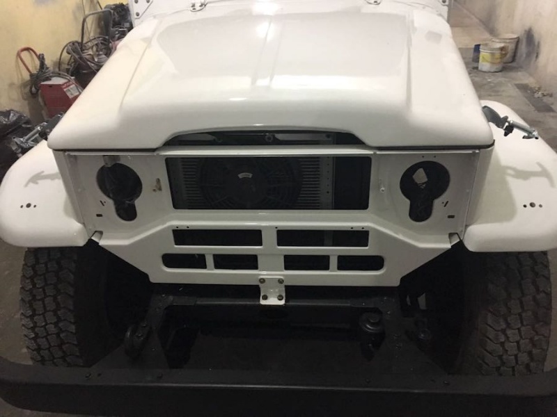

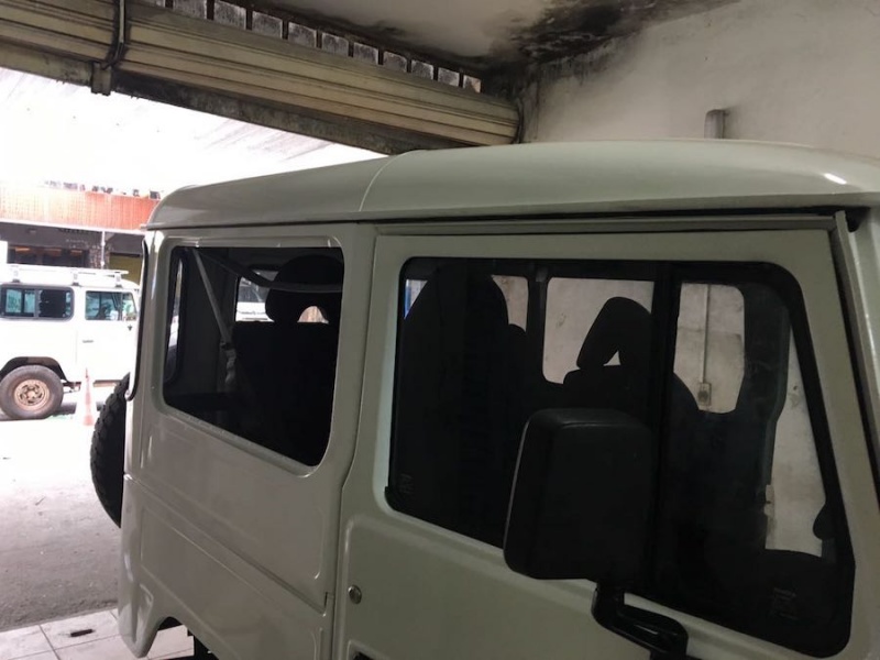

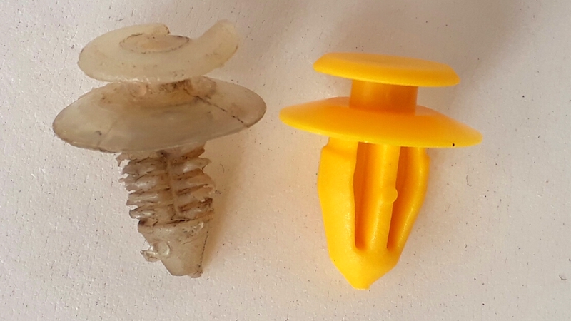

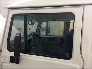

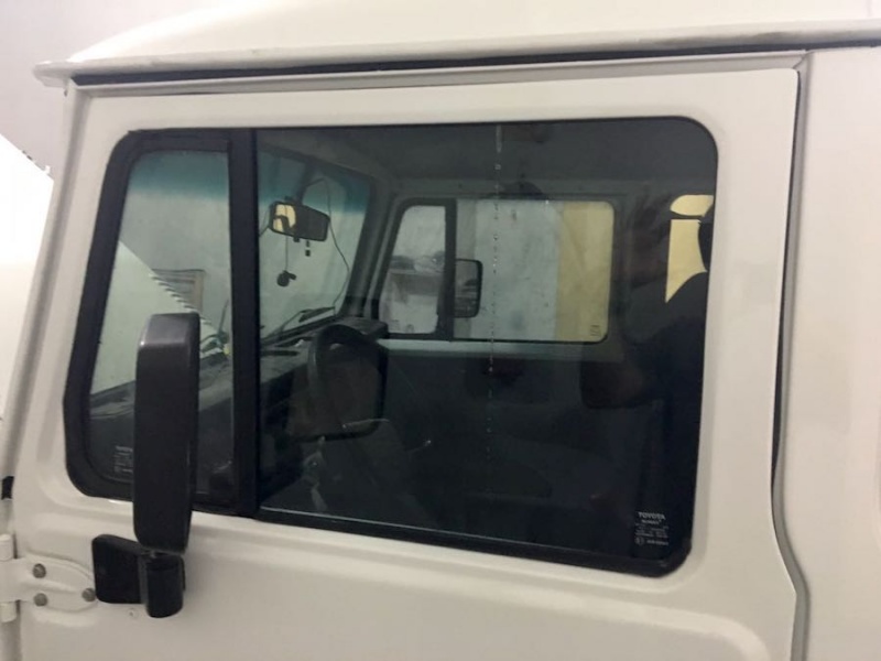

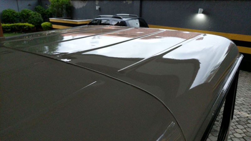

    A remontagem começou de trás para frente, hoje chegamos ao "meio". Começamos a trabalhar nas portas (forro, quebra-vento, vidros, etc) e na instalação do capo. Como a lei de Murphy nunca falha, assim que terminamos de "fabricar" os batentes to capo, parir as canaletas e pestanas das portas avulso (meu velho tinha algumas guardadas), eis que o pedido da Tração Mania chegou, kkkk! Antes tarde do que nunca, porém, só iremos aproveitar realmente a lanterna traseira e as canaletas das janelas laterais... o resto, vai ficar de sobressalente, daqui a 20 anos troco de novo.
    Além das canaletas/pestanas, troquei a borracha do quebra-vento e os trincos. Só faltou retirar o insulfilm, que farei depois, quando tiver paciência, rs.

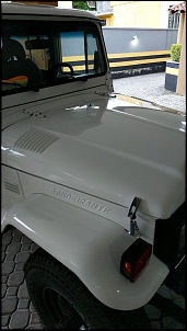

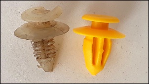

    Troquei logo as presilhas do capo, para dar um melhor aspecto (a patroa tinha reclamado da "ferrugem" das que estavam, kkkk).

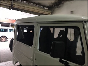

    Basicamente, está faltando: instalar os piscas dos para-lamas (novos), o forro do teto, grade dianteira e faróis (regular), janelas laterais, instalar as lanternas traseiras (novas), balancear rodas (retirei o chumbo para pintar) e recolocar o lacre da placa (tive que pagar novo duda, terei que expedir outro verdinho, porque sai o número no documento). Resto das perfumarias farei aos poucos, curtindo o jipão de volta a ativa... não aguento ficar vendo ele parado mais não!

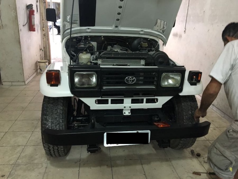

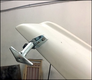

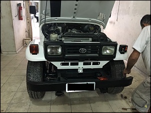

    Hoje deu para atacar a frente... amanhã com fé em Deus os detalhes e fica pronto!

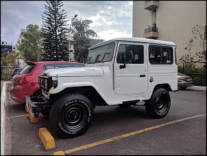

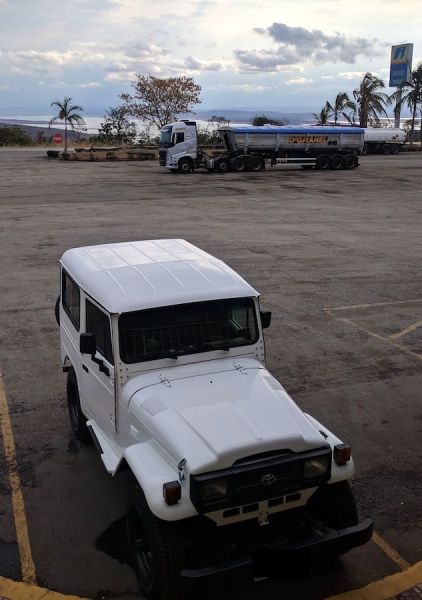

    Sergioporto, obrigado pela dica! Entrei em contato, mas achei o preço salgado (R$ 350,00, só o produto... ainda vou gastar com a instalação).
    O Pinel ficou pronto na quinta-feira (funileiro), restando apenas a sexta-feira para agilizar o que faltava antes de pegar a estrada (Detran - colocar lacre na placa, vistoria do seguro, balancear rodas, regular faróis, etc). Santo forte, deu tudo certo e o velho me deu a boa notícia: pode vir buscar! Como tive que comprar a passagem em cima da hora, não deu para escolher data/horário ($$$), só deu para pegar o voo das 06h da manhã de sábado.
    Poderia ter vindo rodando sozinho, mas depois de toda a boa vontade e o trabalho que o velho teve ao longo desses últimos quase 04 meses cuidando do Pinel, não tinha como vir sem ele, tínhamos que curtir essa viagem juntos, como foi a ida.
    Apesar de não poder ter participado tanto quanto eu gostaria (por causa da distância), falava com meu velho e trocávamos mensagens pelo whatsapp várias vezes ao dia, então a emoção de ver o resultado final foi enorme. Era nítido o orgulho do velho pela dedicação empregada e o resultado alcançado, realmente ficou 10! Agradeço a Deus o privilégio de ter um pai que além de grande amigo compartilha comigo várias paixões em comum, é um grande companheiro!

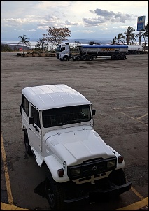

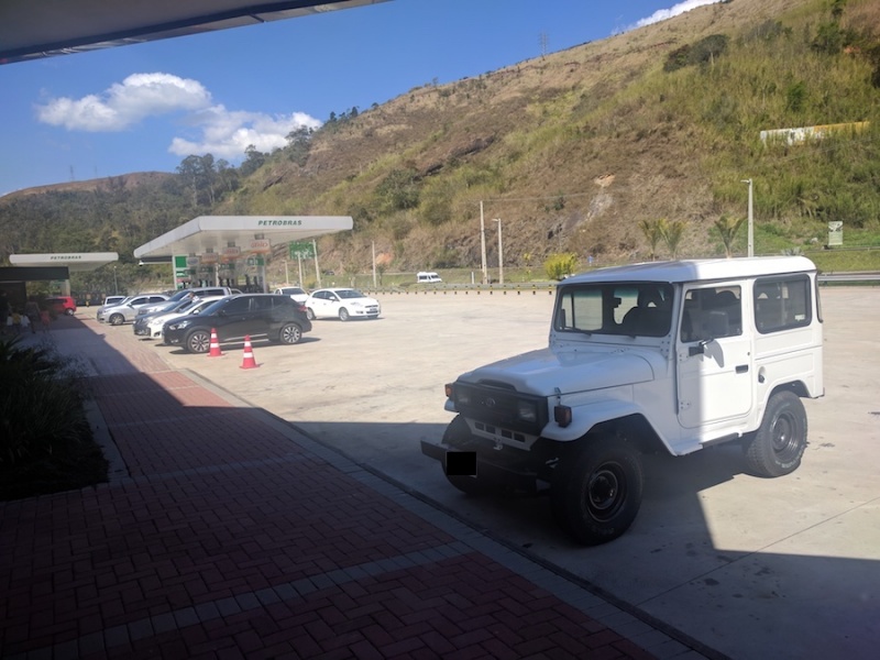

    E assim foi, pousei em Brasília às 0855 e antes das 10h já estávamos na estrada! Bonito eu já sabia que estava, restava saber se estava bom de rodar, que é o principal né. Logo nos primeiros quilômetros rodados já me "assustei" com a precisão da direção (totalmente sem folgas, alinhada, como tem que ser) e o bom funcionamento da suspensão ("na mão"). Minha maior preocupação era com o "todo" (prazer em rodar), seriam 1.200 kms voltando para analisar tudo.
    Saímos com meio tanque, já na intenção de pararmos no Posto JK (Cristalina-GO) para abastecer. Tocada curta, primeiros kms depois quase 4 meses no estaleiro tendo feito várias manutenções, apesar da preocupação, transcorreram com facilidade e sem imprevistos. Na parada, aquele pente fino para ver se algo estava errado, sem sustos, Band sendo Band. Pé na estrada, agora já confiando totalmente no Pinel, era hora de colocar os 120 km/h de painel (oscilando entre 100-110 km/h reais no GPS) e sentir o jipe. Assim foi, vários trechos com pista simples, ultrapassagens, subidas, poucas curvas, pura curtição! Tocamos até Três Marias - MG, aproveitando cada km.
    Neste dia fomos até Belo Horizonte - MG, viagem boa, sem sustos. Dia seguinte, seria o momento de sentir as curvas, esse trecho da 040 é um tesão. Estrada boa (também, com a quantidade de pedágios né...), o jipe ficou muito bom de guiar, estradeiro! Em algumas curvas exagerei o pé (ainda to pegando a mão, rs), leve susto para conseguir contornar, mas nada que chegue a assustar muito!! Fiquei bem feliz com a performance geral, de fato todas as manutenções realizadas compensaram o custo e deixaram o jipe mais gostoso e na mão.
    Chegamos no Rio por volta das 15h, a noite seria o aniversário da minha mãe, por sorte, não ficamos a pé no meio da estrada, kkkk! No dia seguinte coloquei o velho no voo de volta para Brasília, era nítida a sensação dever cumprido, o Pinel ficou muito bom. Para não perder o tesão, obviamente ainda tem algumas coisas para deixar do jeito que eu quero, diversão para os próximos meses (forro do teto, emblema original na porta traseira, proteção de borracha no amortecedores para não entrar pó para o cofre do motor, etc). Enfim, aqueles detalhes que não acabam nunca e a cada dia surgem novas idéias... coisa de gente Pinel !

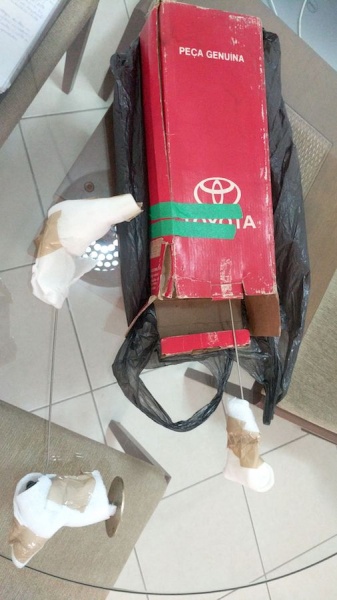

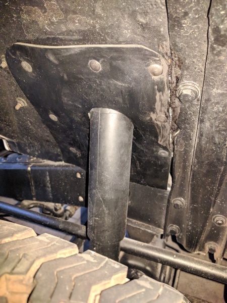

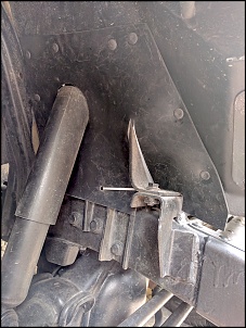

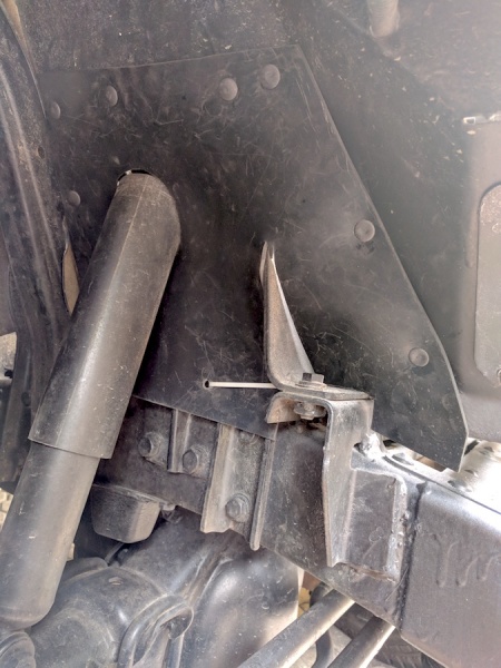

    Das coisas que fiz e consegui registrar, vamos lá atualizar o tópico. Há tempos vinha querendo colocar os "parabarros" para não entrar sujeira no cofre do motor, tive tempo e com a ajuda do meu sogro fizemos! O pessoal do grupo Toyoteiros me passou um molde (com as medidas certinhas), foi só recordar as borrachas e ficaram 10. Apenas foi necessário (do lado do passageiro) fazer dois furos para colocar as presilhas mais a frente (originalmente, só vinha esse para barro do lado do motorista - aprendi com a Denise).
    Pinel - Band Curto '01-parabarro01.jpgPinel - Band Curto '01-parabarro02.jpg

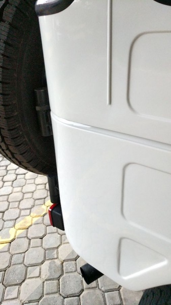

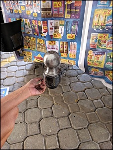

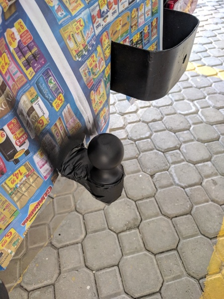

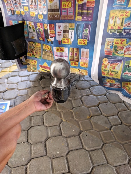

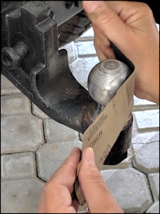

    Quando o Pinel voltou da funilaria reparei que o Sr. que fez o trabalho havia lixado o pino bola para dar um aspecto de "cromado" (a intenção foi boa), porém, sem nenhum produto para proteger, começou a enferrujar. Preferi lixar para tirar a corrosão e mandei colorgin preto, para voltar ao que era antes - preto fosco, militar!!
    Pinel - Band Curto '01-eng01.jpgPinel - Band Curto '01-eng02.jpgPinel - Band Curto '01-eng03.jpgPinel - Band Curto '01-eng04.jpg

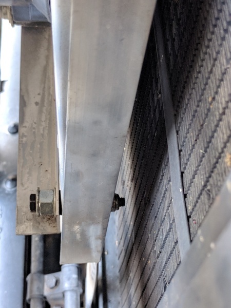

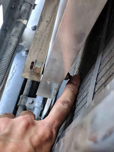

    Mexendo no cofre, reparei que no radiador do ar condicionado utilizaram um parafuso extremamente comprido, que ficava a menos de 1cm do radiador (sim, um absurdo). Sinceramente, não sei como não havia furado o radiador até hoje! Tava sem serra, retirei o parafuso fora e meti uma porca como espaçador. Ganhei pelo menos mais 1 cm de espaço (mas o ideal ainda seria serrar o parafuso, farei quando tiver saco, rs).

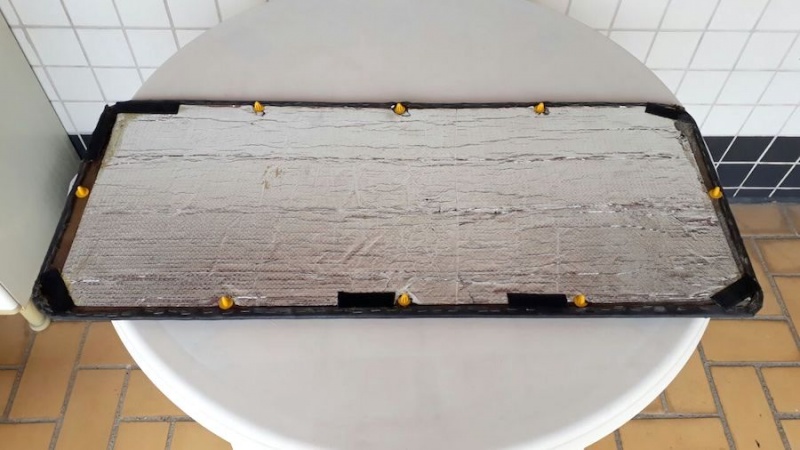

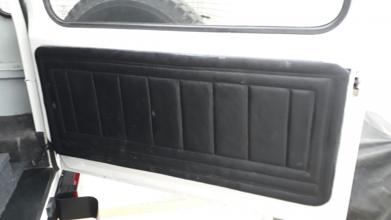

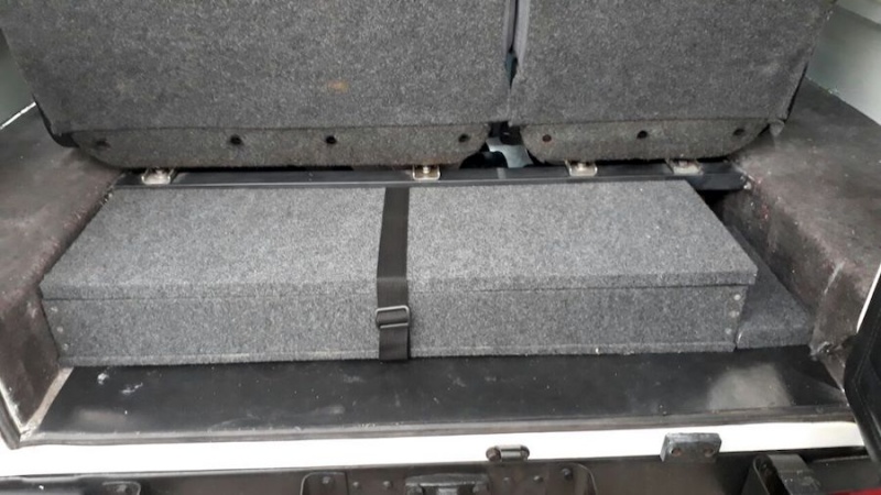

    Estava com um barulho chato vindo da mala, desmontei o forro, troquei as presilhas e aproveitei e "instalei" a minha caixa de "bagulhos" que eu tinha no Jimny (levo compressor, cinta, anilha, kit para reparo de pneus, etc). A Band por ser mais "larga", acabou sobrando um espaço (meti uma cunha para ficar justo). Também tive que colocar uma "faixa" prendendo a tampa (apesar de ter imã, a Band vibra mais que o Jimny, o ima não deu conta de segurar no lugar).
    Pinel - Band Curto '01-mala00.jpgPinel - Band Curto '01-mala02.jpgPinel - Band Curto '01-mala03.jpgPinel - Band Curto '01-mala04.jpg

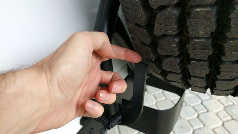

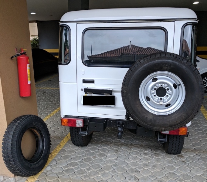

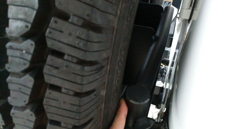

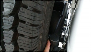

    Desde que troquei as rodas/pneus eu estava preocupado com o fato do estepe ser menor em diâmetro do que o conjunto do carro. Apesar de eu sempre carregar compressor e macarrão, andar com um estepe que não serve para nada é assumir um risco desnecessário em viagens. Não teve jeito, tive que comprar mais um pneu 235/85R16 (General Grabber) para ficar com 5 pneus de dimensões iguais. Na hora de instalar, retiramos o pneu antigo (original do carro, ainda com câmara de ar!), todos na loja com aquele "pensamento positivo" de não vai caber, vai raspar no suporte, vai pegar na alavanca para abrir o suporte... porra nenhuma, casou perfeito!
    Pinel - Band Curto '01-traseira02.jpgPinel - Band Curto '01-traseira03.jpgPinel - Band Curto '01-traseira01.jpg

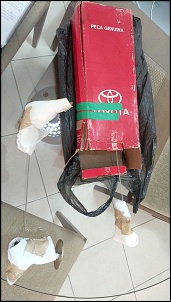

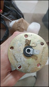

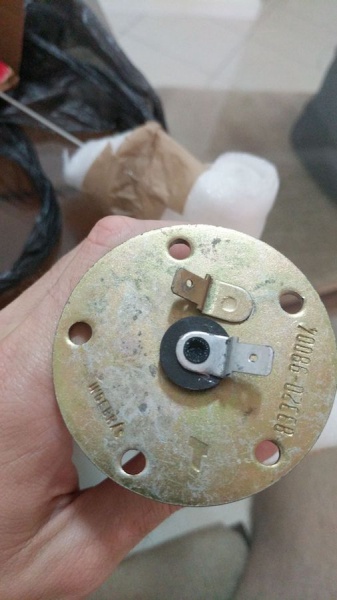

    Dentre as outras "heranças da black friday", apareceu uma boia original de combustível Indebrás, tive que comprar. Quando troquei o tanque de combustível não tinha achado essa original e acabei colocando uma paralela (que está funcionando a contento), a original vai ficar de reserva aqui guardadinha.

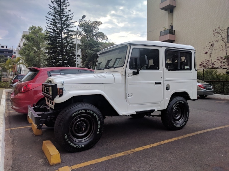

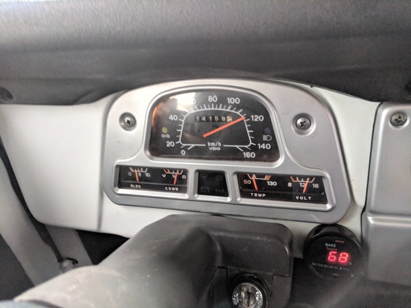

    E para finalizar, consegui um tempinho para ir até Friburgo (na Toyomar, com o Marcos) para ele dar uma olhada no rolamento da direção. Desde que comprei o Pinel ele sofria com uma trepidação na direção quando eu pegava ruas de paralelepípedos (barulho chato pra cacete). Apesar de todo mundo insistir em adaptar a buchinha e acabar com o problema de vez, como gosto das coisas originais, preferi partir para o rolamento original (W. Zanoni) e contar com a sorte... espero que dure. Não tirei fotos do serviço, mas aqui cabe citar o profissionalismo e competência do Marcos, foi 10 o atendimento. Em seguida, instalamos o medidor de temperatura do bloco do motor (para caso falte água no radiador ainda assim ser possível diagnosticar o super aquecimento do motor).
    Já rodei uns 200 kms (viagem de retorno para casa) com o medidor de temperatura do bloco instalado (fiquei devendo as fotos de onde o sensor foi fixado no bloco). Rodando no plano, em velocidade de cruzeiro (110 km/h) e com temperatura ambiente na casa dos 28 graus o medidor ficou cravado na casa dos 68 graus. No trânsito, parado, anda para, chegou a atingir 78 graus (máxima registrada). Ainda estou "estudando" qual será a temperatura que irei "setar" para o alarme de superaquecimento disparar (por enquanto está em 92 graus).
