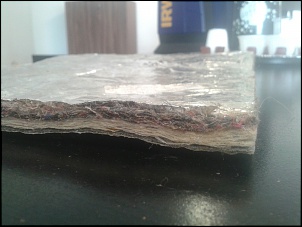

    Chegou a hora do isolamento acústico e térmico, como é problema de todos Defender, eu acho, elas aquecem muito por baixo e tem todo o ruído da mecânica, pois além de não ter uma manta, não tem coxim entre o chassis e a lataria. Como trabalho com implementos, tratores e peças agrícolas, vi que os tratores da Agrale, que tem gabina de fábrica, utilizam umas placas de isolamento com fibra, manta e aluminio, e tem a parte adesiva muito forte e resistente ao calor para não descolar, comprei 7 placas e dei para meu pai fazer o isolamento da defender 110 dele, ficou muito bom, fácil de moldar e melhorou 100%, nada de barulhos. Gostei do resultado e resolvi comprar pro def, comprei 9 por que vou isolar o corta fogo, o túnel (Parte que gira o cardan e tem as duas caixas, de mudança e de transferência) e as caixas de bateria e de fusível que passam calor pra dentro do carro e ruido. Assim que der, vou desmontar o interior do defender pra adaptar bancos do Fusion na dianteira, e aproveito pra fazer o isolamento, posto fotos quando começar.
    As medidas são em torno de 45cmx45cm

    Cara, esse isolante vem de fábrica nos caminhões Agrale e nos tratores Gabinado. Como disse, trabalho com peças agrícolas e isso me chamou atenção, por que nunca tinha conseguido um isolante com todas funções em um só. Comprei, e dei pro meu pai que faz 8 anos que tenta isolar o defender, dessa vez deu certo, eu andei uns 10 minutos na defender dele, mas senti muita diferença, o barulho do motor sumiu completamente, se escuta algo é claro, mas não todo barulho, no assoalho parou de esquentar e o calor que vinha do motor e caixa pelo túnel parou também. Como não tenho ar condicionado no def, a caloria fica muito alta, por isso só viajo à noite. Pretendo colocar ar condicionado nos próximos 10 meses, então vou começar pelo isolamento. Em até 15 dias posto o resultado e faço um vídeo. É colado por fora, resiste a água e barro, a parte de aluminio fica pra fora e isso ajuda a proteger, é fácil de recortar para fazer detalhes.

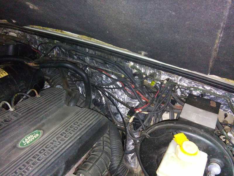

    Diogo, olha as fotos da defender do meu pai com essa manta. Ela é de fácil recorte, então da pra colocar em qualquer lugar.
    No meu, vou colocar por baixo, cobrindo todo túnel pra não ter barulhos da transmissão. Vou fazer um vídeo do antes e depois.
