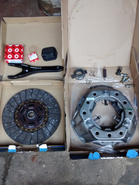

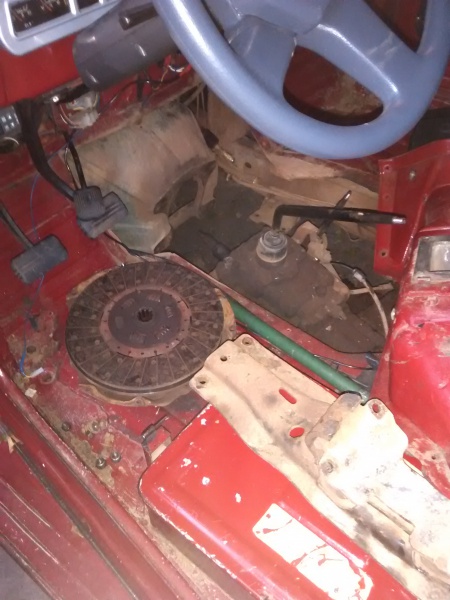

Conversando com mecânicos e pessoas lá na Fenajeep, todos apontavam que o problema era embreagem. Como meu pai tem oficina, eu e ele retiramos a caixa para verificar e eis o problema: o disco da embreagem quebrou o miolo, quando soltava a embreagem ele girava o centro e não transmitia o giro para a caixa... menos mal que não foi dentro da caixa.

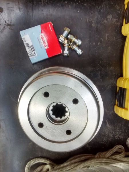

Comprei o Kit completo na Multipeças aqui em Porto Alegre mesmo.
Um detalhe, oh caixa difícil de colocar no lugar... tentamos com macacos levantando ela por baixo e nada de encaixar, ai partimos para a girafinha (macaco hidráulico com braço para tirar motor) e assim enfiando o braço pela porta conseguimos alinhar para encaixar.
Ficou perfeita a troca. Agora tenho mais alguns milhares de Km pela frente sem me preocupar com embreagem.
