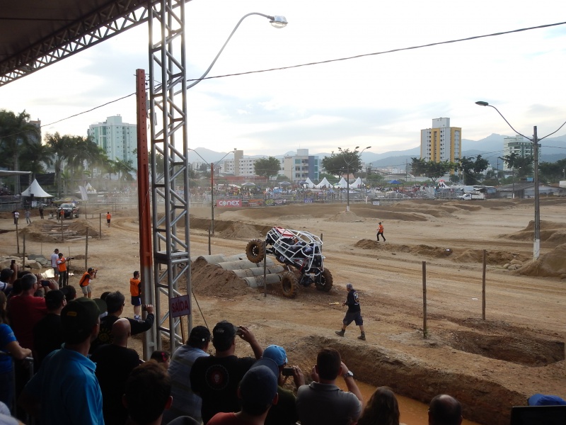

    Bom ficamos sem carro na véspera da viagem e já com o hotel pago pra visitar a Fenajeep, então pegamos uma carona com um casal de amigos e partimos rumo a Brusque/SC, depois vejo o que deu na BandRed...
    Para quem não conhece a Fenajeep só tenho uma coisa a falar: Vale a pena ir!
    Além do espaço para competições como o Extreme Trophy Brasil, gaiola cross, e outros... o evento conta com um espaço coberto com vários fornecedores de peças para o mundo 4x4.
    Ficamos um dia inteiro dentro da feira e gostamos muito. Ano que vem vamos de novo.
    No outro dia passeamos pelas lojas de Brusque/SC, lá existem diversas lojas de roupas, calçado... vale a pena guardar um tempinho para visitar as lojas e aproveitar os preços que são ótimos, bem mais baixos que nas grandes cidades.

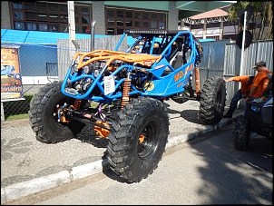

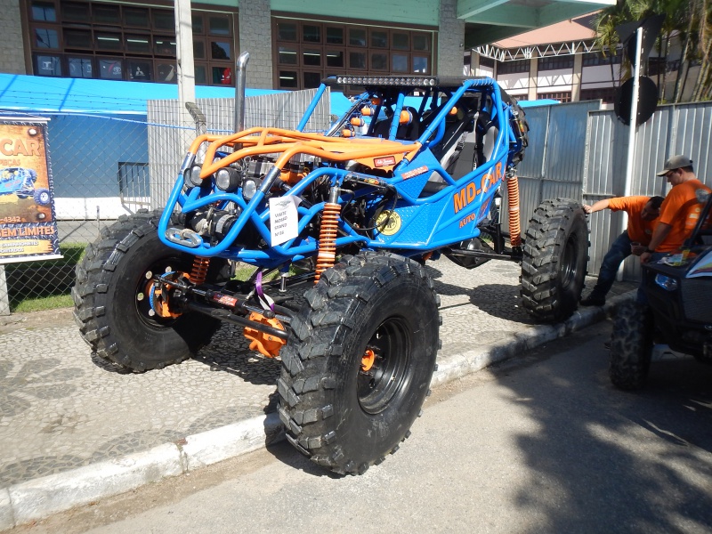

    Toyota Bandeirante - BandRED-foto-242.jpgToyota Bandeirante - BandRED-foto-243.jpg
    Toyota Bandeirante - BandRED-foto-244.jpgToyota Bandeirante - BandRED-foto-245.jpg

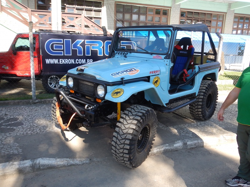

    Lá no evento conheci pessoalmente o Juliano Suttili e sua Band com a barraca de teto feita por ele. Um cara super legal. Filmei uma passagem/treino de um amigo do Juliano com seu Lada Niva todo modificado... Só uma palhinha do treino:

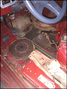

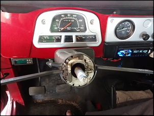

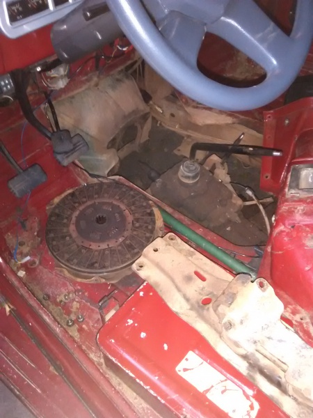

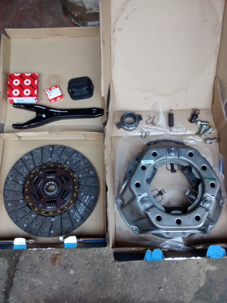

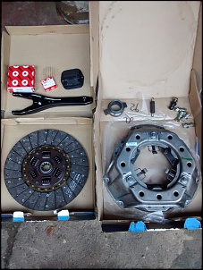

    Voltando para casa, hora de ver o estrago na BandRed...
    Conversando com mecânicos e pessoas lá na Fenajeep, todos apontavam que o problema era embreagem. Como meu pai tem oficina, eu e ele retiramos a caixa para verificar e eis o problema: o disco da embreagem quebrou o miolo, quando soltava a embreagem ele girava o centro e não transmitia o giro para a caixa... menos mal que não foi dentro da caixa.
    Comprei o Kit completo na Multipeças aqui em Porto Alegre mesmo.
    Um detalhe, oh caixa difícil de colocar no lugar... tentamos com macacos levantando ela por baixo e nada de encaixar, ai partimos para a girafinha (macaco hidráulico com braço para tirar motor) e assim enfiando o braço pela porta conseguimos alinhar para encaixar.
    Ficou perfeita a troca. Agora tenho mais alguns milhares de Km pela frente sem me preocupar com embreagem.

    Citação Postado originalmente por Diogo_Vargas Ver Post
    Toyota Bandeirante - BandRED-foto-247.jpgToyota Bandeirante - BandRED-foto-246.jpg

    Citação Postado originalmente por Sergioporto Ver Post
    Fiz um suporte que encaixa na calha do teto e é deslizante.Tenho uma talha de alavanca que é barbada de retirar e colocar cambio.Como coloquei cinco marchas na minha era um sufoco para colocar caixa devido à ser mais comprida que a de quatro.Aquela travessa que fica atrás da caixa coloquei com parafusos ,acabou o sofrimento.
    O "ruim" das Bands com cabine mais nova é que esse acesso ao câmbio por dentro ficou desabilitado... só tirando por baixo...
    Mas concordo que esse acesso por cima (dentro da cabine) facilita MUITO o trabalho!
    Ainda mais com a invenção proposta por você Sergião!
    Diogo, esse problema já aconteceu comigo... foi a primeira vez que minha Band me deixou na mão, logo quando a comprei!
    rsrsrsrsrs
    Ainda bem que foi só o disco!
    Viajar é bom e necessário!
    Sérgio legal essa idéia, mas todo o peso da caixa preso no teto me dá medo, hehehe.
    Citação Postado originalmente por titanium Ver Post
    rsrsrsrsrs
    Ainda bem que foi só o disco mesmo Titanium... mas não descarto abrir a caixa para dar aquela revisada antes de pegar um trecho tipo Ushuaia, desbravando outros países...
    Abraço.

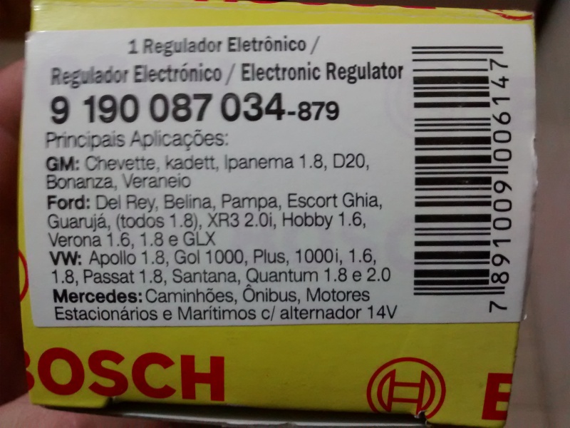

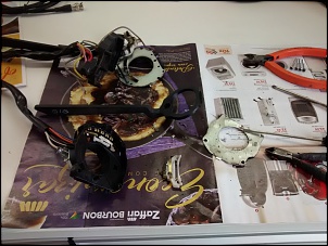

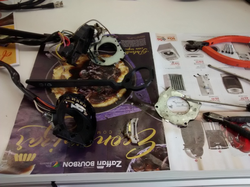

    Como a BandRed já tem seus bons anos de uso, manutenções sempre vai dar.
    Dessa vez foi a reguladora de voltagem do alternador que começou a dar problemas.
    Notei que o ponteiro do relógio da bateria estava oscilando e o conta-giros também, os faróis quando acelerava mudava de intensidade. Fiz um vídeo com o celular do antes/depois mostrando a oscilação dos ponteiros e dá para notar a luz do painel oscilando com a reguladora ruim.
    Comprei uma reguladora nova conforme as especificações da foto abaixo e a troca é bem simples: só tirar os dois parafusos que fixa ela na parte traseira do alternador e ela sai bem fácil, simples.

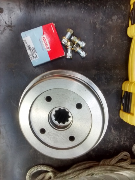

    Um problema que quase todas as Band tem é o bendito vazamento pelo retentor do tambor do freio de mão.
    Comprei um retentor novo Sabó e instalei... na primeira volta que andei com a BandRed continuou pingando óleo...
    Fui na oficina Toyota de Porto Alegre e perguntei o porque de vazar com retentor novo. Eles me explicaram que onde o retentor trabalha no tambor do freio de mão cria um desgaste, não sendo visível a olho, só medindo. Comprei um tambor novo pois garantiram que iria parar de vazar e me recomendaram o retentor da marca Corteco, aproveitando comprei os prisioneiros novos que prendem a ponta do cardan ao tambor.
    Já faz 5 meses que está instalado e nunca mais pingou óleo da caixa por ali... ainda tenho outros pingos pra tirar da BandRed, hehehe, vou tirando um de cada vez.

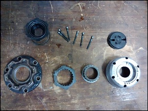

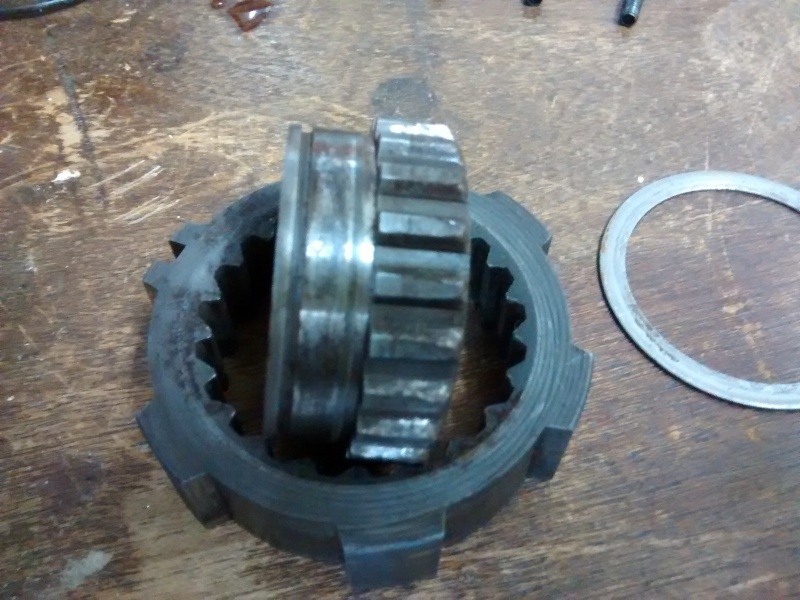

    É bom sempre ter peças reserva para te salvar de algum imprevisto. Troquei minhas rodas livres e as antigas eu guardei.
    Resolvi desmontar uma delas e fazer uma boa limpeza e lubrificação. Encontrei dentro da roda livre muita graxa, e como diz no manual da roda livre tem que ser lubrificada só com óleo...
    Depois de limpar, escovar, lubrificar e montar, guardei ela em baixo dos bancos dianteiros... Vai que precise.
