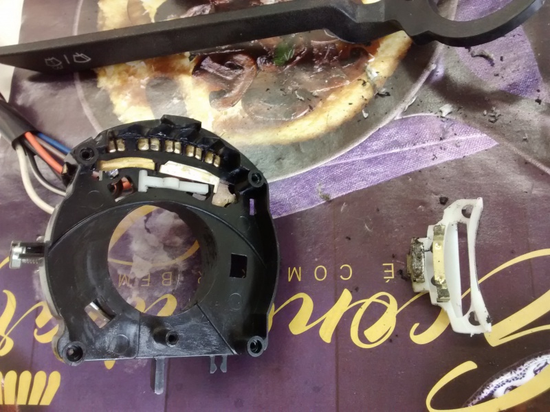

Já vazia meses que a alavanca que liga o limpador de pára-brisa não funcionava na função temporizado e também não ligava a água para limpar o vidro.

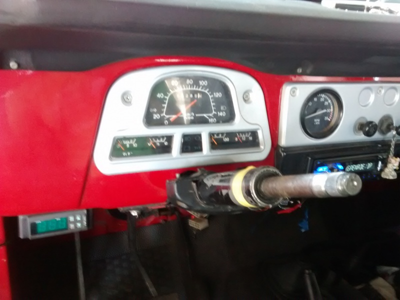

Peguei emprestado com meu pai o extrator de volante e retirei todo o conjunto pisca/limpador fora e levei para minha bancada para verificar se tinha conserto ou não.
Anexo 518206Anexo 518207
Não tem nenhum mistério para desmontar a chave, só cuidar pois tem peças pequenas. Descobri que o mecanismo que liga a água do pára-brisa tinha saído do lugar trancando a alavanca em certas posições. Foi só limpar tudo, lubrificar com vaselina solida e montar nas posições corretas. Economizei de comprar uma chave completa nova.
