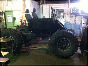

    Belo projeto.
    Eu não usaria o modelo de suspensão original, inclusive molas e principalmente braços e o cardãn interligado ao câmbio.
    O franco da ensimec já tem uma flange criada para usar cruzetas e inclusive assim vc pode utilizar qq outro câmbio / t-case.
    Para suspensão vá de 4link, use molas helicoidais com amortecedores longos.
    []'s palpiteiros

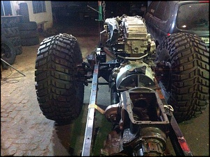

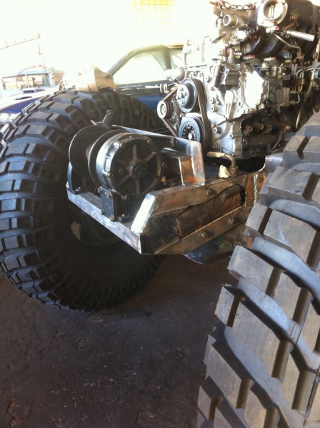

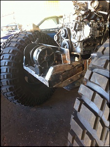

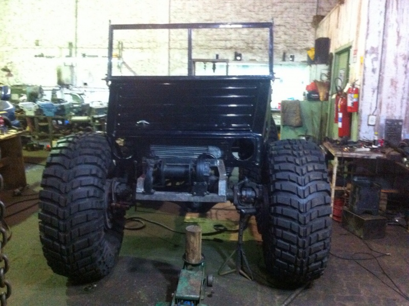

    Atualizando.
    Flange confeccionado.
    Cade a suspensão? O chassi é colado no eixo mesmo??
    Vai ficar um monstrinho!
    Ranger 02 CD 2.8 TGV, 3BL+2SL, 35"
    Ex:
    Troller 07 SFI 230cv+K&N, 3SL, 35" /
    Ex: Explorer 98 4x4 V6, 3BL+2SL, 35" / Ex: Ranger 98 4x2 CS V6, 2SL, 33"

    Citação Postado originalmente por hugocsl Ver Post
    Boa tarde.
    As molas e amortecedores (originais) vão ser reposicionadas.
    Direção no início iria ser full hidro mais resolvemos colocar da F 350.
    A intenção é deixar o 411 original mudando somente motor,caixa de direção e os pisantes.
    Chassi está sendo reforçado para receber o motor.

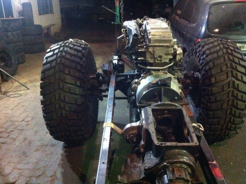

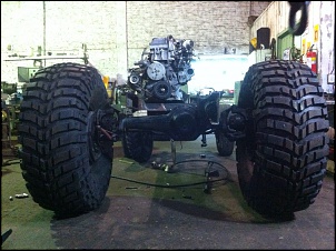

    Usuário Avatar de MARCELO T4
    20/07/2008
    TELÊMACO BORBA/PR
    356

    Usuário Avatar de Lauro Paiva
    18/10/2012
    Caravelas/BA
    61
    1,159
    Vai ter escada rolante para chegar ao cume, digo ao topo do vrt???
    O negócio é sério mesmo!!!
    Um espetáculo, bom trabalho!!!
    Torcendo e acompanhando!!!!
    por favorrr fotos da bomba e bicos mecanico...
