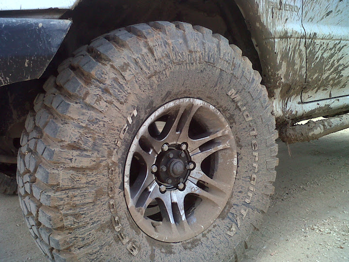

* UP1a: Troca dos pneus originais Yokohama Geolandar G-039 265/70 R16 por BFG All Terrain T/A 33x12,5 R15 - DEZ 2008;
* UP1b: Troca das rodas originais Mitsubishi, por Mangels Tropico 15x7 - DEZ 2008;

* UP07: Troca dos pneus BF All Terrain, por novos BFG MUD TERRAIN KM2 [mantido o size 33x12,5R15] - SET 2010;
