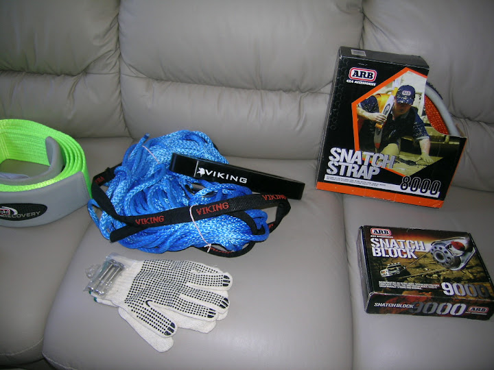

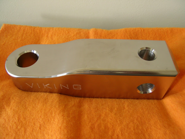

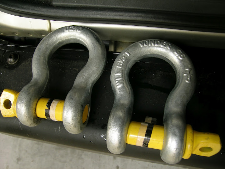

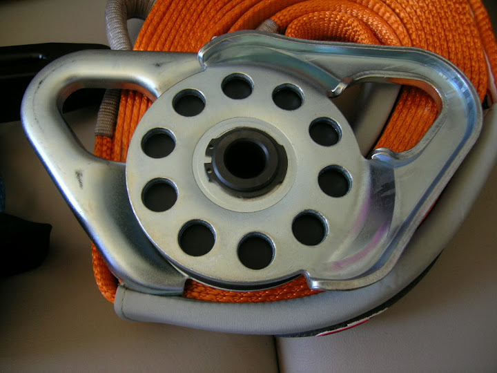

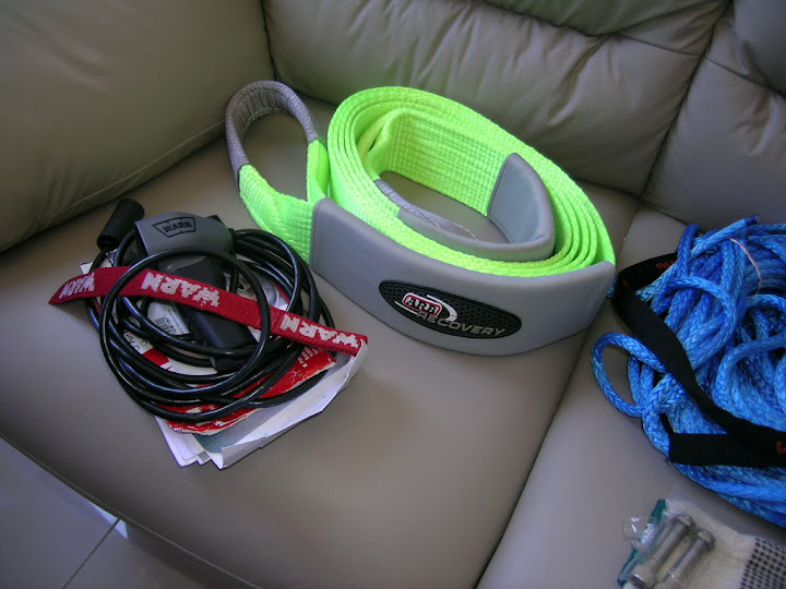

    * UP08: Aquisição de Recovery Kit [patesca ARB9000 + cintas para resgate + manilhas + outros] - 2009 a 2012.
    Considerando que a utilização principal desse carro é OFF ROAD [trilhas médias e afins], claro que não bastam bons pneus, pilotagem adequada e "motor". Quem participa dessas brincadeiras sabe que um kit de resgate é fundamental.
    O guincho é importantíssimo, mas não "faz tudo"
    ! Às vezes, uma boa picareta assume papel relevante.
    Diante de tais necessidades, fui à caça. Não são baratos; principalmente se queremos equipamentos consagrados, mas a gente sente-se "seguro" para enfrentar os enroscos.
    Fabricantes como ARB [essa patesca ARB-9000 é excelente!], Warn, Ironman e outros, deixam a gente satisfeito e tranquilo. Diria que vale o inve$timento.

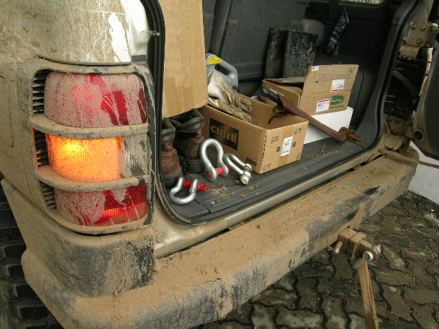

    O ARSENAL
    Observação:
    Uma parte considerável dessa parafernália não continua assim limpinha. Apenas o conjunto indicador de pressão e a cinta [8 ton] alaranjada ARB, estão nas caixas [rindo].

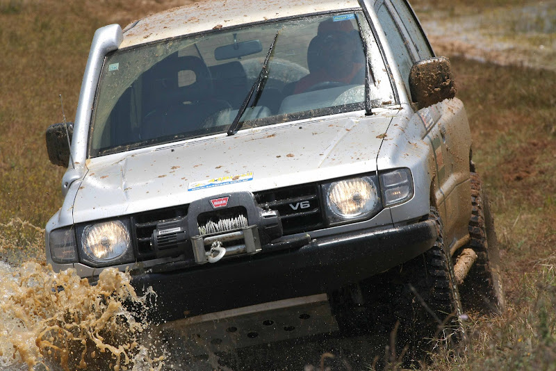

    Uma pausa na sequência dos relatos - Up Grades - para responder à saudável "provocação" do amigo, "Tio". Alguns "Shoppis" aqui da região estão com estradas péssimas. Hehehe.

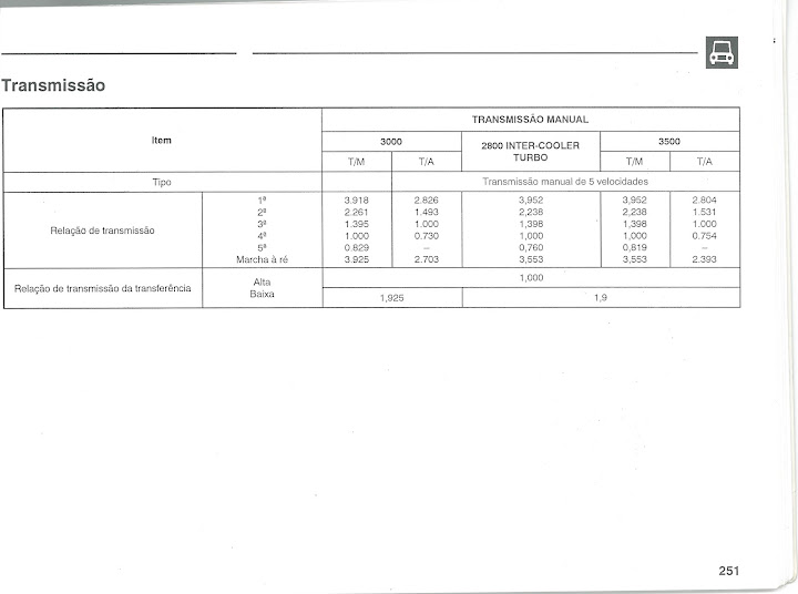

    Dados técnicos [User´s Manual] e Outros
    Citação Postado originalmente por Waldir Carlos Ver Post
    1. Data Sheet do veículo:
    * Mitsubishi Pajero 3P GLS-B, V6, 3.0L, SOHC [12 válvulas] - ano/modelo 1999/99;
    * Engine: 6G72;
    * Origem: Japão;
    * Local primeiro proprietário: São Paulo, capital;
    * Data da compra: AGO 2008.
    Complementando as informações:
    Digitalizei parte do manual do proprietário. Acredito que tais informações poderão servir de fonte de consulta, para aqueles que não dispõem do manual impresso.
    Curiosidade: quanto cu$tava um Pajerinho Full V6, à época:
