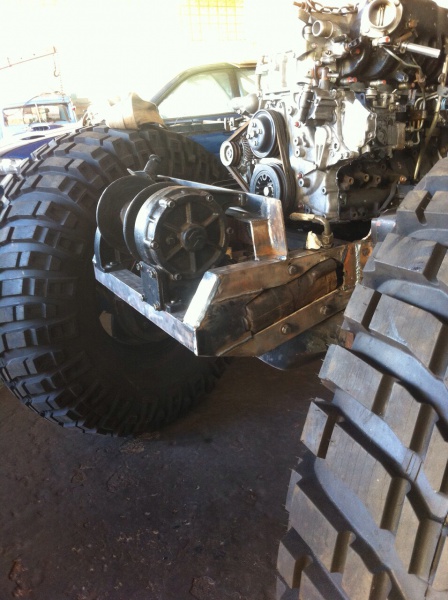

    MARCELO T4
    4 Anexo(s)
    Atualizando.
    Flange confeccionado.
    Motor montado.Anexo 495240Anexo 495241Anexo 495242Anexo 495243

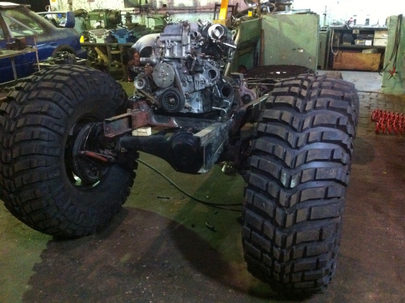

  • 13/03/2015, 14:55
    hugocsl
    Cade a suspensão? O chassi é colado no eixo mesmo??
    Vai ficar um monstrinho!
  • 13/03/2015, 17:38
    MARCELO T4
    Postado originalmente por hugocsl Ver Post
    Boa tarde.
    As molas e amortecedores (originais) vão ser reposicionadas.
    Direção no início iria ser full hidro mais resolvemos colocar da F 350.
    A intenção é deixar o 411 original mudando somente motor,caixa de direção e os pisantes.
    Chassi está sendo reforçado para receber o motor.
  • 20/03/2015, 22:46
    MARCELO T4
    3 Anexo(s)
    Motor definitivo no lugar.Anexo 496338Anexo 496339Anexo 496340
