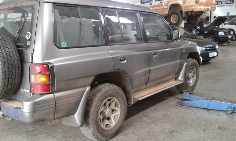

    Comecinho da tarde, já descontado - como fica fácil depois que se aprende!
    Mola nova x mola velha (já batendo elo) mesmo número de voltas (pra mim, 7, pro meca, 6) a nova com fio 16,5mm e 42,5 cm de altura.
    Já no lugar....
    Tcharam! 6cm mais alta!
    Descarbonização básica da TBI e limpeza + descarbonização da sonda lâmbda
    TBI
    SW4 da Oficina
    SW4 da Oficina
    Antes das molas novas
    Depois das molas novas
    Vamos aos detalhes.
    A traseira subiu de 88cm para 94cm, ou seja, 6cm.
    A dianteira, foram apertadas as barras de torsão quase até o fim e optei por deixar a dianteira com 91cm
    Visualmente os 3cm de diferença entre a dianteira e a traseira são quase imperceptíveis.
    Ainda rodei MUITO POUCO, mas aquele bater seco da traseira, ao passar em lombadas acabou. O carro ficou bem mais firme e com muito menos rolagem lateral da carroceria. Semana que vem vou para área rural - 40km de estrada de chão ruim.
    O resultado é bem o que eu queria, mais alta a traseira, mas firme sem calços.
    O atendimento das molas master realmente me surpreendeu. Além das molas da pajero igual ao Sufão, sei que tem molas para a pajero sport - viu Abel!
    Por hora é isso.
    Abraços (feliz feliz!)
