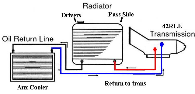

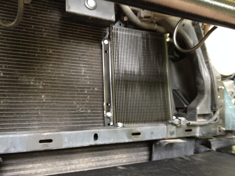

    Poxa... tava com o cooler da B&M ainda sem instalar.... finalmente consegui...
    Tudo muito fácil e prático de fazer... fica perfeito

    Citação Postado originalmente por sandroesaulo Ver Post
    Parabéns pela viatura!! ta linda! comprei o radiador da caixa de transmissão para o meu carro tb, o processo de instalação é muito complicado?
    Não, é bastante simples, eu fiz toda a instalação com pintura das braçadeiras para não ficarem aparecendo em umas 4hs de trabalho no máx... para fixar o radiador, basta retirar a grade e montar com as linguetas que vem com o cooler e depois a atenção esta somente na tubulação a ser cortada e emendada (cuidar com a posição).... conforme o esquema que postei acima.... e adicionar óleo... não requer nada demais
    No meu, eu montei mais para a lateral esquerda a fim de não ficar aparecendo as mangueiras pela grade... na foto não aparece, mas a mangueira superior e inferior já saem bem na direção de onde passam para o compartimento do motor.... por isso deu uns 30min a mais de trabalho que usar a furação original.... também deixei preparado 2 tampões para fechar as mangueiras quando fiz o corte e assim vazou no máx. uns 100ml de óleo.

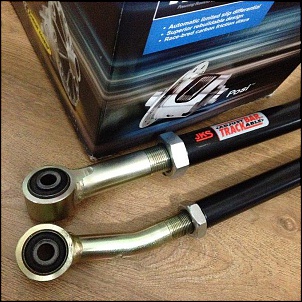

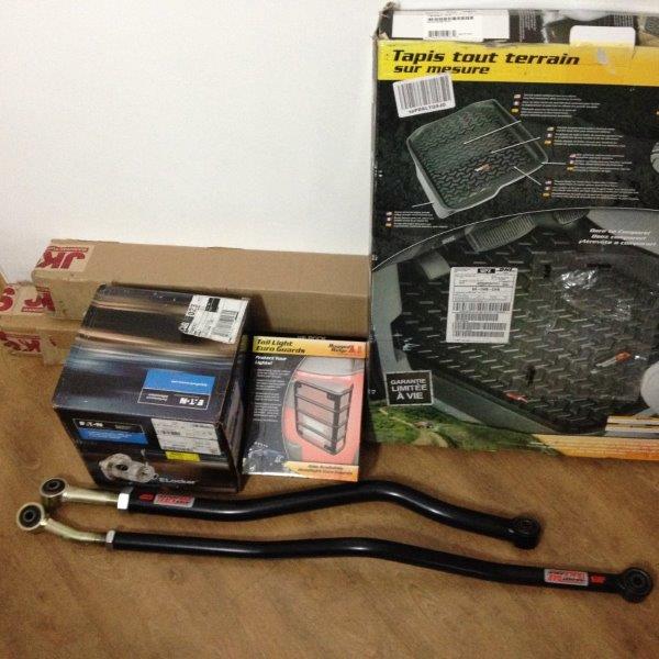

    Dando uma atualizada com as últimas aquisições.... que já foram até instaladas
    - Track Bars ajustáveis da JKS.... pq depois do lift de 3", os eixos tinham ficado deslocados quase 10mm - a opção pela JKS foi depois de muita pesquisa nos fóruns gringos por causa da qualidade (diga-se q quando foram lançadas, muitas deram problemas) e também, pq elas não precisam usar nenhum suporte... são fixadas nos mesmos locais das originais evitando alguns problemas constantes relatados pelos gringos de quebra dos mesmos quando não reforçados... a dianteira é ignorante.
    - Bloqueio Eaton.... Estava entre ele e ARB, como já tive ambos instalados em outras vtrs e pude constatar que são excelentes, fui pelo Eaton pela praticidade da instalação e custo.
    - Perfumarias... o jogo de tapetes da Rugged Ridge é realmente bacana e protege demais para uso no barro, já o protetor da lanterna, só enfeite mesmo.
