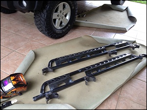

    Este fds consegui trabalhar no meu rock slider... agora vai para pintura eletrostática.

    Parece que o companheiro tem habilidades com solda e desenho técnico! Show!!

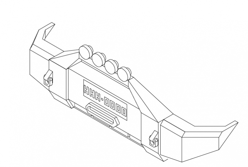

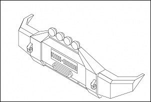

    Opa, valeu... a gente faz q pode... e o parachoque dianteiro do projeto aí já esta no corte a laser.
    Sempre gostei da brincadeira e sempre fiz todos os acessórios para minhas viaturas....

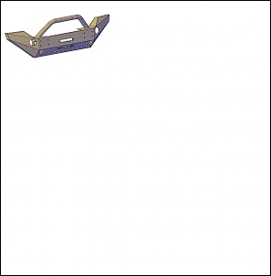

    Eu tb gosto, mais uso o Autocad, e problema é como fabricar. Desenhar, cortar no laser é fácil! Heheh e como faz pra fazer a melhor maneira de montar depois, usa solda e dobradeira? Fiz o traseiro assim, corte a plasma, dobradeira e montagem.

    Então, faço o máximo possível sem precisar de solda, só com dobras de chapas para dar um acabamento melhor. O PC para o Wrangler, inclusive vou fazer com as laterais fixadas por parafusos para se quiser tirar ficar mais fácil.

    Opa sabia que conhecia o seu trabalho de algum lugar, já havia visto o seu serviço no seu Troller, você poderia mostrar as peças apenas recortadas, ou desenho como você manda para o recorte e dobra, e oque puder mostrar em fotos antes de soldar e depois, me ajudaria a esclarecer muitas duvidas na hora de fabricar. Qual tipo de aço você usa, 1020? Claro se isso tudo não for pedir demais, você usa o Solidwork? Abraços

    Quanto as peças... vou te mandar via MP um exemplo, mas uso o SW que faz o plano de dobra que segue para o corte e dobra... chapa 1020 sim...
