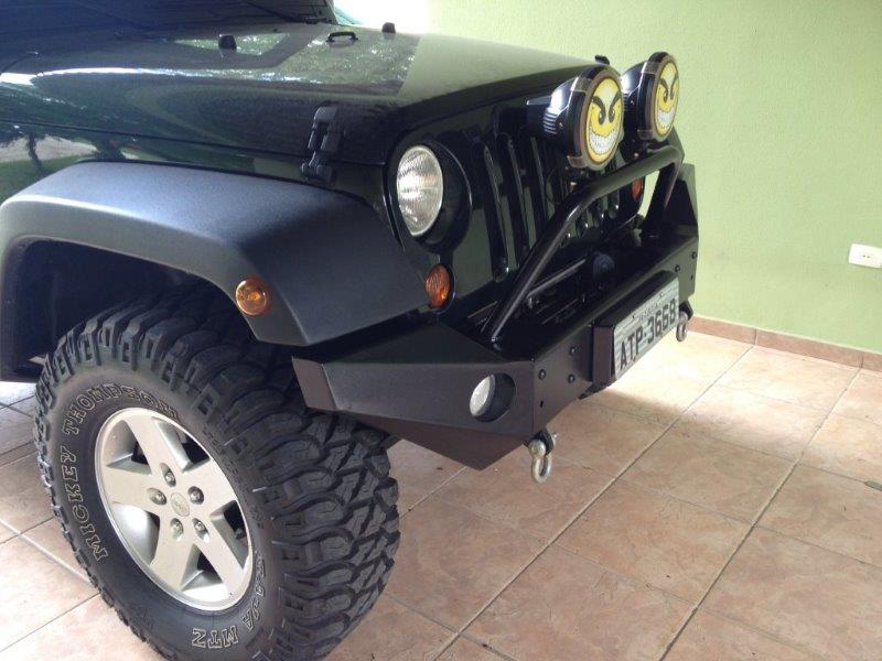

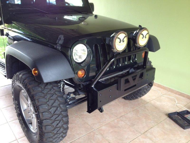

    Parachoque dianteiro
    Resultado final...
    Ái esta o PC sem as ponteiras... também gostei demai do resultado de como ficou o suporte da placa que sobe para acesso ao guincho (foto 1),... quando em uso normal, só baixar e a guia vai ficar escondida atrás da placa (foto 2)

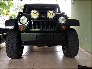

    Parachoque para Jeep Wrangler
    Agora montado completo... só parafusar as ponteiras... bem rapidinho e o PC fica deste jeito.
    - Também instalei uma grade para o radiador pois me preocupava demais as aberturas gigantes e fechadura para capô... ambos também "made in home".
    Não da pra ver bem nas fotos, mas a grade é uma chapa de aço expandida e a fechadura foi feita com o miolo do porta malas de gol fixada em uma chapa dobrada... funcionou perfeitamente e me deu mais segurança.

    Show Paulo muito bom mesmo, muito bem feito e bonito.
    Quanto a Grade para o radiador, eu uso uma da sport4x4, que eu fixo com "Velcro" por fora ela já vem com acabamento nas ordas de fibra, e facilita a sua remoção para tirar o excesso de lama, nas trilhas e ajudar na ventilação, mas a idei de colocar uma fixa também é bom e por tras da grade frontal para não aparecer fica bom.
    {4x4}´s

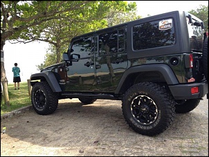

    Rodas para o Wrangler
    Estava com problemas na vtr que as rodas originais não dão certo com pneus maiores pois raspam em tudo que lugar com a alteração de suspensão... o problema é encontrar rodas 17" com off set negativo... procurei pelo Brasil inteiro e nada, ainda mais que descobri que ninguém mais tem, pois a partir de 2015 as rodas tem de ser homologadas pelo Imetro.... ou seja ninguém mais esta importando rodas....
    Acabei me agarrando nestas que deram um resultado bom... off set de -20
    Agora faltam ainda alguns ajustes pequenos para deixar tudo em ordem com a suspensão...
