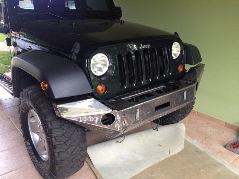

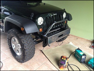

    Tbm vou instalar bloqueio Eaton Elocker na dianteira e guincho Warn Zeon 12k... Quanto as proteções, eu mesmo farei os PCs e demais proteções, assim como já fiz todos os acessórios do Troller, basta começar os projetos.
